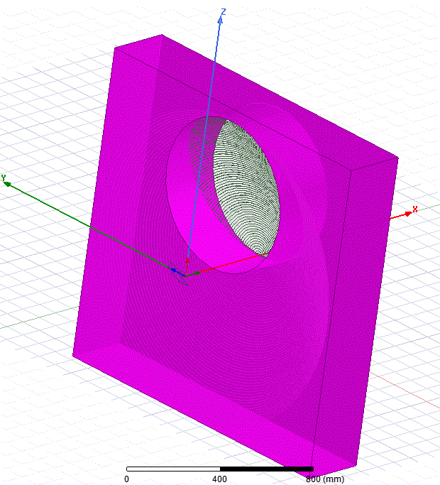

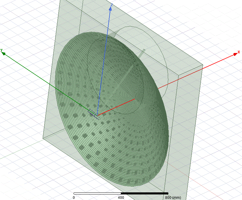

В HFSS парабола рисуется просто через CreateEquationCurve.
Отсечения делаются через Subtract
Вот для примера HFSS проект с зеркалом.
Переменная $parab содержит два значения - диаметр апертуры и фокусное в миллиметрах (1200 и 800 мм в примере).
Вторую переменную надо вручную скопировать в функцию CreateEquationCurve (не разобрался как подставить, потому что размерности миллиметров не уживаются)

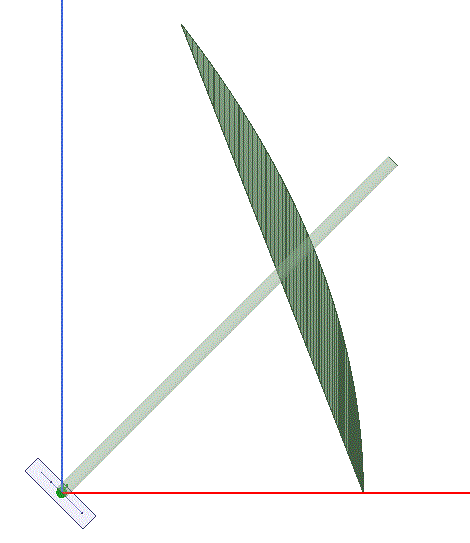

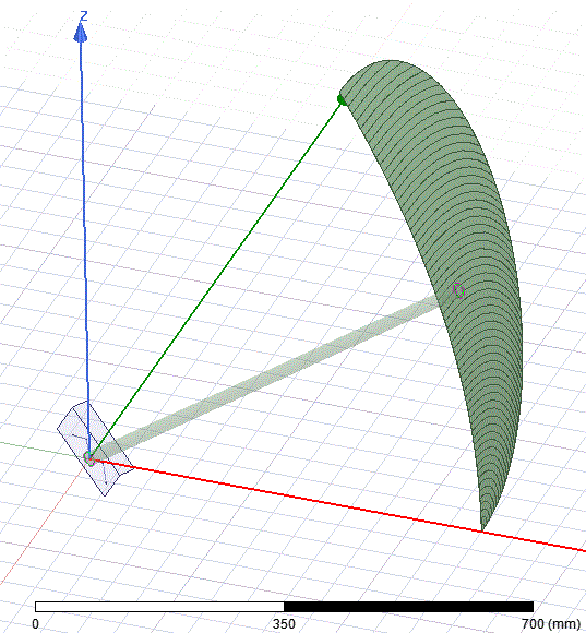

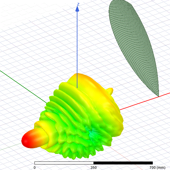

Заготовка круглого оффсетного зеркала. Размеры - от фонаря (не оптимизировано ни для какой конструкции, облучатель просто для пробы вставлен).
Зеркало сфокусировано в оси X (как и исходное прямофокусное зеркало). Облучатель поворачивается на угол $offAngle. Для визуальной ориентировки нарисована палка.
Фигура по которой вырезается зеркало - OffsetRoundParabola. В примере это цилиндр (вырезает круглую оффсетку). Чтобы вырезать прямоугольное - заменить CreateCylinder на CreateBox.Последний раз редактировалось yurik82; 19.12.2017, 10:53.
