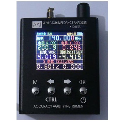

    Купил у китайцев приборчик.https://world.taobao.com/item/520515...?fromSite=main
    Сижу балуюсь подключая разные антенны.
    Жаль на компьютере нельзя сохранить графики, только фотать.
    рабочая частота 140MHz ~ 2700MHz
    Шаг частоты 1kHz
    charge current 400mA
    charge port USB
    Auto power off can be set 5-60minutes (или постоянно включен)
    measured parameters resistence reactance standing wave s11
    resolution ratio 4 number
    frequency accuracy about 5ppm
    Connector SMA-K
    measurement range:
    impedance:0.1~1000
    standing wave:1.000~65
    s11(dB):0dB~-60dB
    Working temperature:0~40
    atmospheric pressure:860hPa~1060hPa
