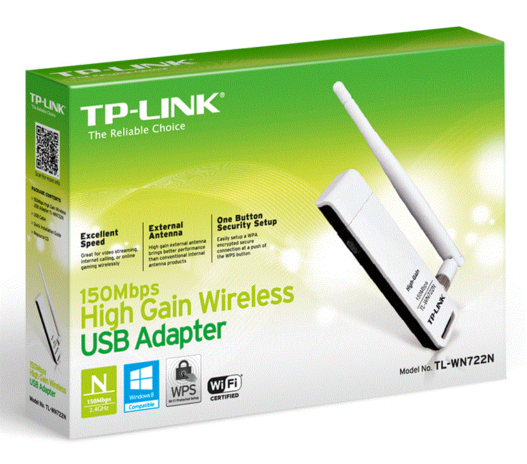

      Я не знаю на какой частоте работает ростелеком,как можно узнать? у знакомого работает вот на таком адаптере,у меня тоже такой есть,если купить к адаптеру антенну направленную получится поймать сигнал или это можно определить только эксперементально?хочется по дешевле,антенну если взять примерно на 21дби?По инструкции в интернете адаптер работает на 2.4 частоте и раз он подключается вблизи вышки ростелекома,то похоже частота у них 2.4

        Всё верно 2,4 и чем лепить антенну к такому "тапку" уж лучше купить грида тем более разница между антенной 21дби и эиргрида в цене небольшая. Вобщем это моё мнение решать Вам.

              Спасибо,я там уже читал,и если честно не понял,я прошёл регистрацию ростелекома,оплатил 45 руб за месяц,подключаюсь к вай фаю с телефона или планшета от 100 до 300 метров ловит 2 чёрточки,интернет работает скорость 10-17 мбит,у друга в ноутбук вставлен тп линк 722н как на картинке,тоже работает примерно на 200 метров,вопрос у меня как мне поймать этот вай фай дома если мой дом примерно 1,5 км от точки доступа.или может 1 км до точки доступа.видимость загораживают 3-5 деревьев от дома они примерно 60 метров от дома,но можно поставить антенну дома в место где луч будет проходить между деревьями,с крыши дома я вижу точку доступа пока нет листьев.
