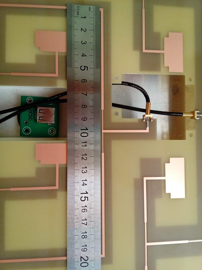

Как то так.
Nobicom 1700-2700 мГц

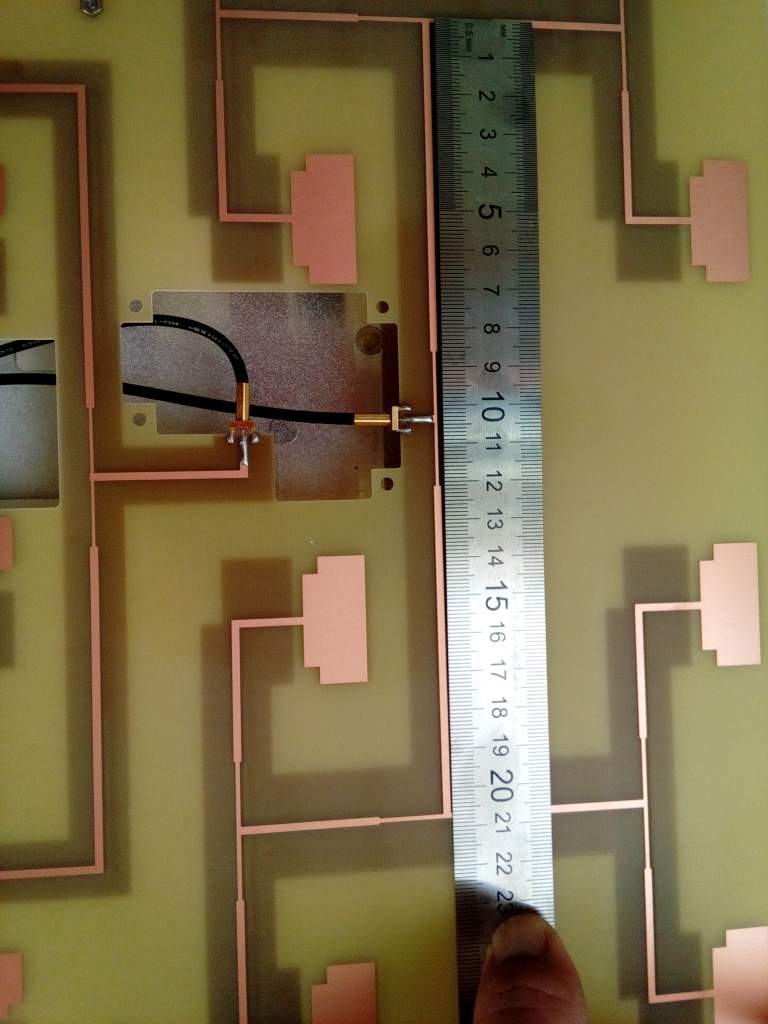

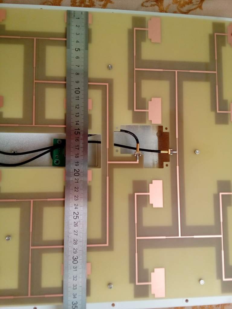

Саня , ты где енту фотку (с "рулеткой") взял ?
Я же "показывал" как "выглядит" многодиапазонка nobicom :)
так , экскурс без "пристрастий" :)
https://youtu.be/Hfnmz2vDjyE
ага - "просто затухает и делов то" :)
Не помню уже, вроде ты и присылал))) !!!Сообщение от просто Я Посмотреть сообщениеСаня , ты где енту фотку (с "рулеткой") взял ?

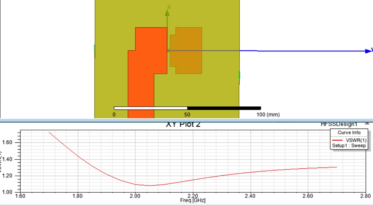

Примерно так и есть.
Интересно, как поменяются характеристики, если диэлектрическую проницаемость понизить или повысить на 0.2?Последний раз редактировалось Aleks07111971; 15.08.2016, 16:49.
В моём расчёте мало что изменится, т.к. в модели нет фидерной линии с трансформирующей функцией. А именно на её волновом сопротивлении более всего скажется отклонение эпсилон.Сообщение от Aleks07111971 Посмотреть сообщениеПримерно так и есть.

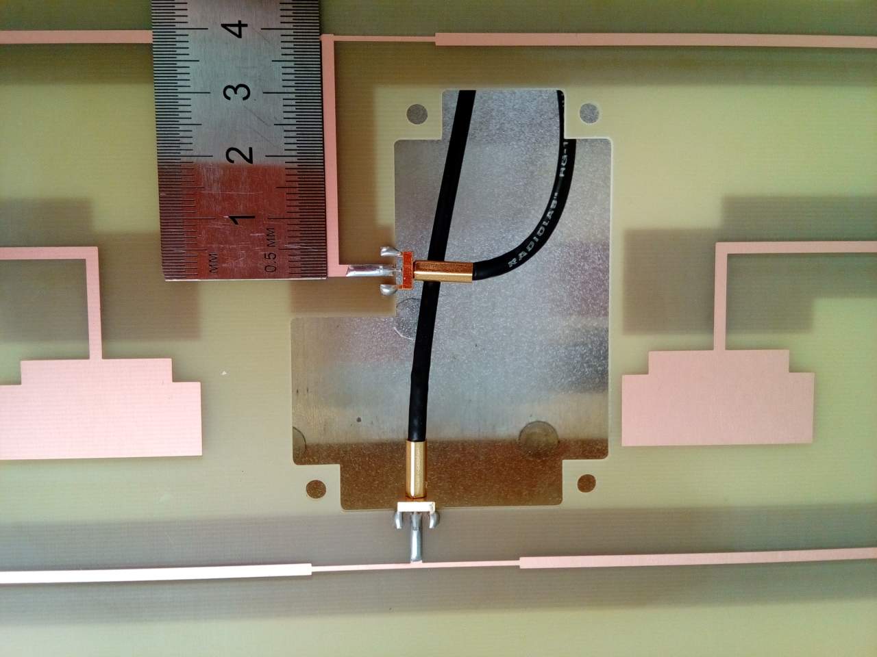

Я то к чему веду, дочертить приборный разьем для установки на плату и получиться простенький облучатель для любителей потравить медь!)))Сообщение от uve Посмотреть сообщениеVSWR дан к 50 Омам, полагаю в оригинале от излучателя идёт трансформация в 200 Ом и далее суммирование 4-х элементов.
