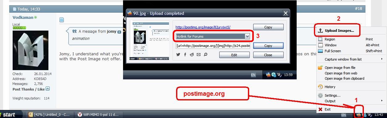

Вот попробуй:Сообщение от jomy Посмотреть сообщениеVman,, пришлите мне CST файла *Последний раз редактировалось Vodkaman; 01.02.2017, 17:35.
What's the problem?Сообщение от jomy Посмотреть сообщение,,,don"t work...[ATTACH=CONFIG]24622[/ATTACH]
