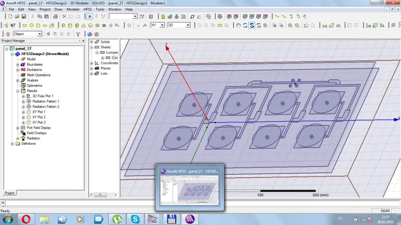

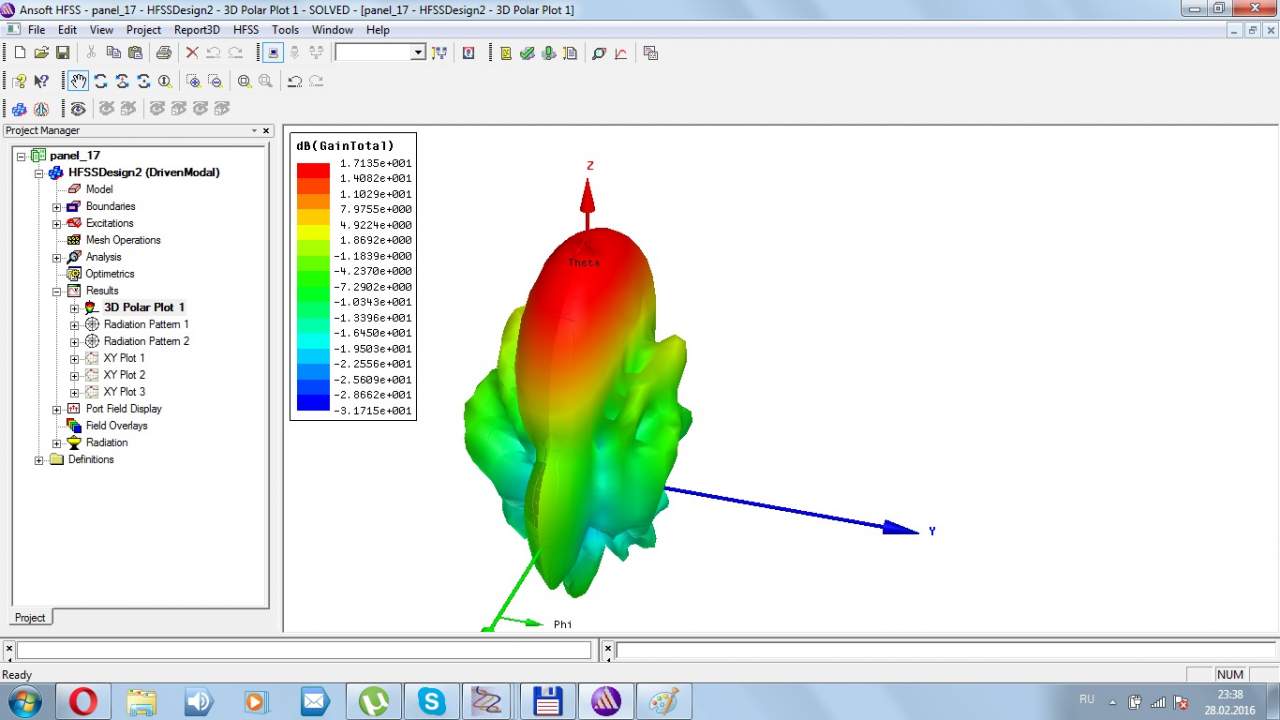

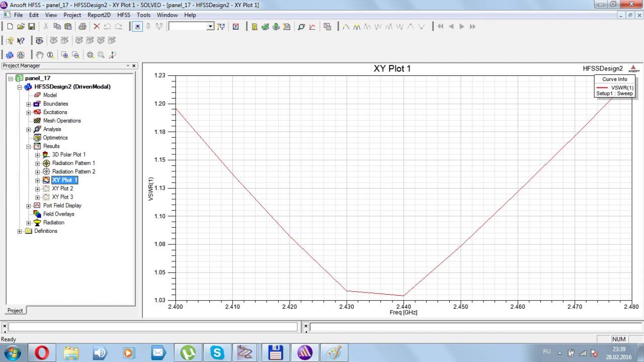

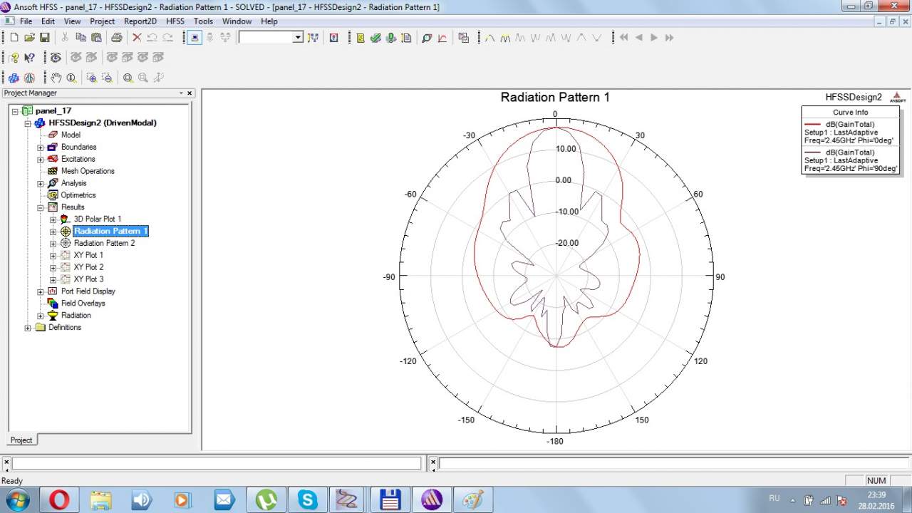

Борьба за усиление.
28.02.2016, 23:17
Начнем типа так.

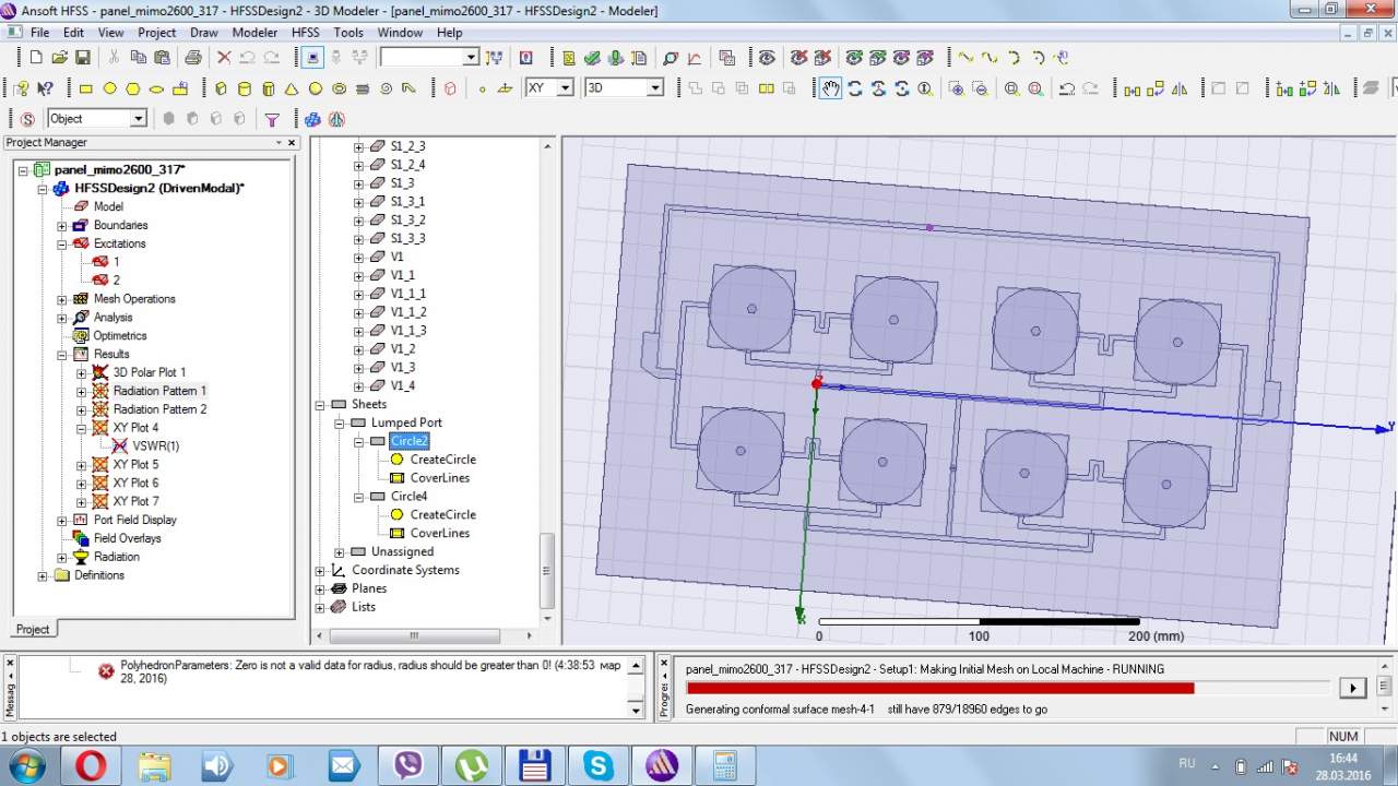

Так можно и MIMO
