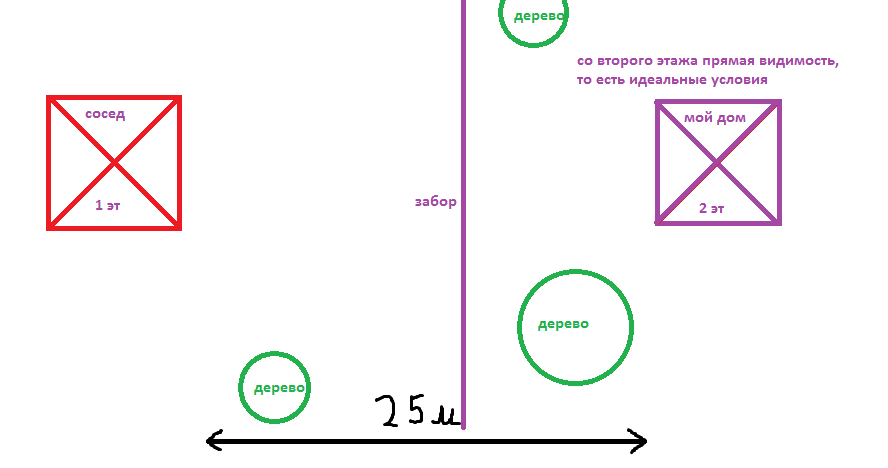

Прошил я значит данный роутер, что бы проверить, почему wifi ловит на открытой местности лишь на 10 метров. Посмотрел, усиление стоит 16 dbm (около 50 mw), что ооочень мало. почему не 20, так и не понял. если кто сможет обьяснить, то спасибо ему огромное!

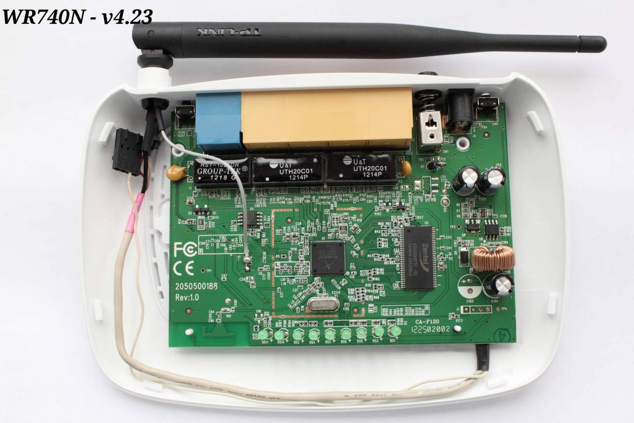

Но вопрос не в этом, пытался затем поставить обратно прошивку, перед этим не прочитав, что нужно урезать образ. в итоге сделал mtd -r write, после чего появилось сообщение о том что прошивка не прошла удачно. Теперь когда разобрался что к чему, делаю тоже самое только с урезаной прошивкой, но мне выдает segmentation fault (что как я понимаю означает недостаток оперативной памяти). sysupgrade тоже не работает, input/output error. к вебинтерфейсу почему то пропал доступ. Собственно не охота возиться с uart, и вот вопрос, возможно ли восстановить прошивку, либо отменить действия mtd, либо установить прошивку пока роутер не перезагружен?
