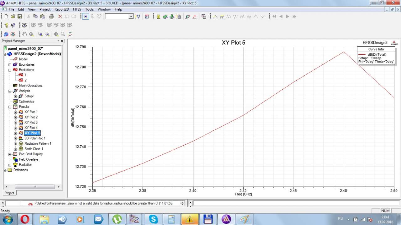

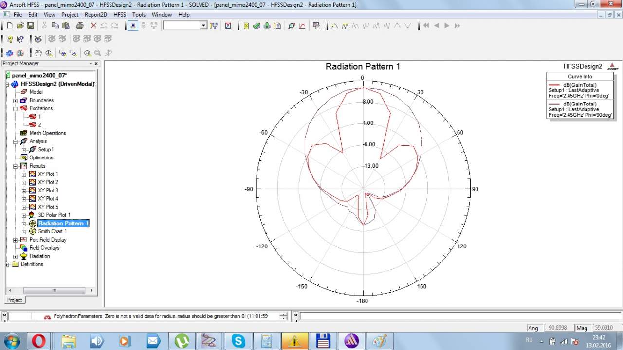

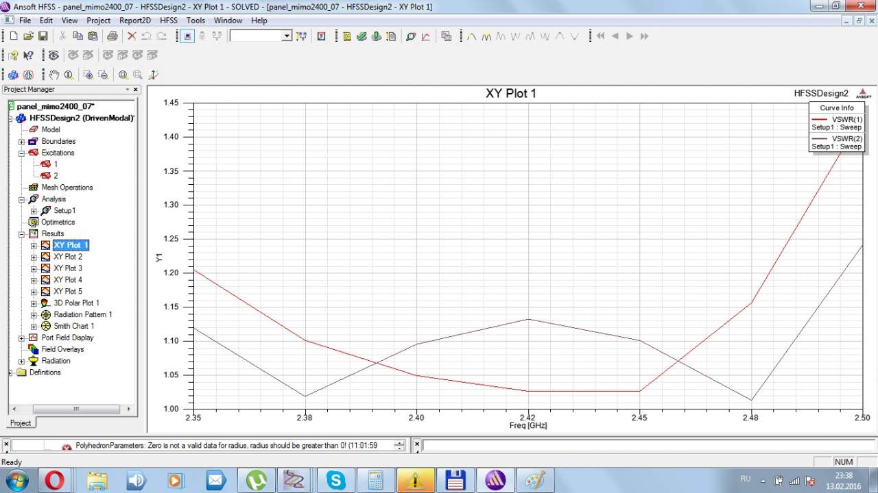

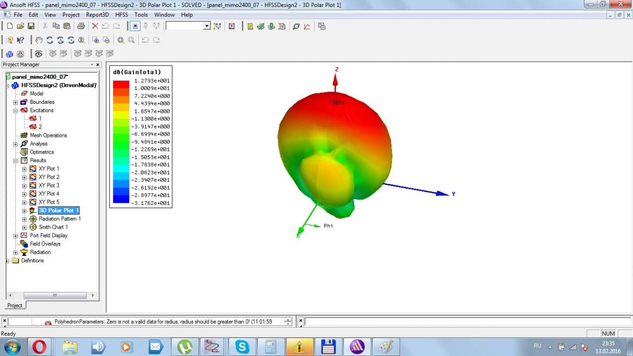

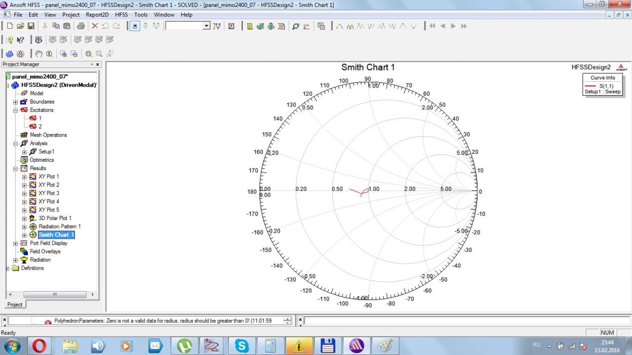

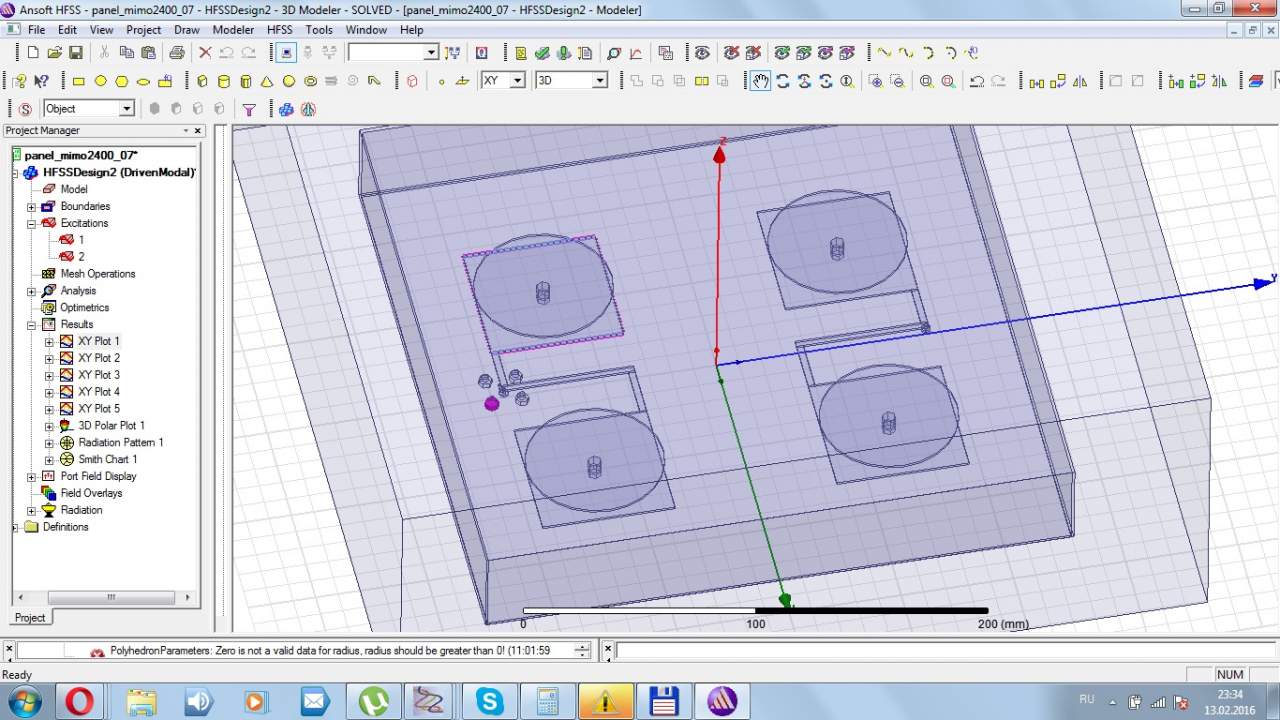

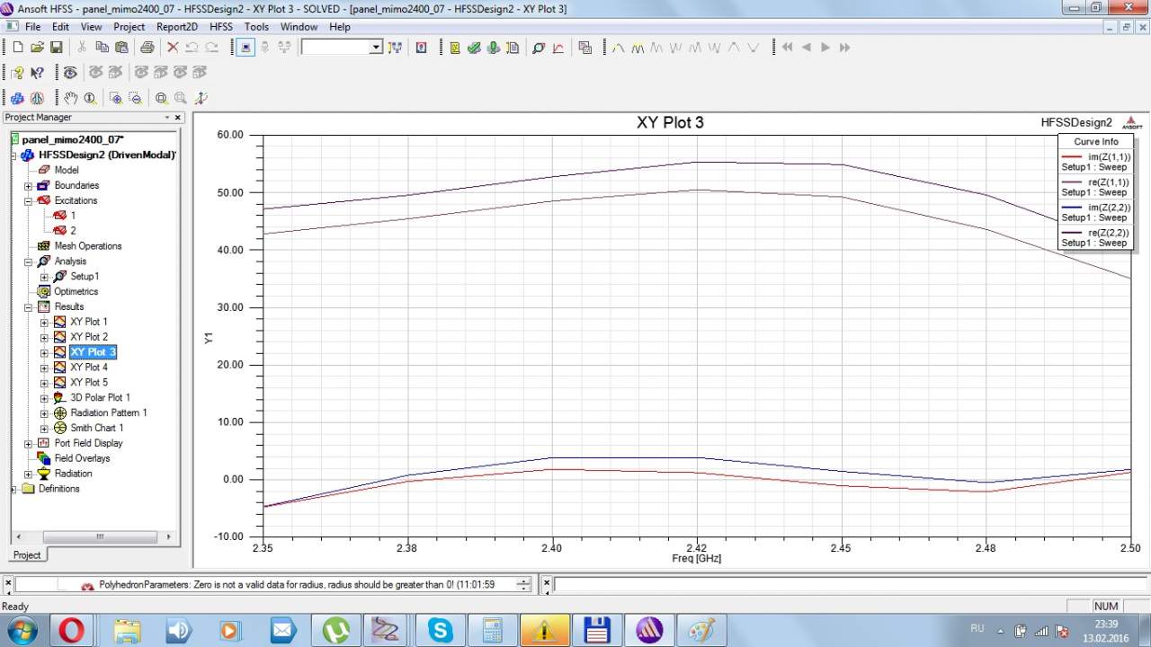

Типа Антэкс MIMO 2400-2500 мгц.
13.02.2016, 23:46
Если есть для 4G, то почему бы не переделать под Wi Fi 2400-2500
