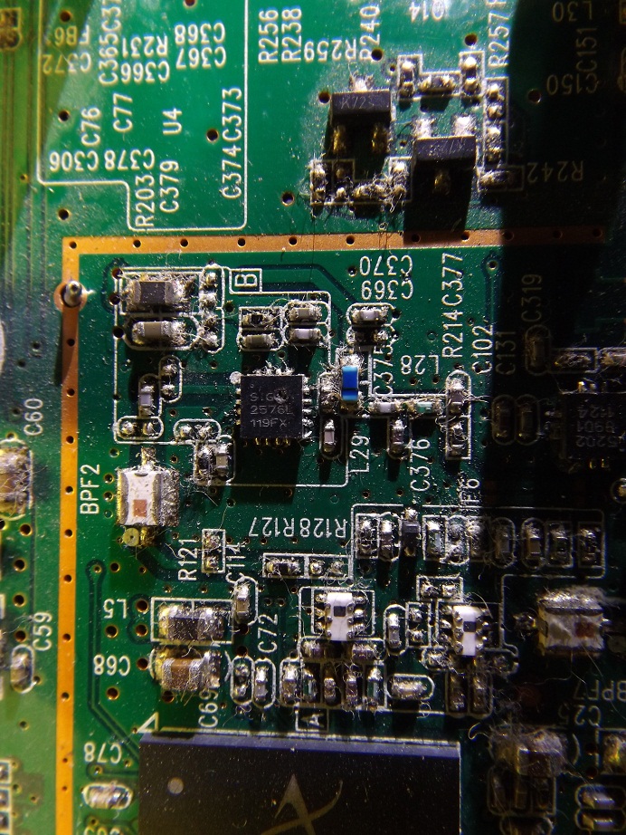

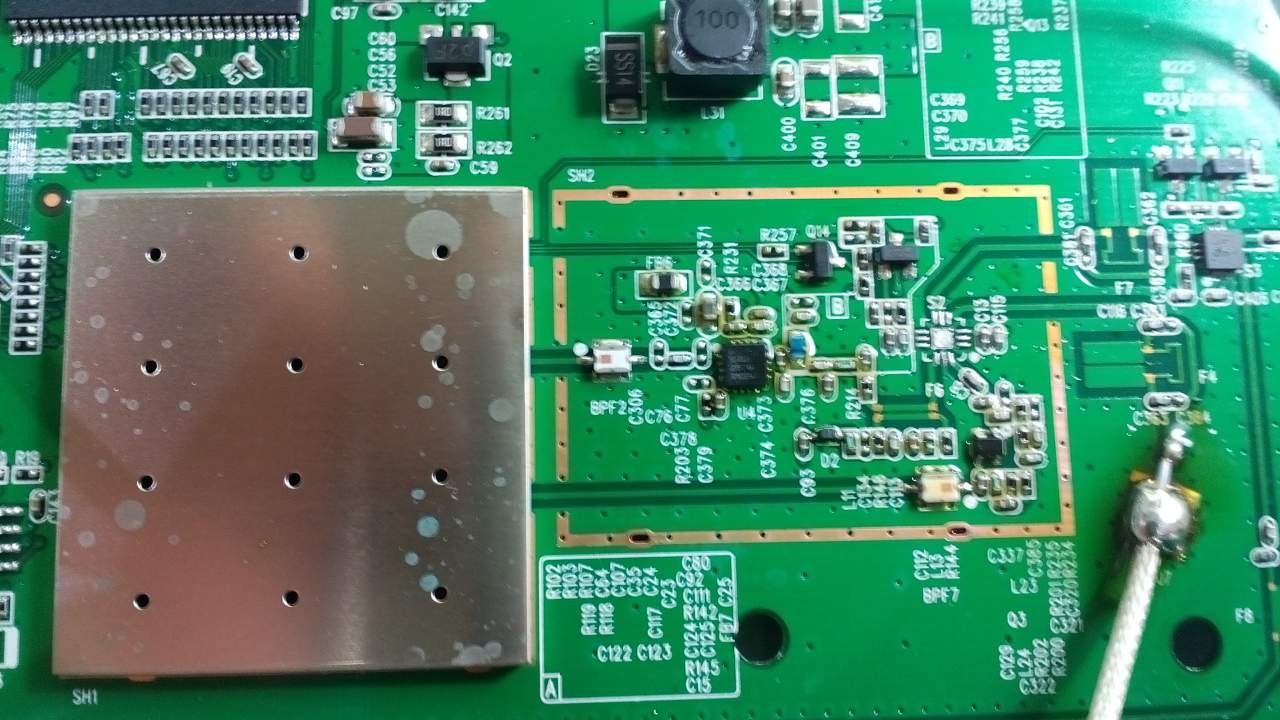

    добри ден. вот уже 2 года работал тд 5210g без проблем. с месяца назад начилис проблеми. нестабилни пинг и интернет тормозил. в обе стороне стояли 5210g. тд и клиентском режиме. сделал апдеит мению с оф саита не помогло . сичас такая ситуация сигнал виден но не могу подключится в тд. спаял мултиплексор 5202 на новую ситуация таже. схему не достал нигде . ваши идеи где искат проблему
    Усилитель паяли сами? Меняли? Какая маркировка? Возможно в нём проблема.
      Усилител cige2576l не менял. А можно штоб в прашивке быт проблема? апдеит делал на последную весию
        Веб вхожу, настроики делаю, сигнал ловит как ранше но присаединится не могу
          Попробуйте конечно поиграться с прошивками, откатите на старую и пр., но думаю не поможет. Судя по снимку, усилок там уже меняли, т.ч. провентилируйте вопрос по покупке SE2576l, скорее всего придётся менять.
            Как вариант - снять усилок и соединить перемычкой вход-выход. 15 дбм чип выдаст легко.

                    Спасибо за наводку но тут самая главная засада, нет никого у меня на легальной территории кто мог бы получить посылку на почте, все возможности поставок это редкий выезд курьера (примерно раз в 2 месяца) на службу курьерской доставки на официальную территорию, подгадать посылку из китая под дату увы невозможно. Сейчас как костыль запаял перемычку по совету из поста выше, все работает для малых расстояний думаю пойдет как дежурная, единственное что смущает не будет ли каких либо рассогласований из за перемычки, не получится так что перемычка будет работать как индуктивность и уйдет ксв. Буду искать где купить соизмеримо с моими возможностями.
                      Рано обрадовался, после запайки перемычки точка действительно поднялась, в режиме AP показывает удовлетворительные результаты результаты, а вот с режимом Station все как то очень интересно происходит, точка прекрасно конектится к к AP с уровнем сигнала -44 и шифрованием WPA, но упорно не хочет цепляться к AP с уровнем -69 и шифрованием WEP. Вопрос такой это глюк прошивки (перешита в NS2) или все таки нужен усилитель?
                        супер. На прием это повлияет?
                          нет , только на передачу.
                            Ура оказалос что 5202 был паян не савсем хорршо впаял новую тд заработало спасибо всем
