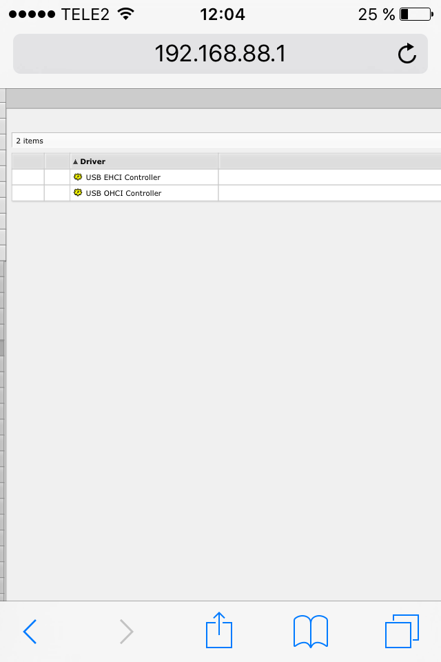

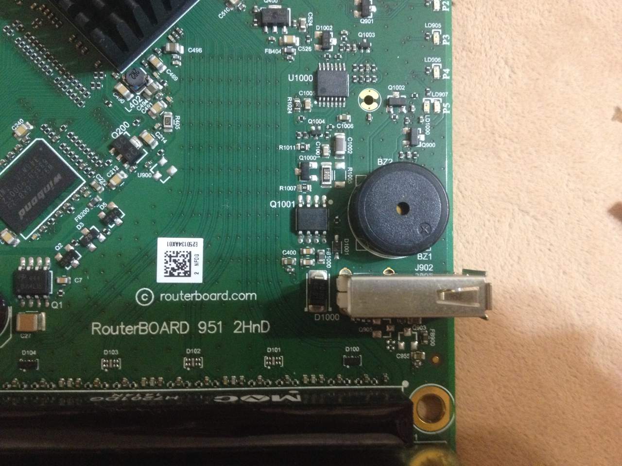

    С полуметрового расстояния(с дивана), уронил роутер с вставленным в него модемомом. Удар пришёлся на модем. В итоге порт usb не фурычит. Внешних,видимых повреждений не обнаружил. Что делать?! Ремонтом микротиков в Воронеже или Ростове кто нибудь занимается? Очень жалко железяку. Цены на них жуть как взлетели.

              Правда я не уверен что на фото что то можно разглядеть. И я не понял как фото в личку отправлять:wacko:
                начнем с простого , питание на USB +5в присутствует ?
                  Нету. Попробовал щас даже 45 ватный адаптер от ноута

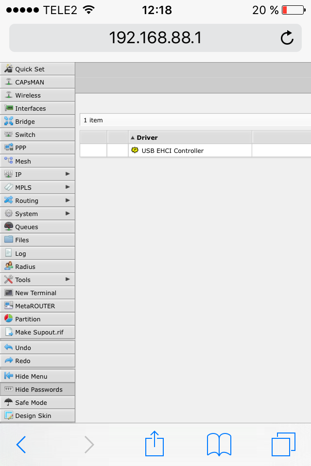

                    И по моему, если мне не изменяет память,там вроде как даже в разделе usb два драйвера какие-то,перестали отображаться. Но это не точно. Не помню,были ли они до падения,или я путаю что-то
                      Вот. Что это? Один раз они оба,другой раз включишь,а он там один.

                          Ды не контачит-определяет то как юсб1 то юсб2.
                            Это проблема с контроллером? Если плату феном прогреть может быть какой-то смысл?
                              Врятли! Скорее лопнули дорожки.
                              Другой модем попробуй-мож в модеме.
