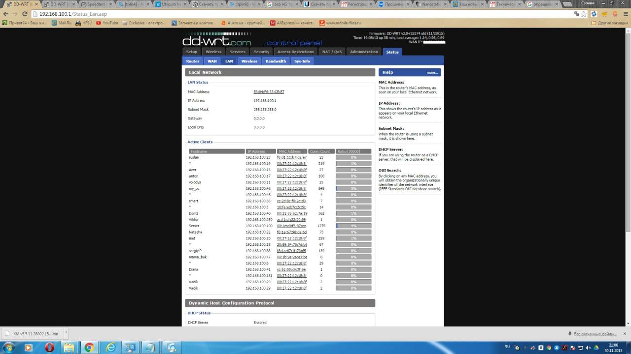

Рисую схему пк1 пк2 (Сеть 2)-Loco m2-Grid m2 -(Сеть1) пк3 пк4- роутер
Значит так решил объединить две сети в одну с помощью Gridm2 locom2
Gridm2 режим точка доступа Locom2 мост адреса у них на статике
Но вот проблема в том что мак адреса пк1 и пк2 на роутере определяет как один и тот же а адрес как у локо а пк3 пк4 в норме даю скрин роктер ставил другой та же история
