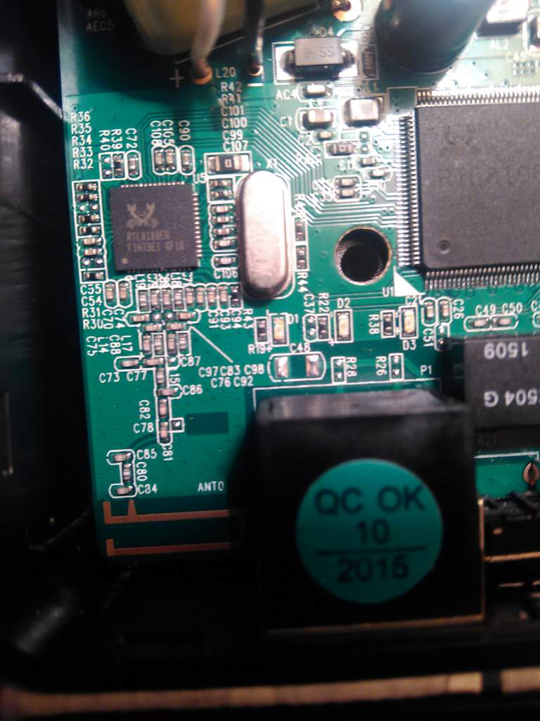

Хочу припоять антенну би квадрат, спасибо!

вместо С85
с80 удалить.

С81 повернуть вправо на 90 градусов. А дальше всё логически понятно!
для
dea
С80, это не С, это на самом деле L...
