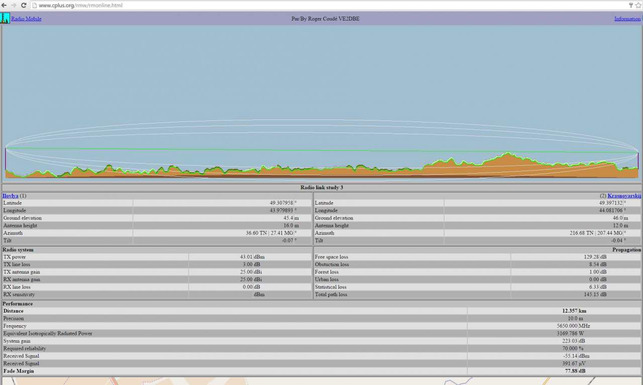

Краткое описание: Передающая антенна,- р.п. Иловля, пятиэтажный дом, координаты гугл карт 49.307958, 43.979893, прием,- х. Красноярский, по прямой почти 13 км., высота трубы 12 метров, координаты гугл карт 49.397132, 44.081706, на пути есть небольшие насаждения, высоких домов нет, высоковольтной ЛЭП нет. Вот небольшая картинка местности
Пробовал найти высоты через программу RadioMobile, честно не разобрался.
По оборудованию думаю Ubiquiti NanoBeam M5-400 25dBi или Ubiquiti AirGrid M2 HP 20dBi.
