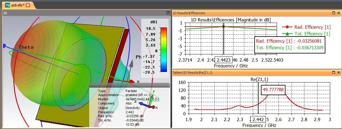

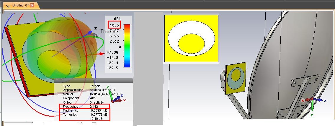

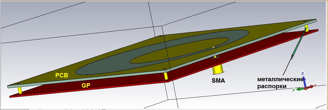

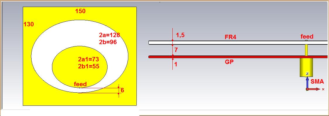

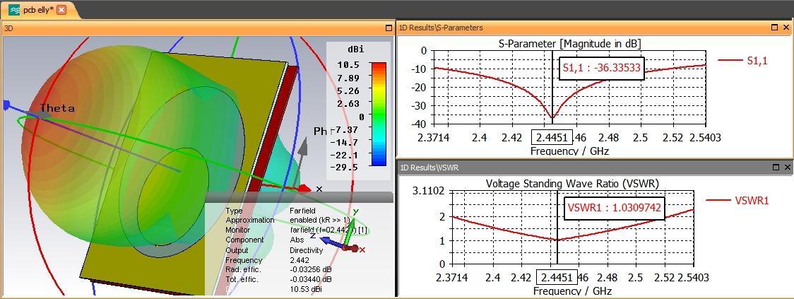

PCB патч Эллипс

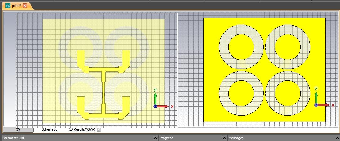

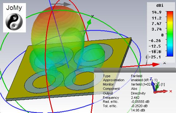

Так же как и любые 4 антенны в синфазную решетку:Сообщение от Светлячок Посмотреть сообщениеОбъясните принцип расчета, как соединять четыре патча.
1) обеспечить синфазность возбуждения всех антенн входящих в решетку. т.е. чтобы электрические длины линий от точки запитки до всех антенн входящих в решетку были или равны или кратны 1 лямбда (электрические с геометрическими не совпадают, имеют некоторый "коэффициент укорочения / velocity factor) или прошли через некоторый фазовращатель (простейший - противофазное включение на 180 градусов) который скомпенсирует фазу до 0 или до 360 градусов
2) Обеспечить чтобы волновое сопротивление после прохождения волноводов и после суммирования - было равно 50 +j0. Волноводы должны быть или согласованы (не работать как трансформаторы), или кратны 1/2 лямбда (даже если не согласованы - всё равно К=1), или работать как трансформаторы с желаемым для вас коэффициентом трансформации (если трансформатор кратен 1/4 - у него нет реактивности, во всех остальных случаях ещё появляется реактивность.
В простейшем сумматоре (узел цепи) действуют правила Ома/Кирхгофа. Два волновых сопротивления по 100 Ом которые приходят на тройник - дают на выходе 50 Ом.
Топология суммирования бывает "звезда" или "каскадная".
Простейший пример - чтобы получить с 4 антенн выход на 50 Ом, надо чтобы антенны имели собственный импеданс 200 Ом.
При топологии "звезда" - 4 волновода (или волновым сопротивленим 200 Ом, или кратные 1/2 лямбда) сходятся в 1 точку и дают 50 Ом.
При топологии "каскад" можно суммировать или попарно или сначала на соседа. Например попарно сначала каждую пару просуммировали в 100 Ом. Потом от 2 точек суммирования идут 2 волновода по 100 Ом (или кратные 1/2 лямбда) и сходятся в порт питания и дают 50 Ом.
Если сопротивление антенн входящих в решетку не такое удобное (не 200 Ом в случае выше) то приходится применять трансформаторы (обычно 1/4-волновые, т.к. у них нет реактивности).
