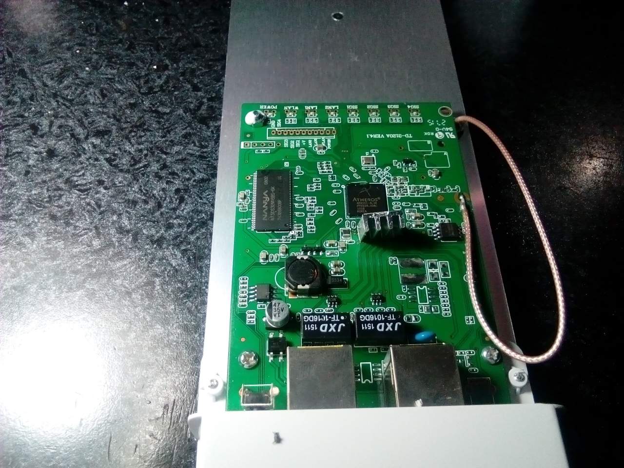

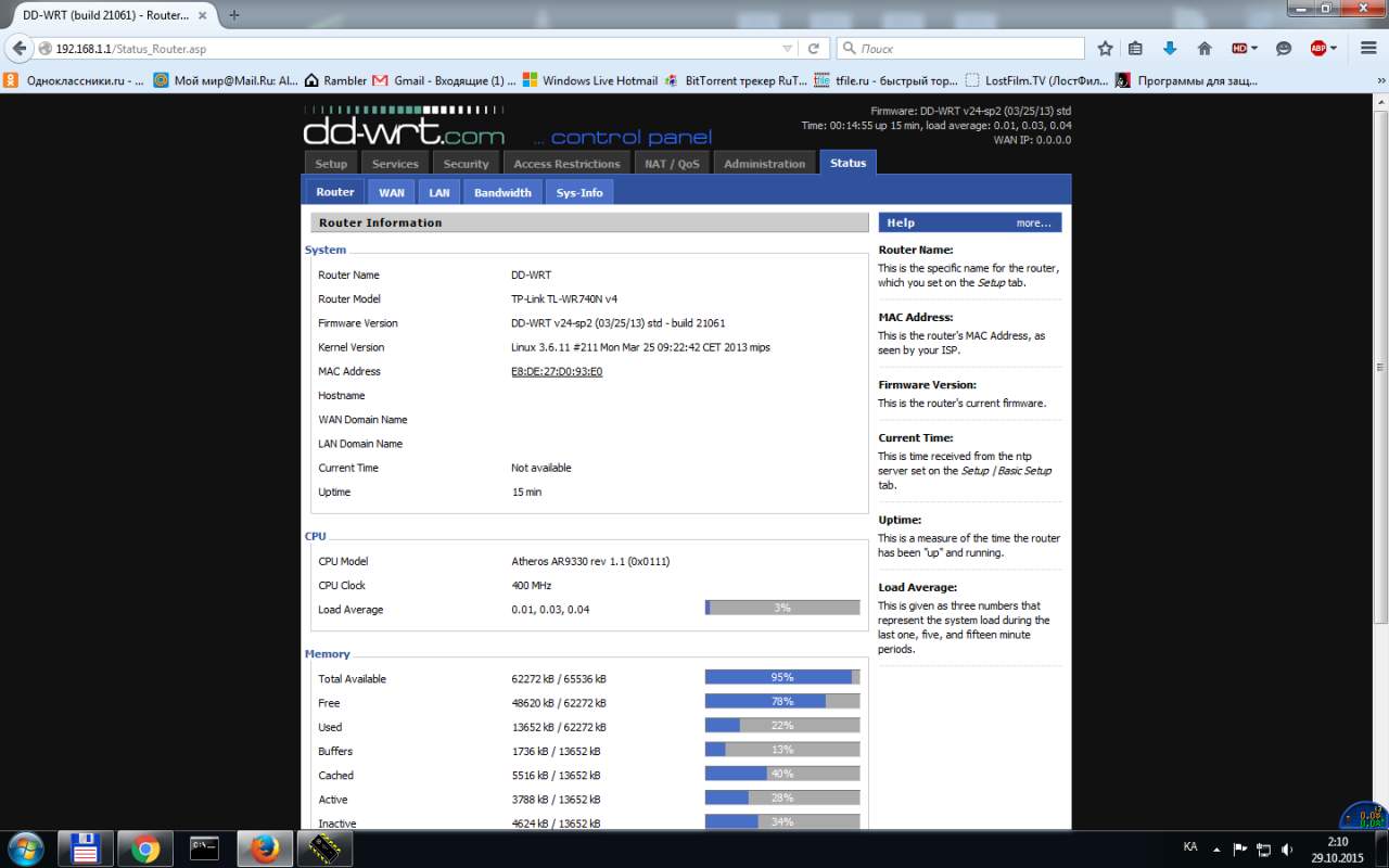

 Залил прошивку ,вроде грузится ,но в вебморду не пускает ,в логе ошибки но не могу понять почему (мало опыта) лог
