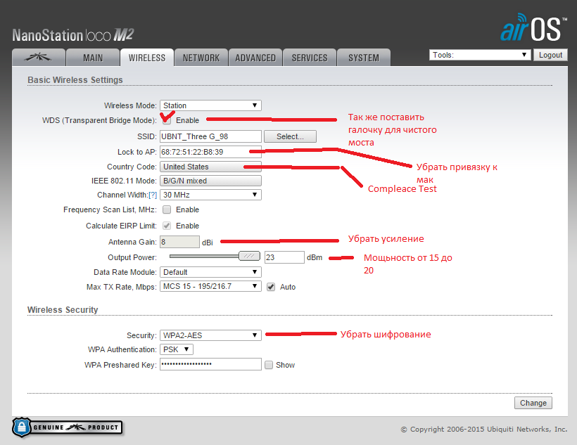

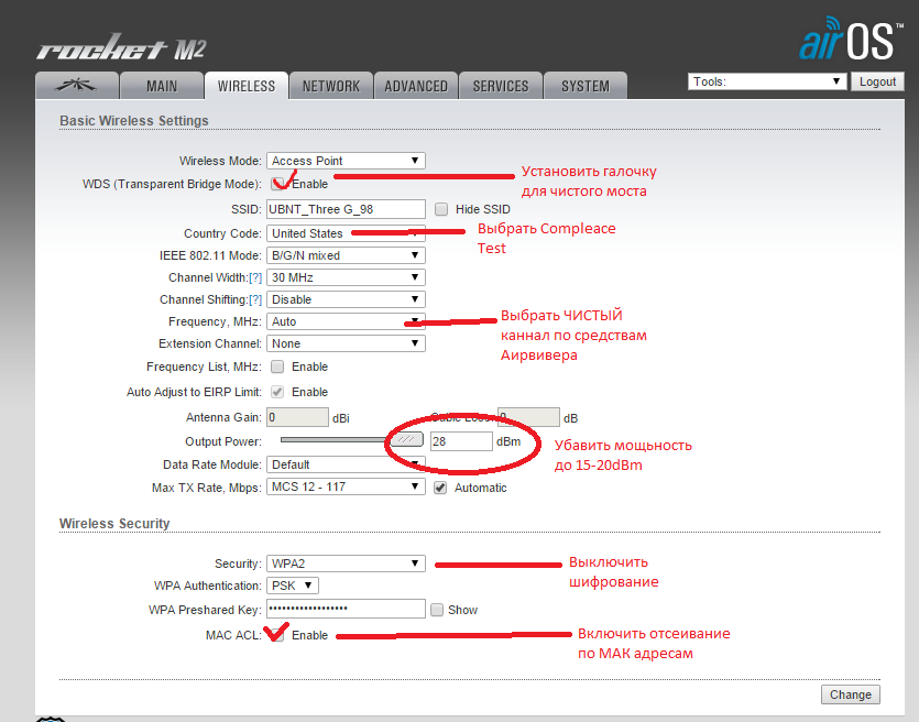

Нужна консультация по настройке точки доступа Ubiquiti Rocket M2 с антенной Ubiquiti AirMax Omni 2G13.
Ubiquiti Rocket M2 используется в качестве точки доступа для передачи интернета с оптоволокна (52 м/бит, прием и передача соответствует 52 м/бит), на приеме стоит Ubiquiti NanoStation Loco M2. расстояние 500 метров, видимость прямая, препятствий на пути нет, антенну передающей точки видно. Суть проблемы скорость на приеме от 25 до 30 м/бит, а на передачу от 0,3 до 2 м/бит (в среднем около 1 м/бит) Снимки точек и тест скорости прилагаю. Может сделано что то не правильно в настройках?
