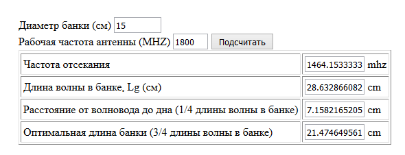

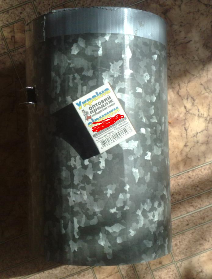

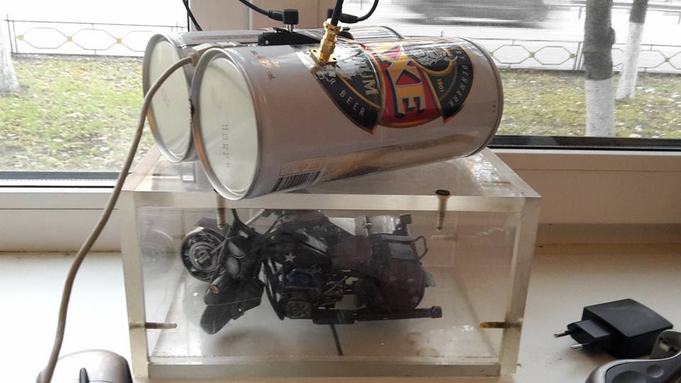

Возникла необходимость наладить линк с БС Киевстара (только EDGE, 3G нету). Расстояние от БС до клиента - примерно 8км. В доме сигнала практически нету. Было решено сделать с оцинкованой жести самодельную банку, т.к. те что в наличии были из консерв при расчете на калькуляторе не подходили по размерам. В итоге вот такие получились размеры:

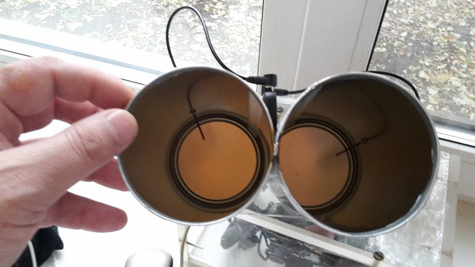

Кастрюля еще та (у меня родня сказала что я вообще ведро делаю).

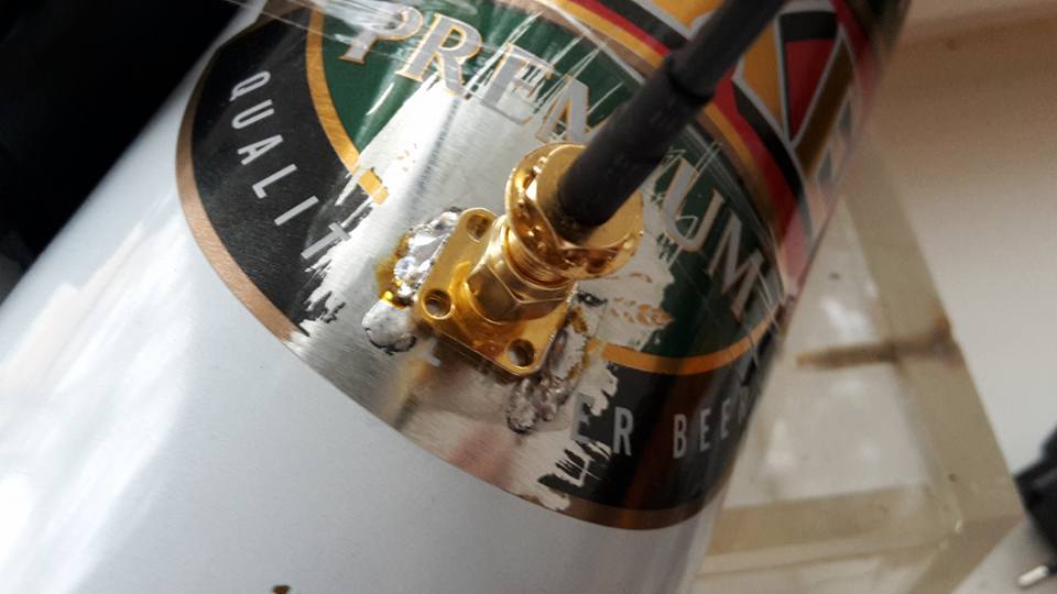

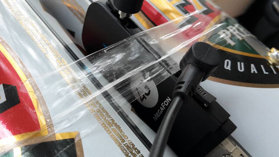

Модем к несчастью не имел выхода на антену, и крошть корпус я не хотел, потому просто поместил модем на место штыря.

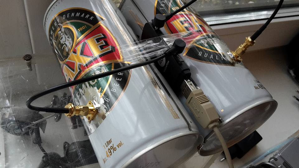

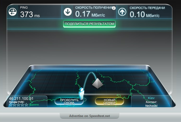

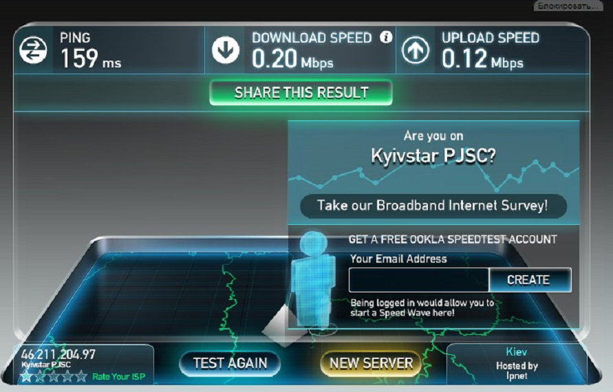

Ну вот собственно результаты замеров:
1 Модем без антенны
2. Модем с антенной
Это у меня на тестовом стенде. Завтра попробую сфоткать на месте результат.
Фото самой гетто-стайл КАСТРЮЛИ :)
