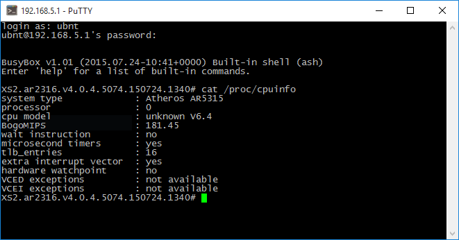

    как я знаю нанос2 выпускается только на ar2315, а у меня показывает ar5315 с чем это связанно или это однинаковые процы? хотел поставить open wrt а тут вот такое ( open wrt выпускается для ar2315, на заметку )
    пруфы: Нажмите на изображение для увеличения.
    p.s можно ли как нибудь на аир ос запустить аирвьюв?

    врет идро наноса, AR2315 процыг
    XS2.ar2316.v4.0.3.5058.130328.1054# cat /proc/cpuinfo
    system type : Atheros AR5315
    processor : 0
    cpu model : unknown V6.4
    BogoMIPS : 181.45
    wait instruction : no
    microsecond timers : yes
    tlb_entries : 16
    extra interrupt vector : yes
    hardware watchpoint : no
    VCED exceptions : not available
    VCEI exceptions : not available
