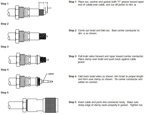

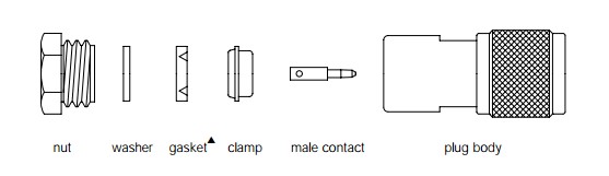

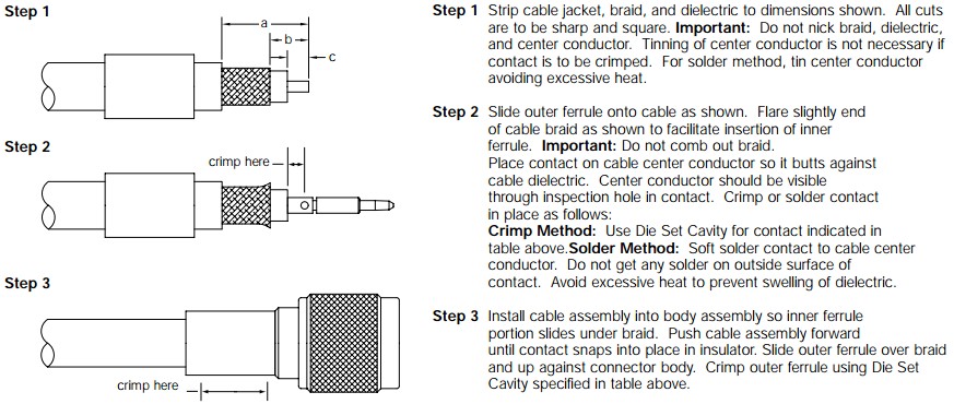

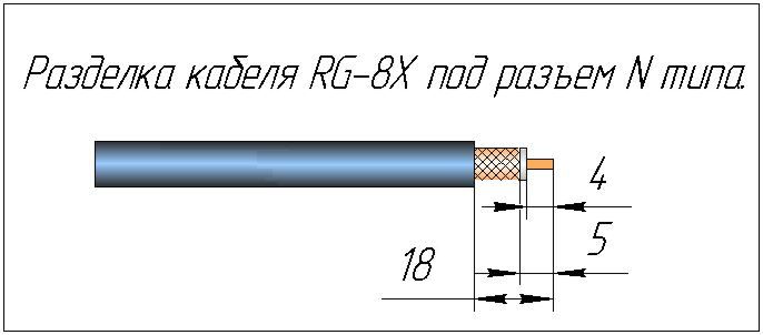

Разъем N-типа и разделка кабеля.
19.07.2015, 11:22
Как то так это делается.
http://radioivanovo.ru/?p=1509
