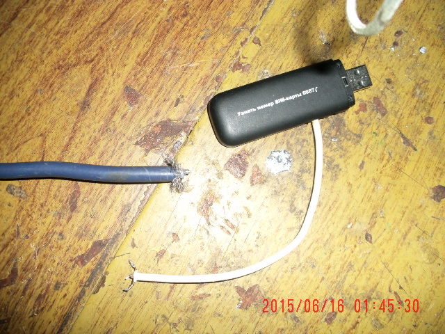

    Можно ли соединить без разёмовНажмите на изображение для увеличения.
ID:	234741ток вот и без особых потерь.
    Можно ли соединить без разёмов, ток вот и без особых потерь.
    А есть варианты?)))
      Есть, центр жилы спаять в стык, изолента, долее фольга, оплётка, и снова фольга. Или надёжнее трубку ток её надо по размеру?

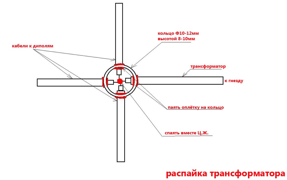

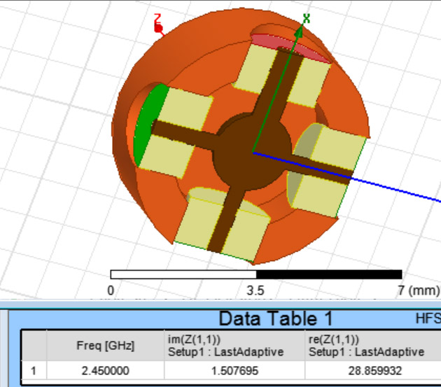

          Можно попробовать типа так, как нибудь смоделить надо. Диаметр и высота кольца и какашка посреди)))), думаю влияют на ксв.

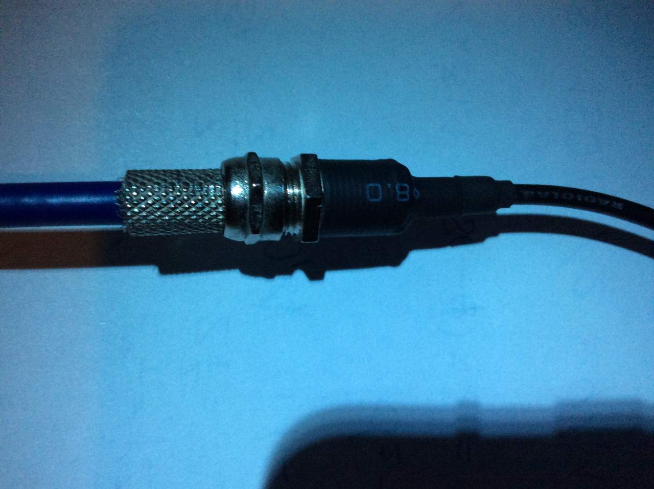

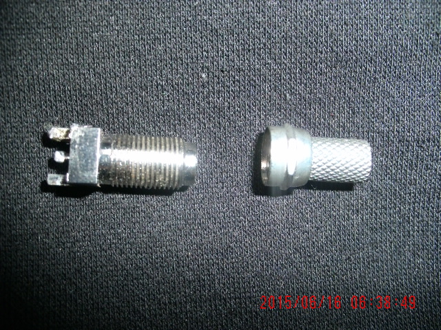

            Я вот так ещё делал сигнал такой-же что с пигтейлом а вот по скорости и пингу не проверял Нажмите на изображение для увеличения.
ID:	220684 разъём от китайского репитера который здох .Чем короче делал переходник 3-4 см хвостик из модема,тем хуже был сигнал и пинг прыгал, зделал 17 см по длиньше хвостик стало норм. Хвостик как-то делал даже около метра и думайте что? работало! Aleks07111971 кольцо должно закрываться плотно и пропаиваться? смодели из оцинковки 0.5 мм пожалуйста.))
