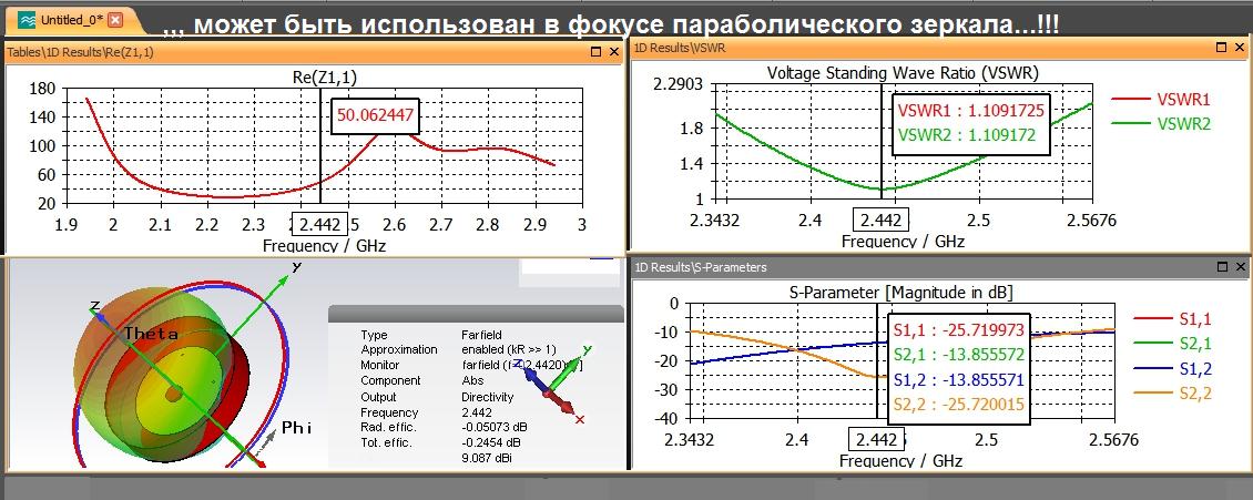

Даже два минимума КСВ, поздравляю!!!

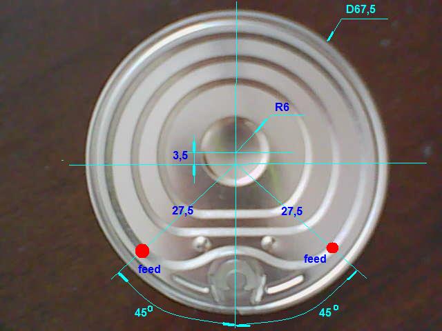

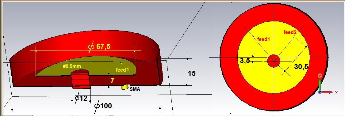

Что можно сделать из крышки консервной банки
Сообщение от Aleks07111971 Посмотреть сообщениеJomy, выводи все графики!!! И опять же антенна круговой поляризации. минус 3 db в усилении.
В реальной жизни нет идеально круглой или линейной поляризации антенны, и все антенны, более или менее эллиптические поляризованы. Я обнаружил, что, особенно в спутниковых параболических антенн, терминология "эллиптической отношение" используется, но, как было указано, что они на самом деле относятся к «осевого отношения". Я думаю, что лучше (чтобы всем рады) является использование "потери поляризации" характерный, который зависит очень многое в осевой (эллиптической) соотношении. Потеря поляризации никогда не абсолютные значения теоретических (ноль или бесконечная децибел), в связи с реальной жизнью эллиптической (более или менее) поляризации антенн.
Простой пример ...
