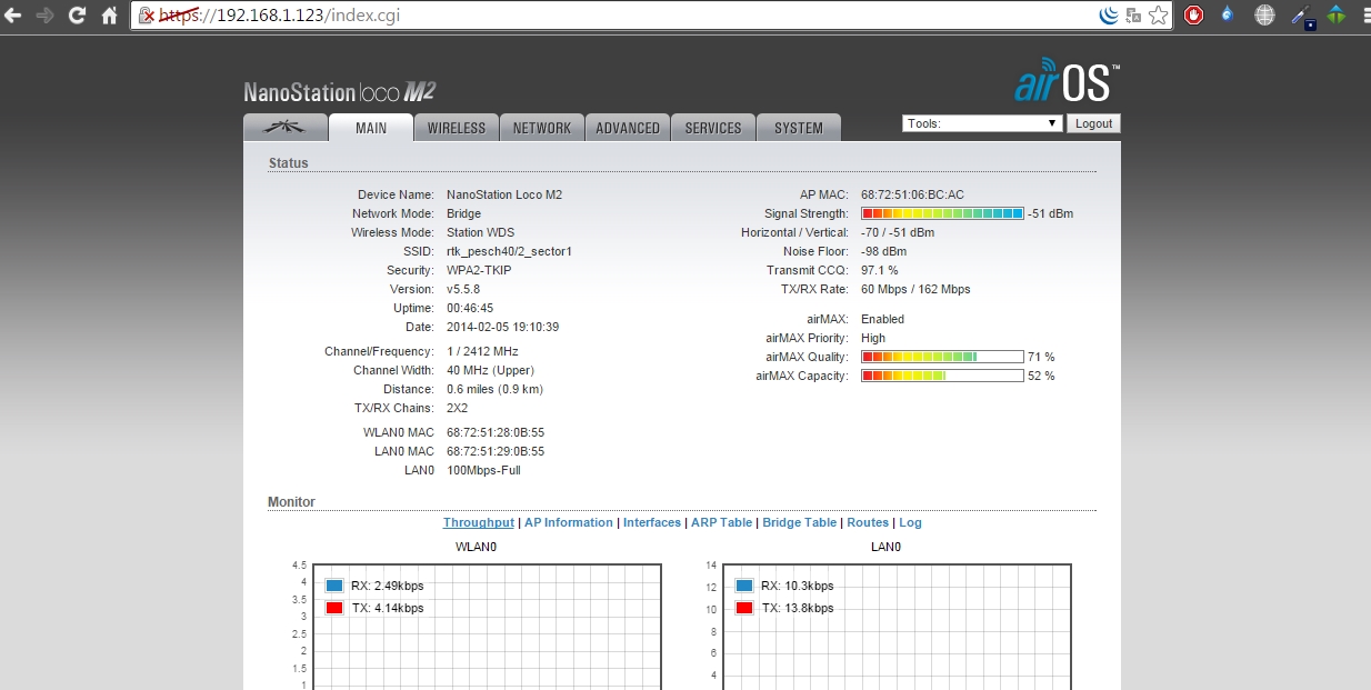

Здравствуйте уважаемые форумчане.
Имеется линк между "Базой" Rocket M2 (от провайдера) и "Клиент" Loco M2 (моё оборудование).
Существует проблема в скорости.
Доступа к Базе не имею, Loco M2 перепрошил на Compliance Test.
На скриншоте показатели сигнала.
При юстировке антены по горизонтали и вертикали значения меняются не значительно,
разница между Горизонталью/Вертикалью всё равно остаётся в 18-20 единиц.
Скорость интернета по факту от 7 до 12 Мбит постоянно скачет, по факту провайдер должен отдавать 30 Мбит
Вопрос:
Что может быть за хрень с поляризацией, если оборудование находится в зоне прямой видимости, а при юстировке и увеличении/уменьшении мощности показатели не шибко меняются относительно указанных значений?
(Айрмакс включен, но прироста не даёт, расстояние между точками всего 600 метров)
