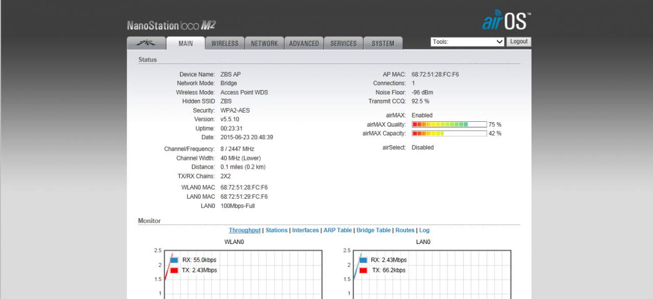

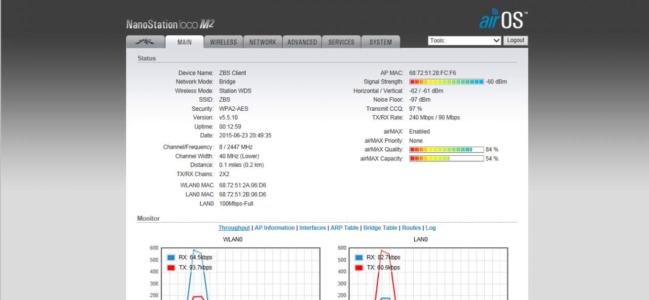

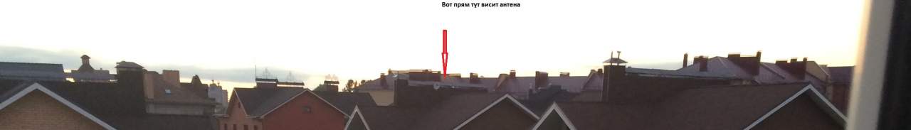

Добрый день!
Имею две антены Nanostation M2 Loco.
Нужен был интернет в частный дом. Видимость прямая. Антенны расположены в 200 метров друг от друга.
Одну настроил в AP WDS, вторая клиент WDS. в настройках регион указан 840 (USA), Distance указан в 200 метров, мультикаст отключил.
Суть вопроса в том, что посоветуете из настроек или возможна ли какая ни будь модернизация антенн для улучшения качества связи.
На текущий момент скорость плавает от 240 до 6 мегабит ..., в тот момент когда начинаю что либо качать. Если не качать, то стоит скорость в районе 240-180 мегабит. Пинги идут 2-6мс, бывают поднимаются до 100мс и опять падают до 2-6мс.
Использую 8 канал, на нем больше никто не сидит. Пробовал с помощью Channel Shifting уходить на другие каналы, но ситуация тоже самая.
Мощность антенн устанавливал разную ... самое оптимальное не более 18dbi. Прошивки пробовал 5.5.6, 5.5.8, сейчас на 5.5.10 по стабильности вроде лучше.
наносы 2, а еще и локо, взял потому, что в офисе у меня канал интернета сделан с теми же наносами, цена вопроса их не велика (причем в офисе работает стабильно на 120-160мегабит и расстояние +- тоже самое.
Второй критерий при выборе был таков, что помимо себя планировал раздавать инет соседям ... либо пусть покупают тоже наносы, либо есть у меня точки доступа edimax с внешними антеннами, отдам им и пусть ставят и пользуются ... им канала большого не надо ...
Ну вот собственно и вопрос, что делать ?
