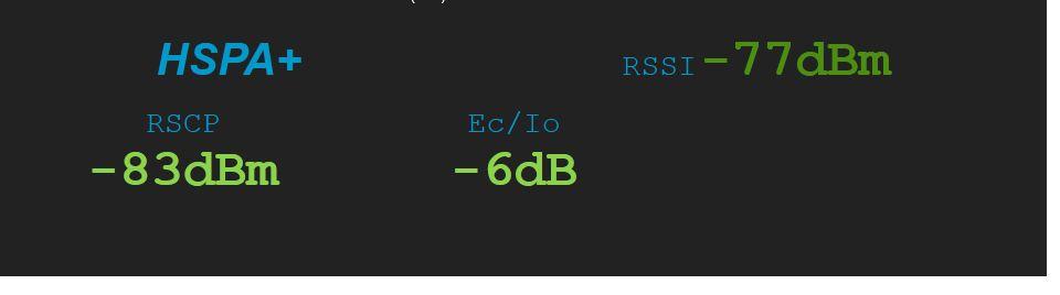

Телефон скачет по базам. У меня даже при репитере скачет. То меня приветствует Калужская область, то «добро пожаловать в домашний (московский) регион». :)Сообщение от weafox Посмотреть сообщениеу меня на модеме уровень сигнала не меняется изза наружной антенны, а на телефоне с 3 палочек до одной падает в это время. (это 2джи)

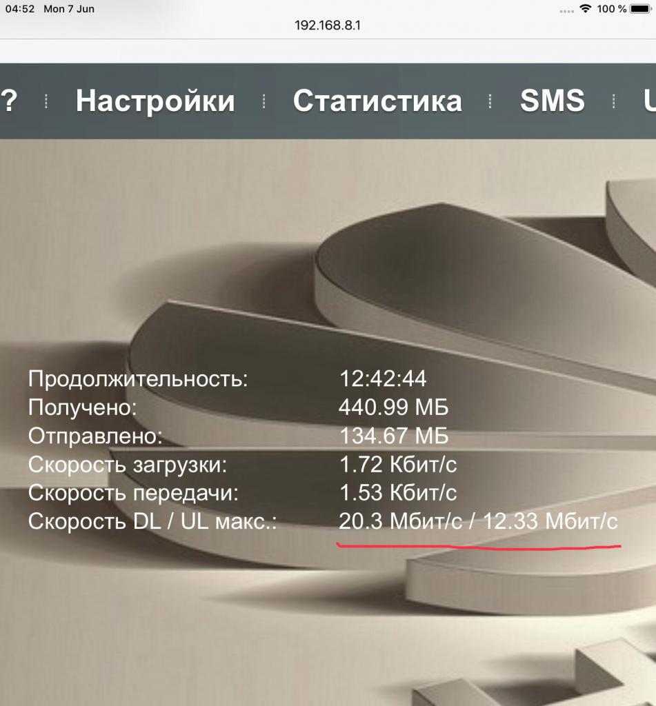

Интересные метаморфозы происходят со скоростью в моей деревне. После перепрошивки модема, ничего коренным образом не изменилось. После перепрошивки мини-роутера, обратил внимание, что скорость на загрузку, выросла в два раза по сравнению с модемом. Проверил несколько раз, оказалось, не показалось. Совершил определенные манипуляции с модемом, которые позволяет сделать новая прошивка, и скорость на модеме сравнялась со скоростью на мини-роутере. Максимальная же скорость, зарегистрированная модемом, в 4 раза превосходит среднюю скорость до перепрошивки. При этом, с антенной я ничего не делал. На LTE мои манипуляции никак не отразились, как пропал сигнал, так и не восстановился. Все это очевидно говорит о том, что оператор контролирует скорость, и не все зависит от природных и географических условий.

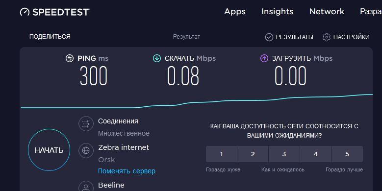

Утром совсем все хорошо было:

задолбало, уже больше года так. может ли быть причина в размере биквадрата?(смотрим аплоад) оператор ничем помочь не смог. Мотивирует тем что как показала их проверка,частное лицо установило себе репитер, и он может создавать помехи всем абонентам.

Где данные? RSRP, SINR?
насчет дежурного ответа -нет. жалобу на качество связи, отправлял более полутора месяца назад в лс оператору в группе вконтакте. Был дан ответ что будут сообщены результаты проверки и дело это не скорое. К моему удивлению через данное время оператор сам начал писать мне и сообщать о результате проверки. и даже смс на модем отправил что не может дозвониться (ясен пень модем же) результат проверки скорости кстати в 5 утра. вывод- мобильники пользователей так активно передают данные, что роняют отдачу((
