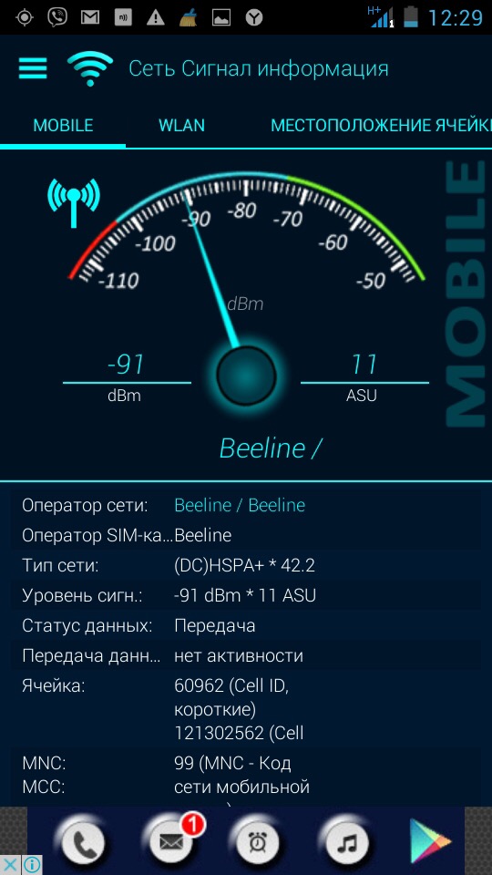

Пчеловоды удивили меня в очередной раз!!! Вернулся из Астрахани, два дня все нормально, даже скорость подросла чуток... Вчера, херакс, и нет сети!!! Звонки в Пчелайн, "модем включите", "модем выключите", "а в какой области?"!!!
Толи тетка проболталась, толи слила комерческую информацию - "на Ваш IP зарегестрировалось слишком много пользователей" ??? Как это может быть???
