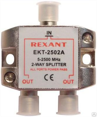

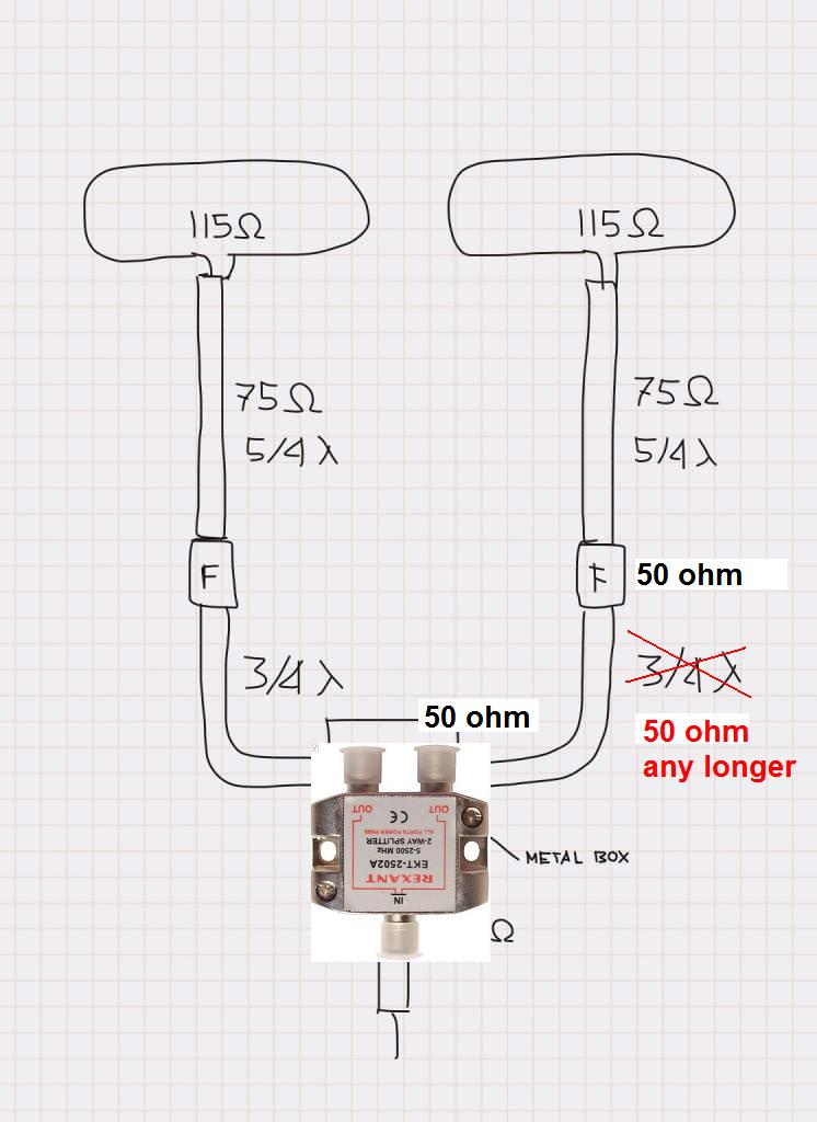

Этот сплитер заточен под ТВ, односторонний прием и усилитель. Схема которую я нарисовал рабочая, с ней должно получиться захватить обе поляризации +-45 гр. Только что это даст, пока неясно.

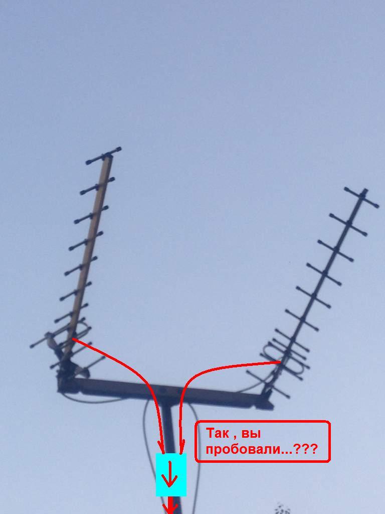

Можно попробовать поставить 2 антенны под одним углом, и соединить их по моей схеме. Получится стек из двух антенн.

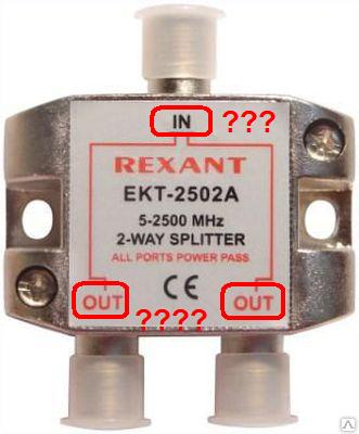

Дело в том ,что сплитер в "ТВ" работает только на приём и далее разделение ..
И более того в "нём" ни как не подружатся "V" с "H" :) (и вот здесь нужны "генераторы")
А на передачу "он"(данный) как-то не заточен..
И как правило ,ну допустим если Вы скажем для DVB T-2 возьмёте 2-е (да 2-е) антенны,
и для улучшения приёма пихнёте их в "выходы" ,а получить захотите через "вход" ,
то ни чего хорошего из этого не выйдет ,поскольку на этот случай есть "свои" сплитера.

Решили, что не стоит так делать, если передача по двум каналам не организована программно, то вторая поляризация будет восприниматся как помехи.
На самом деле слитер работает в обе стороны, но работает плохо, применительно к интернету. И совсем не работает в разных поляризациях, как мы это выяснили в теме про 2 телевизора.
То что я хочу попробовать, это соединить две антенны по 100 Ом, в одинаковой поляризации, кабелем 75 Ом, длиной кратной полволны, и получить на выходе/входе 50 Ом. Теоритическая прибавка по усилению будет 2,5 дби, при разнесенни на длину волны. Не знаю, стоит оно того?
