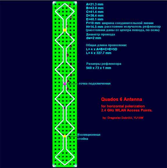

Сообщение от валет Посмотреть сообщениеjomy а размерчики пожалуйста, и ещё можно её пересчитать для GSM 900
Последний раз редактировалось jomy; 18.06.2015, 15:19.
Задать ему Aleks07111971, чтобы показать вам, ...!!!!!!!!!Сообщение от валет Посмотреть сообщениеjomy если добавить ещё 2 -3 квадрата размеры изменятся??Последний раз редактировалось jomy; 19.06.2015, 21:59.
Я не про это, а про расстояние между квадратами оно меняется с добавлением квадратов. В сего лиш хочу получить ответ ДА или НЕТ.Сообщение от jomy Посмотреть сообщение

У топикстартера в антенне на 2.4 мГц сторона квадрата = 40 мм.Сообщение от jomy Посмотреть сообщение
Тут сторона квадрата 37 мм, хотя частота ниже.
Согласно расчетам на http://3g-aerial.biz/onlajn-raschety...antenny-quados , получается для 2045 мГц сторона квадрата 47 мм. Большее доверие вызывает размер 37 мм, поскольку длина волны/4= 36.6 мм. Так все же, почему такие разные цифры?

Не могу понять что Вы хотите добиться от узкополосной секторной антенны с горизонтальной поляризацией? Она с трудом работает в полосе 40 мГц(проверено в железе), она актуальна была в стандарте G , на основе этой антенны была сделана антенна с круговой диаграммой(тема есть на форуме) - дальше экспериментальных образцов не пошло.
