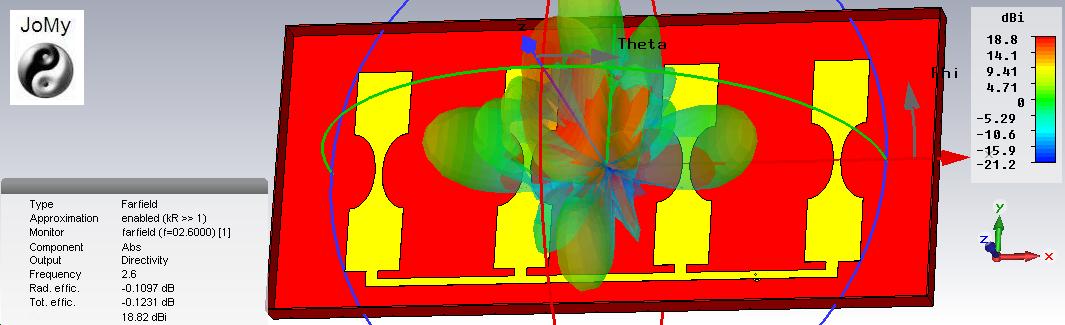

jomy, я хотел стандартную фа 20, только с более выровненными по частоте характеристиками, уменьшенным горбом, более равномерную. Или, если это не возможно, хотя бы чтобы горб встал точно на 2,6 ггц
FA20 для 4G
 А зачем антенна с большим усилением без мимо?Сообщение от 57е Посмотреть сообщениеjomy, я хотел стандартную фа 20, только с более выровненными по частоте характеристиками, уменьшенным горбом, более равномерную. Или, если это не возможно, хотя бы чтобы горб встал точно на 2,6 ггц
 Посмотрите, как вы хотите, чтобы это было ... !!!Сообщение от 57е Посмотреть сообщениеА третий ряд патчей зачем?
 Я-то это делать не буду. Мне нужна fa20
 Вот эту антенну http://www.lan23.ru/wifi/fa20.html
 пересчитай, пожалуйста, на среднюю частоту 2,6 ггц. Если можно уменьши высоту горба по сопротивлению и ксв. Возможно это получится изменяя полоски между патчами или отдельные размеры патчей. Если это невозможно, то просто поставь горб частотной характеристики точно на 2,6 ггц
 Хрен ли считать, по краям будет ксв 3. Вам это надо?Сообщение от 57е Посмотреть сообщениеВот эту антенну http://www.lan23.ru/wifi/fa20.html
 Пытаюсь сэкономить ваше время.Сообщение от 57е Посмотреть сообщениеАлекс, если вам не надо, то что вы в теме делаете?
