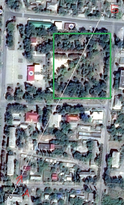

    Есть почти не работающий линк на двух TP-Link 5210 со стандартными прошивками (6-10 db по уровню tp-link'a, пакеты теряются), в режиме bridge (в g-стандарте). Источник сигнала стоит на мачте, на крыше 3х-этажного дома, приемник стоит на крыше магазина, магазин в яме.
    На картинке квадратом обведено место в парке, где много больших деревьев, насколько я понимаю, сигнал именно в них и остается. (Зимой улучшение было не значительным, 10-14 db)

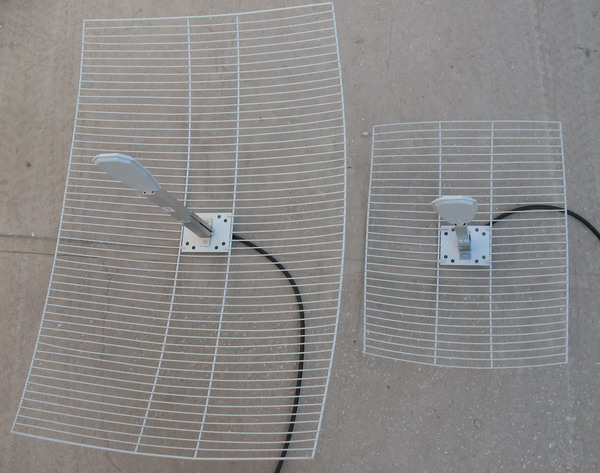

    Пробовал ставить две параболических сетки, но сигнал становится еще хуже
    Посоветуйте, пожалуйста, как добиться хотя бы 5 мбит? Менять оборудование? Или я что-то делаю не так с доп.антеннами?
    пс. Поднять антенны выше деревьев практически нереально - очень высокие. Эфир слабо зашумлен.
    ппс. На отметке в 200 метров сеть еще можно выловить планшетом, с работающей передачей данных.
    не большие мачты с обеих сторон
      Ну тут два варианта:
      1.Либо делайте мачту выше деревьев
      2.Либо стройте ретранслятор в обход деревьев
        1. Это пока на самый безвыходный вариант, мачта нужна этажа в 3) Пробивать деревья без мачты, можно даже не пытаться?
        2. По поводу ретранслятора - понятия не имею, откуда его запитать? Как это обычно делается? 5ти этажка в прямой видимости есть, доступ к крыше будет, а вот с питанием ? 5-ти этажку отметил на карте.
        Как по вашему мнению, из-за чего проседает сигнал, если подключать внешние антены? Ведь все должно же быть наоборот? На источник вешаю большую сетку, на прием меньшую. Падает до 0-4 db.
        И я описался, работает в b-стандарте, в g-уходит в ребут из-за длины кабеля на передающей ант.
          какая длина кабеля?
          параболические антенны надо тщательно ориентировать по направлению
            Точка 5210>пигтейл (сантиметров 20 длиной)>кабель от самой антенны (еще сантиметров 25-30). Сетка висит сразу под точкой. (Причем вешать сетку пришлось вертикально, так хоть какой-то сигнал был) Еще допускаю, что ее могли не верно собрать (пришло все в разобранном виде, а раньше дел с ними не имел) Насколько критично, если сам передатчик установить не в том положении, перепутать ее положение по оси?

              Cетку там де Магазин(Client) ,Точку(AP) ставь без сетки! Или в настройках включи штатную антену! Мачты с труб 6м и будет тебе счастье

                    В общем, пока будем пробовать поднимать на мачты, тем более, что перенеся АР, есть шанс прострелить между большими деревьями.
