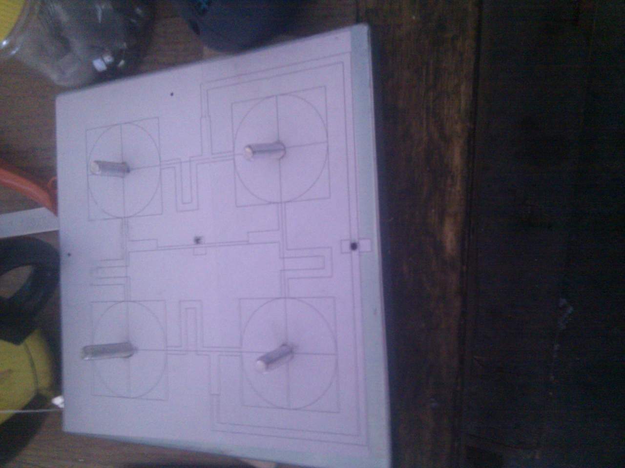

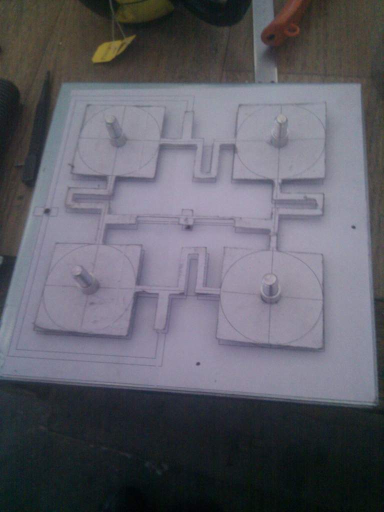

Панель 2500-2700 MIMO

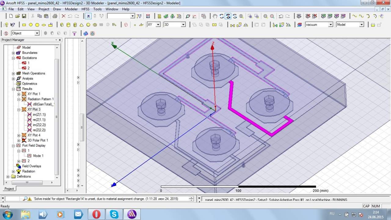

Jomy не нало опускатся до оскорблений, я моделировал в обоих вариантах, разницы нет, моделировщики применяют этот прием, что бы подсоглосовать в самом конце проэкта.Сообщение от jomy Посмотреть сообщение,,, Ты фигня ...???!!!

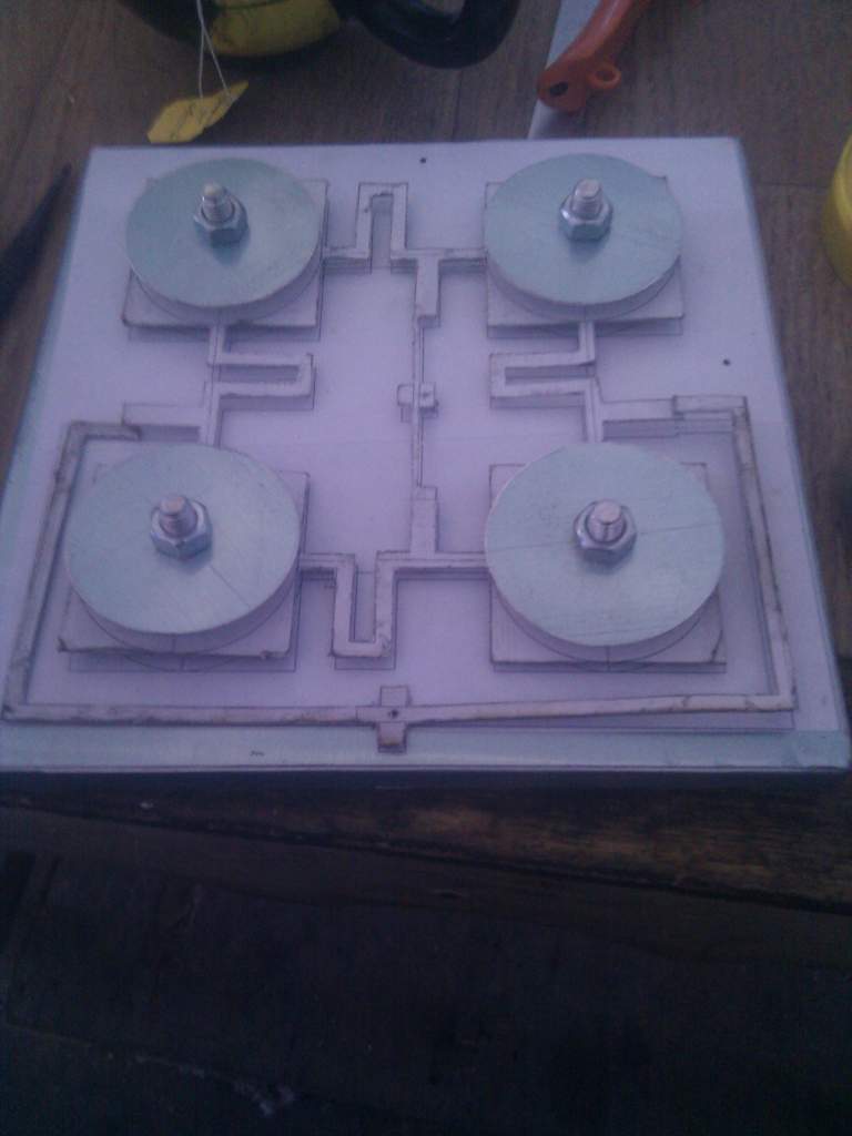

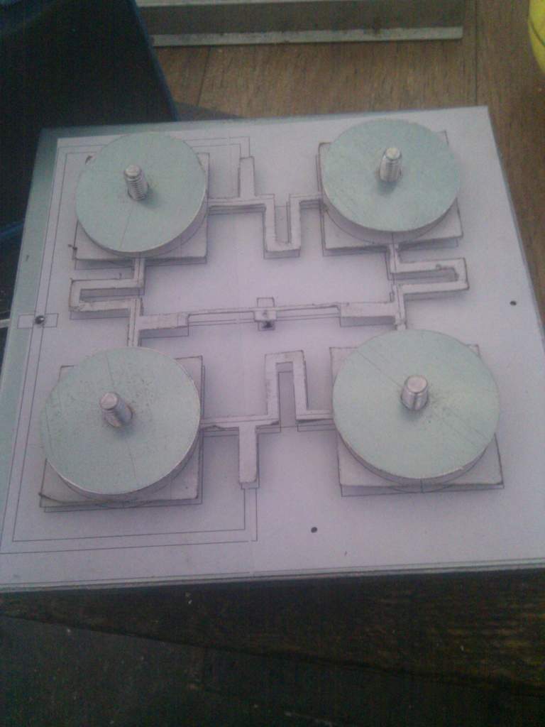

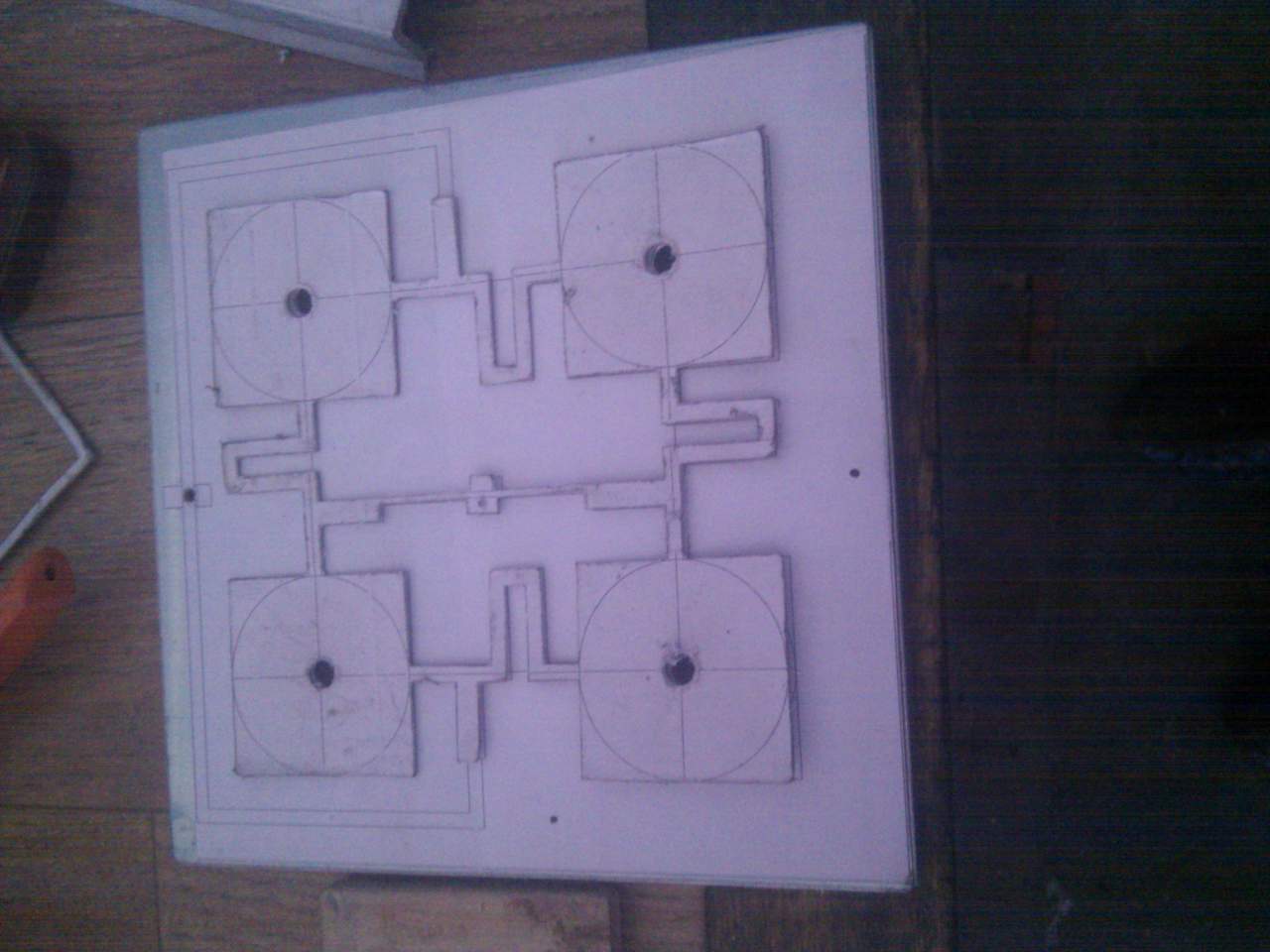

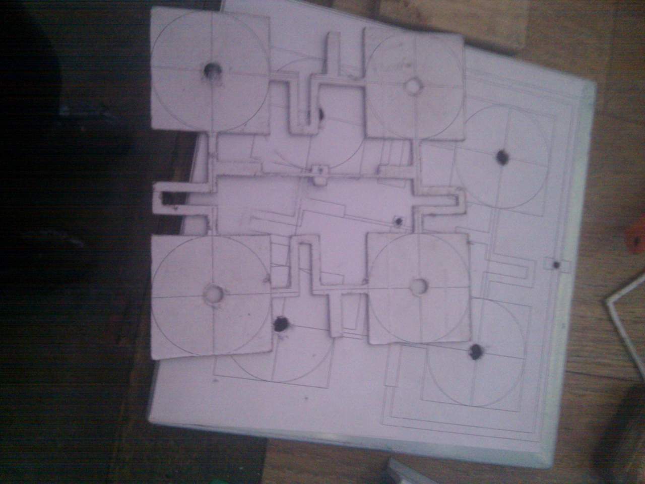

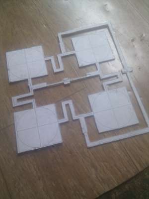

Ну, токо теперь сам, насверлил отверствий и сделал приладу типа мини столика, и напильником и наждак, надфиля. Металла не было нужной ширины, пришлось из двух частей делать, под пайку. Метал тоньше на 0,2, с 1мм на 0,8мм, пришлось менять немного геометрию.Сообщение от Vodkaman Посмотреть сообщениеОпять лобзиком?
Плывет все из за этой разницы серьезно.

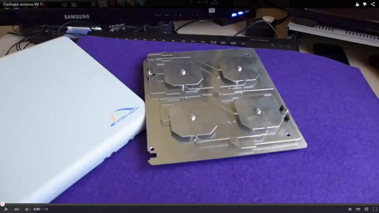

Что ссылку на YouTube ... ????Сообщение от Aleks07111971 Посмотреть сообщениеВот что вырыл в ютубе!!! Надо посмотреть что за рыба.
В левом верхнем углу название ролика.Сообщение от jomy Посмотреть сообщениеЧто ссылку на YouTube ... ????
Такая запитка обеспечивает развязку.Сообщение от jomy Посмотреть сообщениеГрозный антенны ...https://www.youtube.com/watch?v=vKhA1eVQBqo
И что там неправильно? Длина отрезков линий питания? Эту антенну я в ручную двигать не буду, если подарят мощный ноутбук, то пропишу параметрик, она сложнее предыдущей версии, по развязке преимуществ нет.Сообщение от jomy Посмотреть сообщение.
