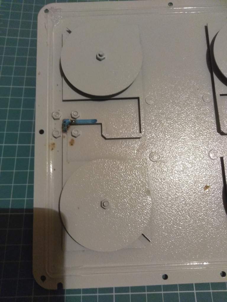

Добрый вечер, Aleks. Нет не пробовал, такая последовательная запитка сужает рабочую полосу частот. Даже если избавиться от развала ДН правильной фазировкой запитки всех патчей, что будете делать с узкой полосой рабочих частот?
