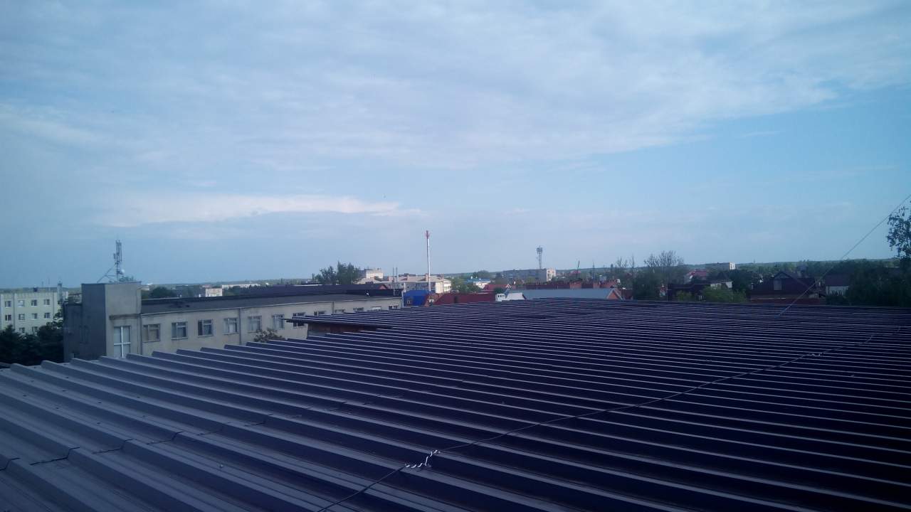

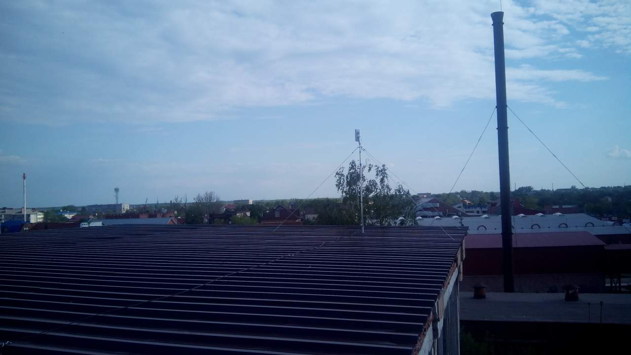

    Имеем две беспроводные точки доступа TL-WA7210N (2.4GHz 150Mbps), на форуме есть тема по ним http://www.lan23.ru/forum/showthread...highlight=7210 Надо настроить локальную сеть по WiFi, прямой видимости нет, но устройства видят друг друга с проблемами. Расстояние между антеннами согласно Google Maps 700 метров. Фото с одной из крыш прилагаю (по нему видно что препятствия если есть то с учетом расстояния может это и нормально). На саму крышу залезть не получилось, лестница была хлипкая, ветер и я был один, но общую картину надеюсь видно

    Собственно симптомы, девайсы друг друга видят и позволяют производит какие настройки на мощности 19dbi (это в вебморде точки доступа, по ТТХ мощность 12dbi), но при обращении к сети пинг резко ухудшается до 1000 и более и как правило до разрыва, потом девайс надо перезагрузить и все повторяется, но максимальной мощности 21dbi девайсы вообще не работают, по ощущениям уходят в цикличный ребут, помогает только аппаратная перезагрузка кнопкой на девайсе.
    Длина провода на двух девайсах около 70 метров (на одном 77, на другом 65), маркировка провода HiFlix utp-4 cu cat-5e 4x2xo 5 24awg 096m , блок питания в 1А на начале провода, пробовали другой БП на 2,5А (того же вольтажа) результат тот же.
    Монтаж и настройку производил не я, мне нужно помочь принять решение, ребята которые это монтировали, уверены что проблема в потере мощности от блока питания на длине провода, и предлагают притянуть 220В по ближе к точке доступа, для нас это решение довольно затратное и опасное (220В на крыше) и если бы знать наверняка, что поможет то будем что-то думать, хотя может есть какое другое решение, поставить что нибудь на антенне типо конденсатора, я честно не разбираюсь в этом, но нужно определиться в какую сторону думать. Может проблема просто в прямой видимости (и думать надо о мачте повыше) или типе антенн.
    Прошу помощи.
