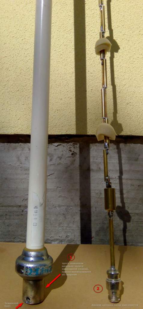

выкладываю фотографии моей антенны D-Link ANT24-1500
оригинал фото в архиве - https://yadi.sk/d/vdf1YHIhgYffs

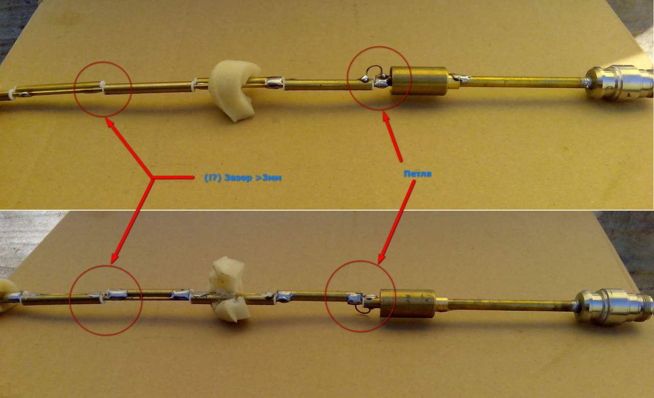

через некоторое время нашел первый косяк - последняя трубка лопнула по непонятной причине:
что сделал: сжал, залудил, спаял шов 100вт паяльником блестящей и гладкой пайкой:
вероятно это не всё..

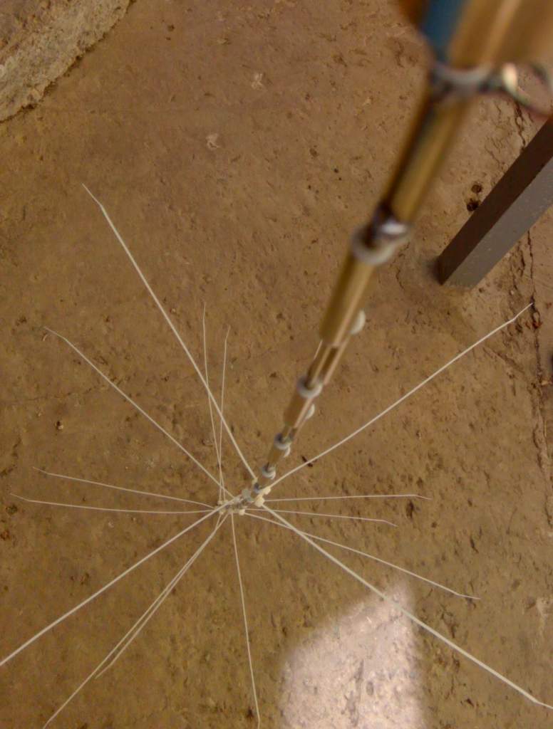

- Пробуем собирать:

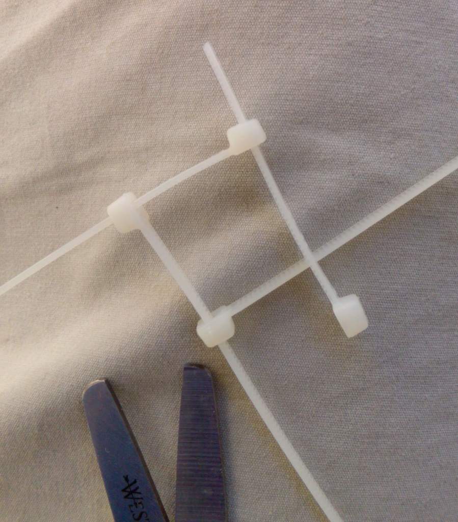

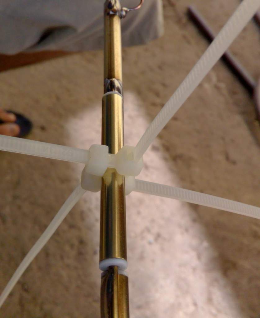

Вместо приклеенного уплотнительного поролона заготовил стяжки:
Заполировал по всей длине и не касаясь пальчиками аккуратно сделал заготовки:
собрал, поставил, разницу ещё не замерял..
