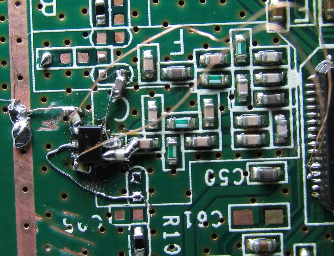

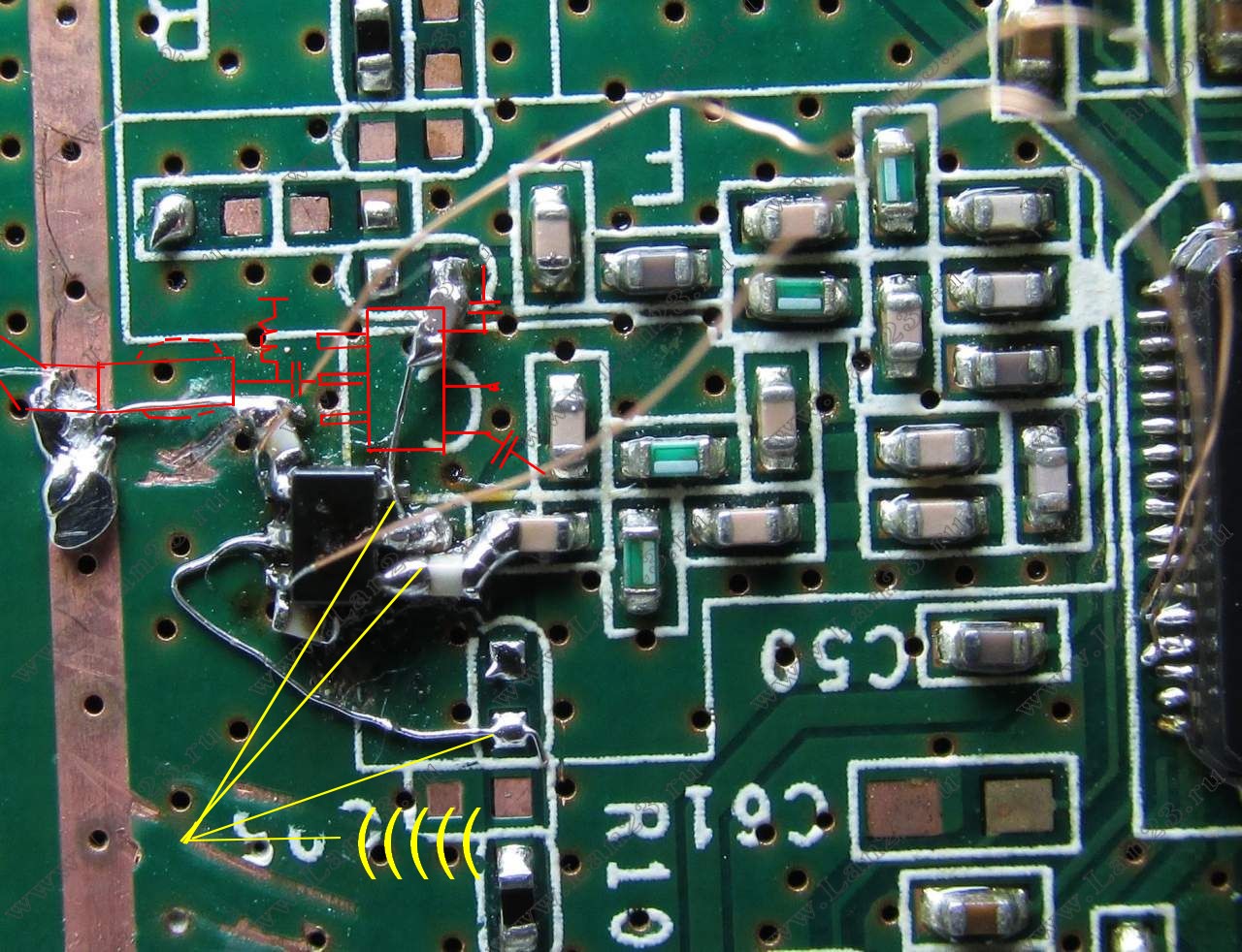

      #47
      я вч монтаже не оч силен, но сделал бы как-то так, чтобы максимально разнести вч цепи..

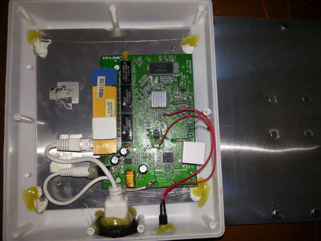

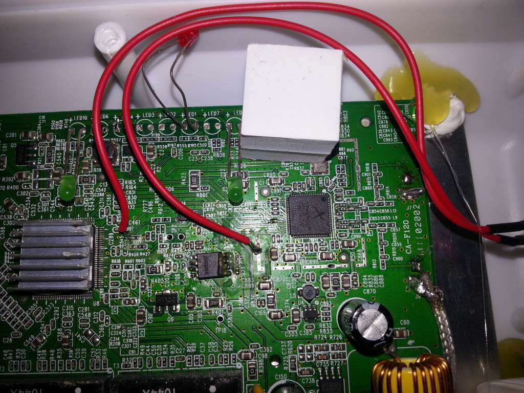

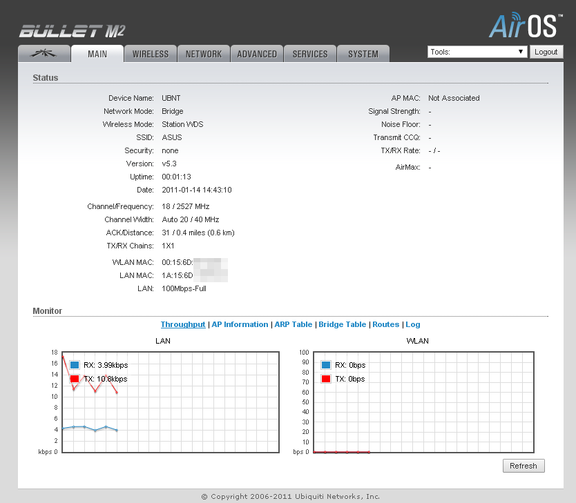

            #50
            Прибыл интересный экземпляр китайского рукоделия - роутер TP-Link TL-WR840N с одной антенной, перешитый в Bullet M2. Если верить описанию со странички продавца, это решение благодаря особенностям чипа 9287 позволяет достичь выше скорости на слабых линках. Время покажет. А пока выкладываю картинки внутренностей и дамп прошивки.
            Не забудьте поставить свой MAC по адресам 007F0000: LAN1/LAN2 и 007F110C: WLAN.

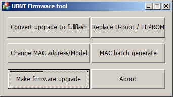

                            Прога для редактирования прошивок
                            Закупил в Китае штук 15 разных роутеров для эксперментов, там они вообще копейки стоят, по 5-6 юаней.
                            В поисках прошивок запоролся на китайский сайт и нашёл интересную, на мой взгляд, прогу (см. вложение).
                            Перевёл интерфейс и немного сообщения об ошибках (они так просто не редактируются).
                            Из того, что выяснил: прога позволяет собирать из прошивки fullflash, позволяет менять тип устройства (только для M2), позволяет менять маки (теперь не надо лазить в шестнадцатеричном редакторе), позволяет собирать прошивку из модулей (тут ещё не разобрался, поэтому перевод там неполный).
                            Буду признателен за отзывы и предложения по переводу.
                              #59
                              Это на старых прошивках , где мак 0015 и 0027 , а где новый мак то я думаю от нее толку 0
                              так и есть , проверил новые устройства. не понимает она их.
                                #60
                                Как говорится, чем богаты, тем и рады. Ещё бы она умела разбирать full на составляющие, да eeprom редактировать...
                                Перевод-то хоть правильно сделан?
