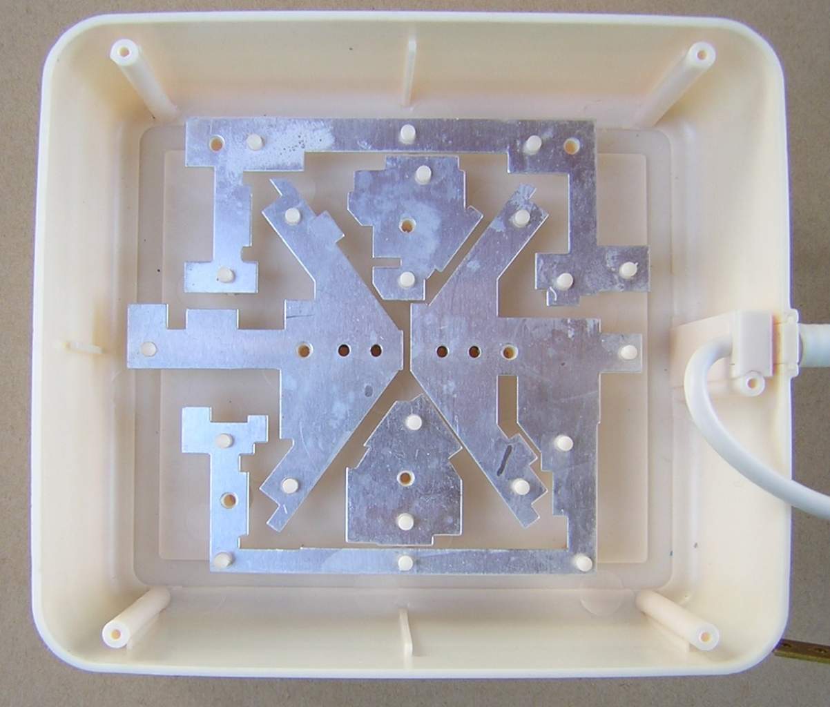

Китайская антенна

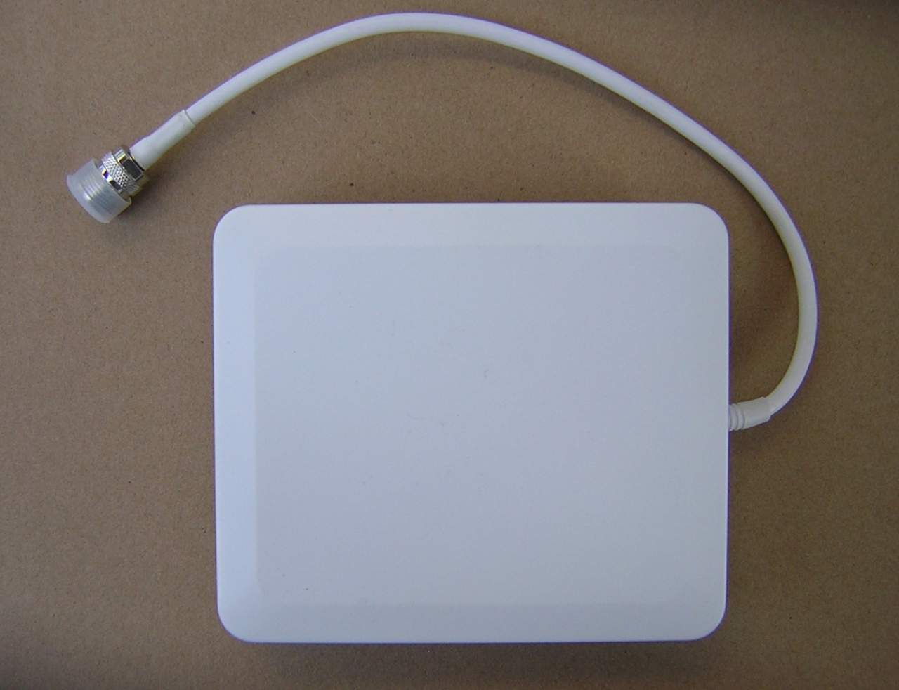

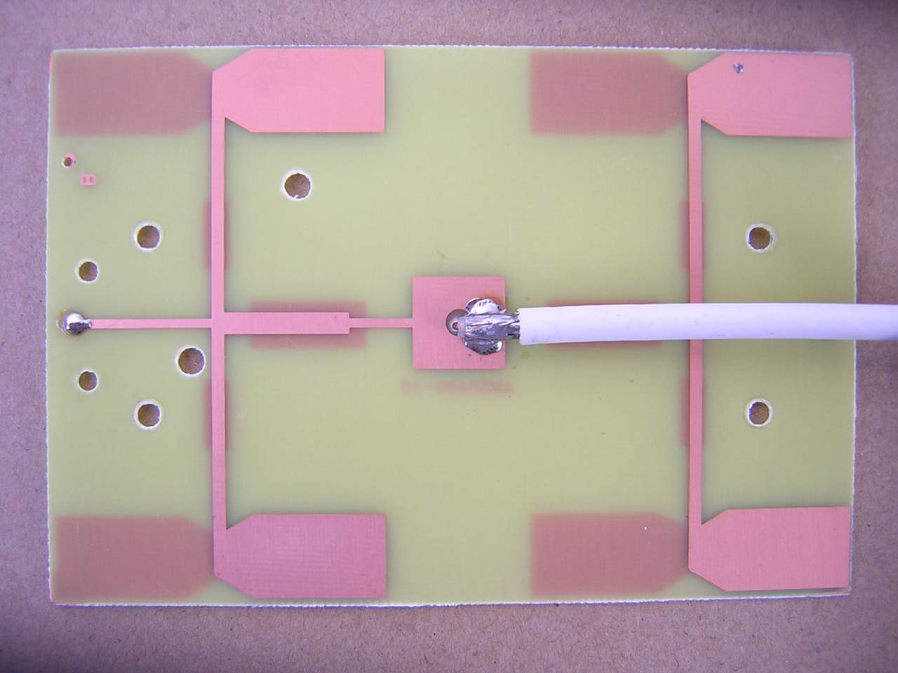

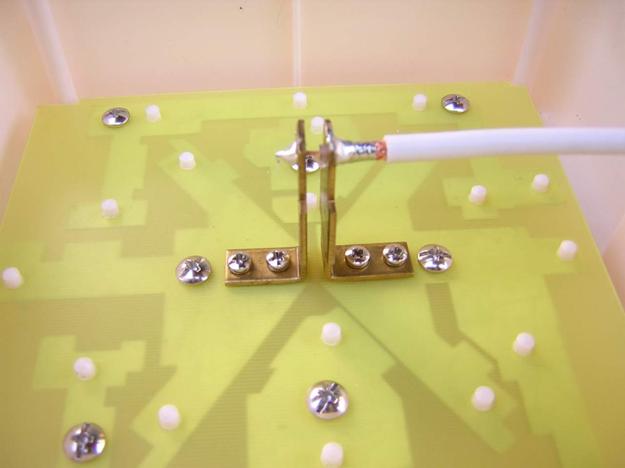

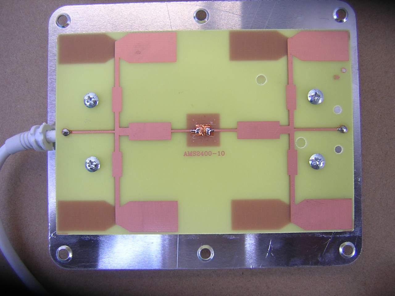

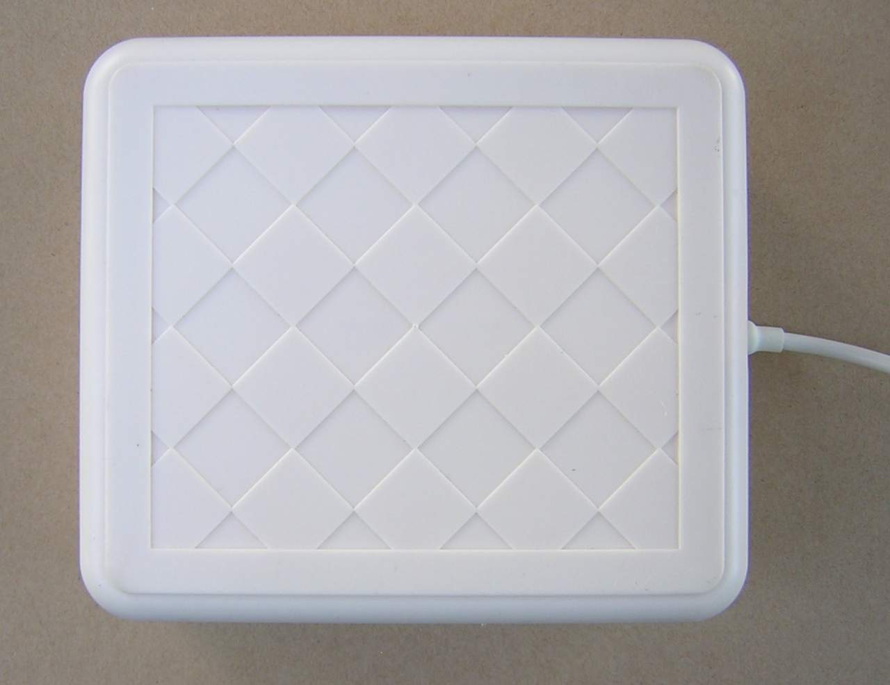

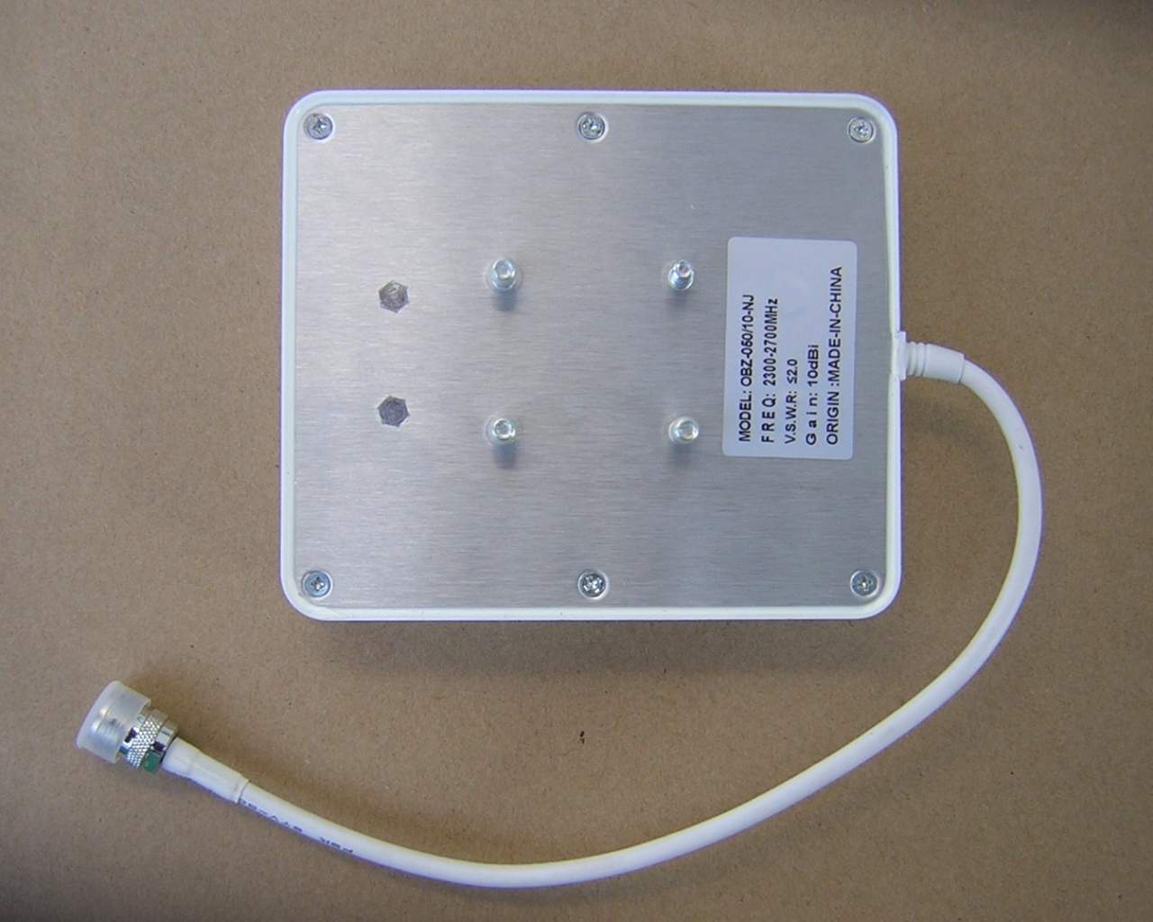

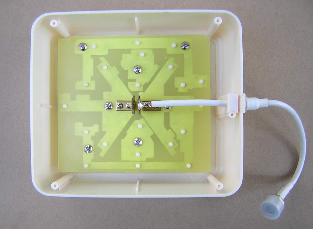

Небольшие габариты и сумасшедшая полосень! Вот и наворотили...Сообщение от Aleks07111971 Посмотреть сообщениеПипец наворотили, а усиление мало.Вопросы технического характера в личку не задавайте! Всё-равно отправлю на форум!
А цена в Китае вообще смешная - 2$Сообщение от lipton Посмотреть сообщениеНебольшие габариты и сумасшедшая полосень! Вот и наворотили...
Какие примерно габариты?Сообщение от Dimid Посмотреть сообщениеА цена в Китае вообще смешная - 2$

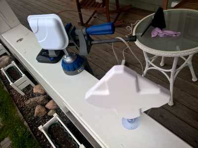

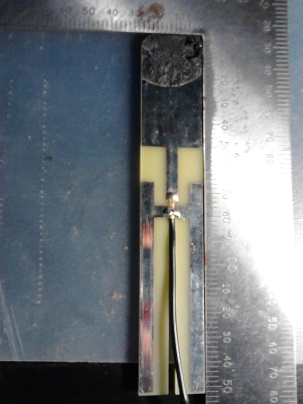

Думаю не корректно сравнивать узкополосную антенну с 15 см короткими пигтейламиСообщение от Aleks07111971 Посмотреть сообщениеРоссия - Китай 1-0
и широкополосную с 2-х метровыми тонкими кабелями.
Их надо к общему знаменателю подвести, а потом сравнивать.

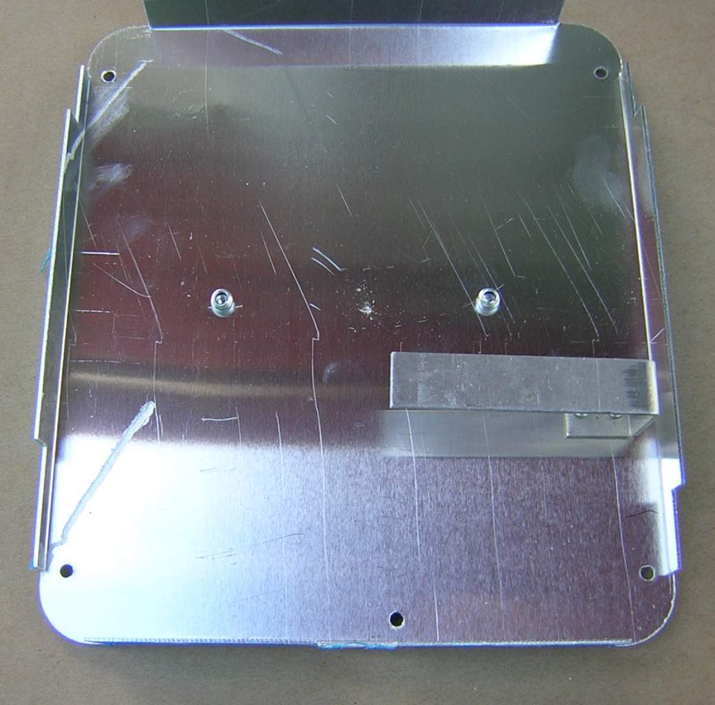

К тому же у Антекса есть рефлектор, а у китайской вроде как его нет.
А рефлектор играет не маловажную роль, не мне вам рассказывать.
Так-то да, для потребителей всё равно, но этот форум, в основном, для тех кто разбирается или хочет разобраться что да как, да почему.Сообщение от Aleks07111971 Посмотреть сообщениеА это не я сравниваю, и потребителю пофиг есть там рефлектор или нет, и до лампочки какая диаграмма направленности и другие графики ему то же пофиг, ему надо увеличение скорости.
И установка антенны с большим усилением не всегда приводит к увеличению скорости.
Бывает и базовая станция перегружена.
