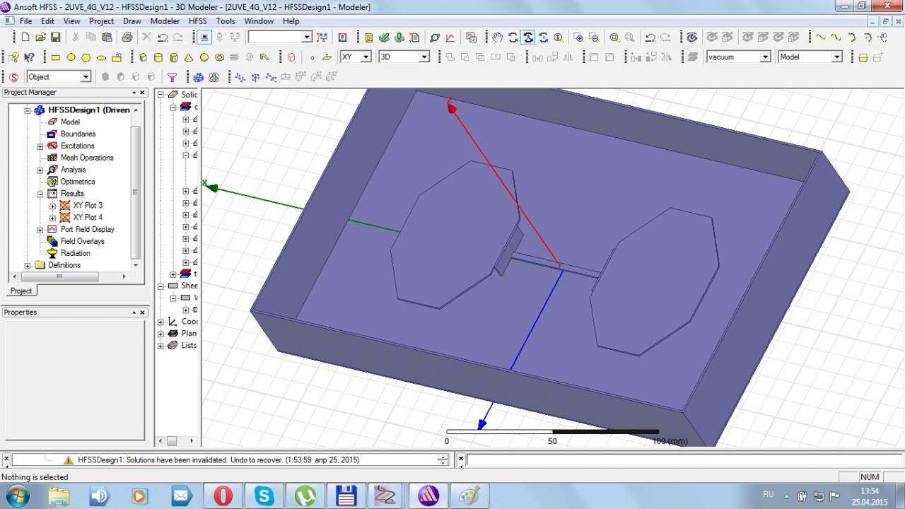

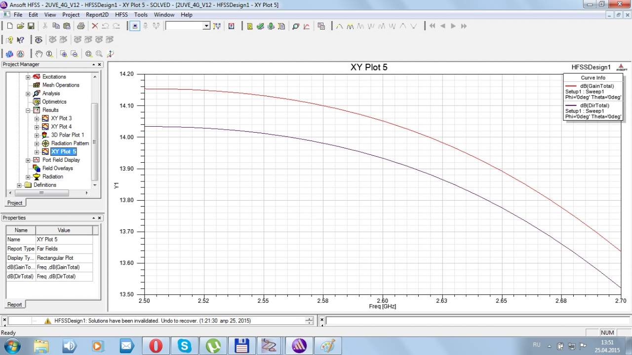

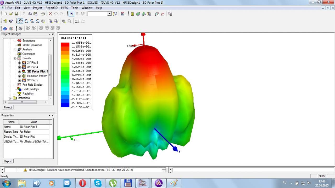

Панелька UVE на двух квадро патчах 2500-2700
    Фирма "4 Джи На А ля Рашэн табуретка" представляет

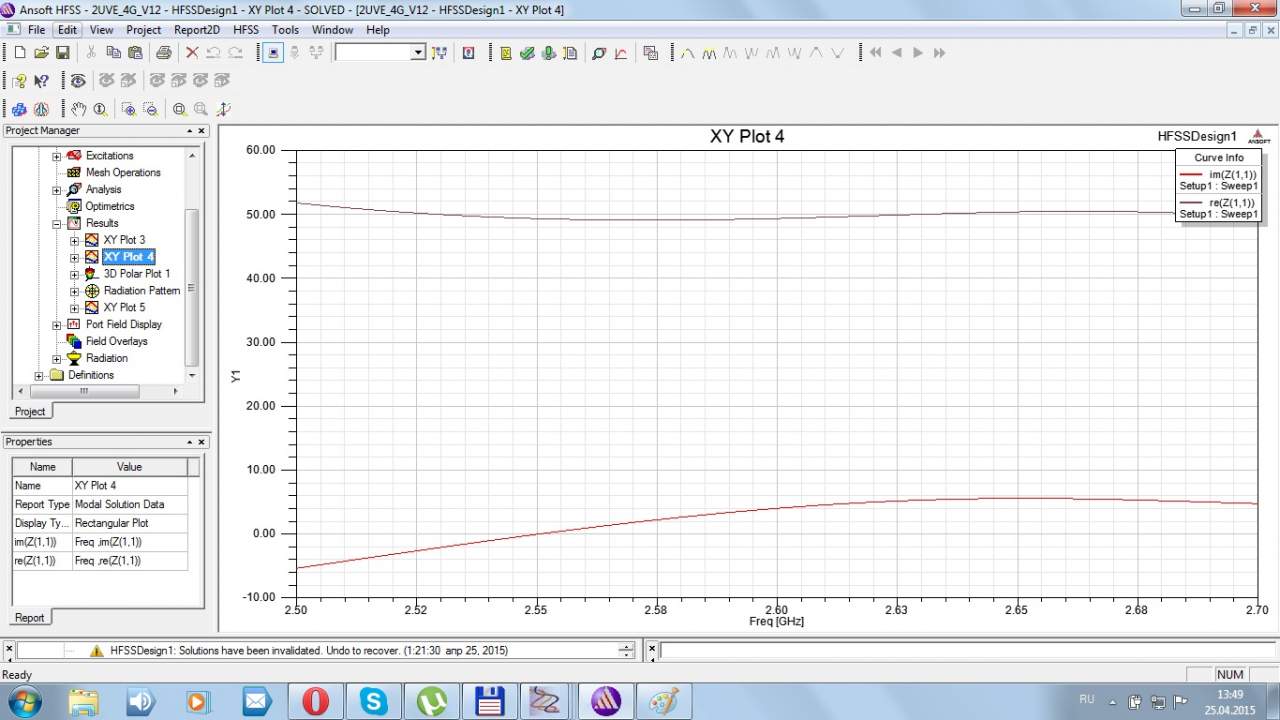

    Несложная двух патчевая панелька 2500-2700 мгц
    Габарит 250х150х35 мм.

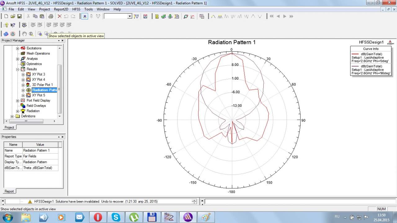

    Усиление 13.5 dbi
    Файл моделирования в HFSS в архиве.

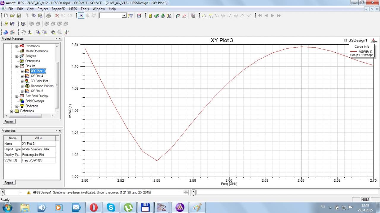

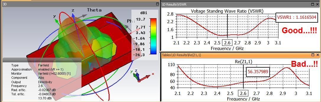

      Может Jomy покажет антенну с полосой пропускания по ксв 1,5 2400-2900?:rtfm:
        ,,, большая ложь ... !!!:protest:
          Похоже на слова Джен Псаки.
            Посмотрите на импеданс ... !!!
            как, черт возьми ,50 Ом получить широкий частотный диапазон так ...????
            Пусть ее мертвой ... !!!
              Jomy, такая задача не ставилась, но думаю что оптимизировать данную антенну для работы в WiFi диапазоне 2400-2500 и в диапазоне 2500-2700 вполне реально.
                ,,,Нажмите на изображение для увеличения.

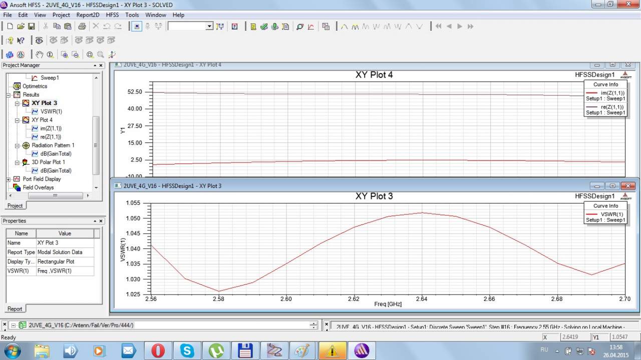

                  Jomy, скажи хоть один аргумент, почему твой расчет точнее?
                  На сколько тетраидов разбила программа в твоем расчете?
                    ,,,, имеют одинаковое сопротивление по всему диапазону частоты...!!!

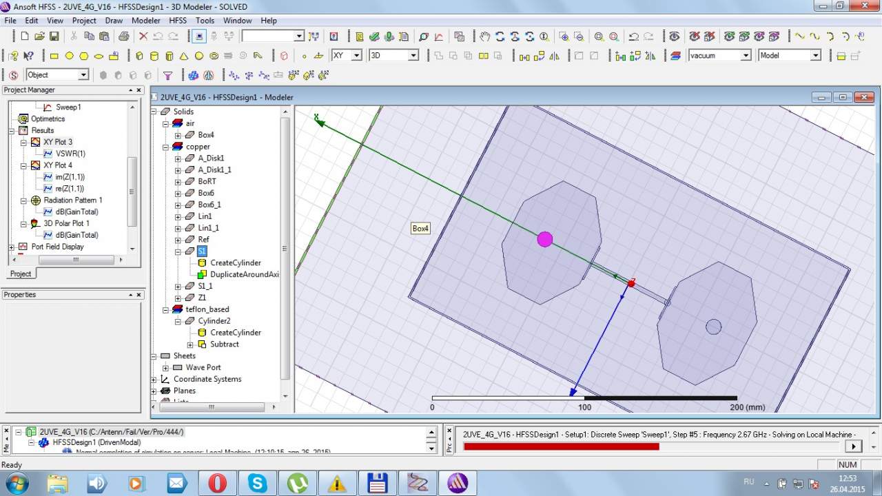

                    ,,, попробуй это...
                    Последний раз редактировалось jomy; 26.04.2015, 11:43.
                      Сначала так, сместим стойки относительно патча
                          Как говорил один мой тренер, сыграно на уровне звезд!!!))):yahoo:
                          Vman и Игорю большое спасибо, за идею со стойками.
