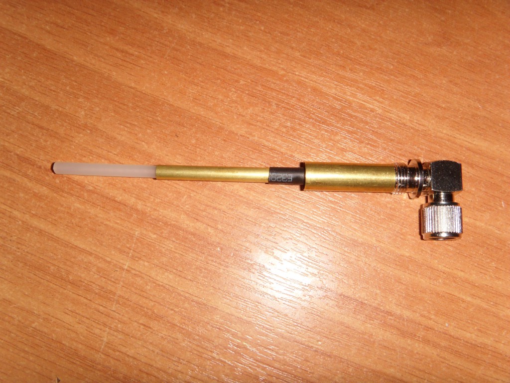

Помогите, пожалуйста, советом. Имеется такое устройство http://ru.aliexpress.com/item/2013-l...mmendVersion=1. Все работает, но часто пропадает связь. Позвонил оператору, там сказали, что 2G в нашей местности работает на частоте 900MHz. Поможет ли мне если я сделаю как рассказано здесь http://habrahabr.ru/post/150220/? Хочу использовать такой кабель http://www.dns-shop.ru/catalog/i1084...k-tl-ant24ec3s. Фото разобранной антенны сигнализации прилагаю.
Антенна 900MHz.
А что, 3G еще не дошло до ваших селений?Сообщение от dkflbvbh71 Посмотреть сообщениеВсе работает, но часто пропадает связь. Позвонил оператору, там сказали, что 2G в нашей местности работает на частоте 900MHz]
3G работает отлично с доп.антенной, а сигнализация понимает только 2G.Сообщение от Aleks07111971 Посмотреть сообщениеА что, 3G еще не дошло до ваших селений?
Меня смутил размер выступающей над экраном части, 30мм. всего.Сообщение от lipton Посмотреть сообщениеНа "хаброхабре" херню предлагают! Та что на фото лучше. Она двухрезонансная по крайней мере.
