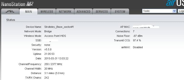

    Господа , подскажите , это шум от самой точки или же это проблемы с обстановкой в эфире ?Нажмите на изображение для увеличения.

    Пробыл разные частоты , даже обще открытые , толку мало. Делаю сброс , секунд 30 держится -96 , после как все клиенты подключаться к этой базе , проходит еще секунд 10 и все , шум падает до -87 , и так стоит до перезагрузки .

    Меняй SSID на точке на другой (1), и по очереди подключай к ней клиентов (2). -
    Процедура такая, чтобы подключать по очереди - меняешь SSID на клиенте на другой, на точке на такой же другой - и потом на клиенте обратно и на базе обратно... (долговато, но это чобы нихадить по периметру)
    Сначала посмотри на шюм без клиентов (1), потом с каждый клиентом (2) в отдельности..
    Если дело в только одном клиенте - его как правило лудше переставить в другое место, поднять/понизить..
