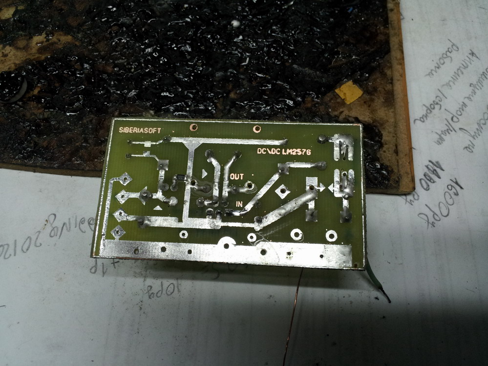

а самый надежный метод, настроить по потенциометру и заменить постоянником, хотя в даташите полюбак есть формула для рассчета.
для плавности регулировки я одно время даже переменник шунтировал обычным раза в 2 превышающим по номиналу. но лучше взять карандаши, вспомнить закон ома и рассчитать на нужный диапазон значений номинал шунта. тогда регулировка ведет себя очень плавно.
или для этого нужно будет выпаивать сначала кнопку?. Извините что не совсем в тему, просто не нашел подробно как это сделать на 2100 ой.
