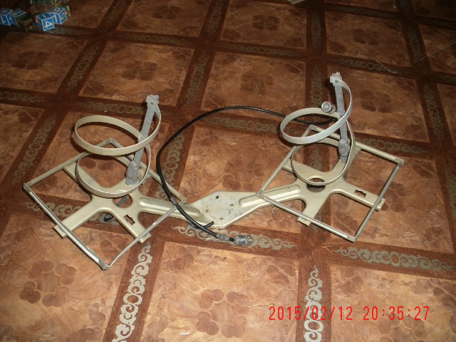

    Да еще к тому же, заводская.
    От чего она? Два витка всего.
      Сообщение от Quinta Посмотреть сообщение
      ХЗ, наверно для телика.
        померяй диаметр витка и примерно вычисли частоту, и всё поймёшь!
          Эта антенна от вояк, на частоты где то 450 мгц примерно. На одной квадратной площадке 4 спирали.

            Окрас не вояковский!
              У меня такая стоит, на цифровое тв.

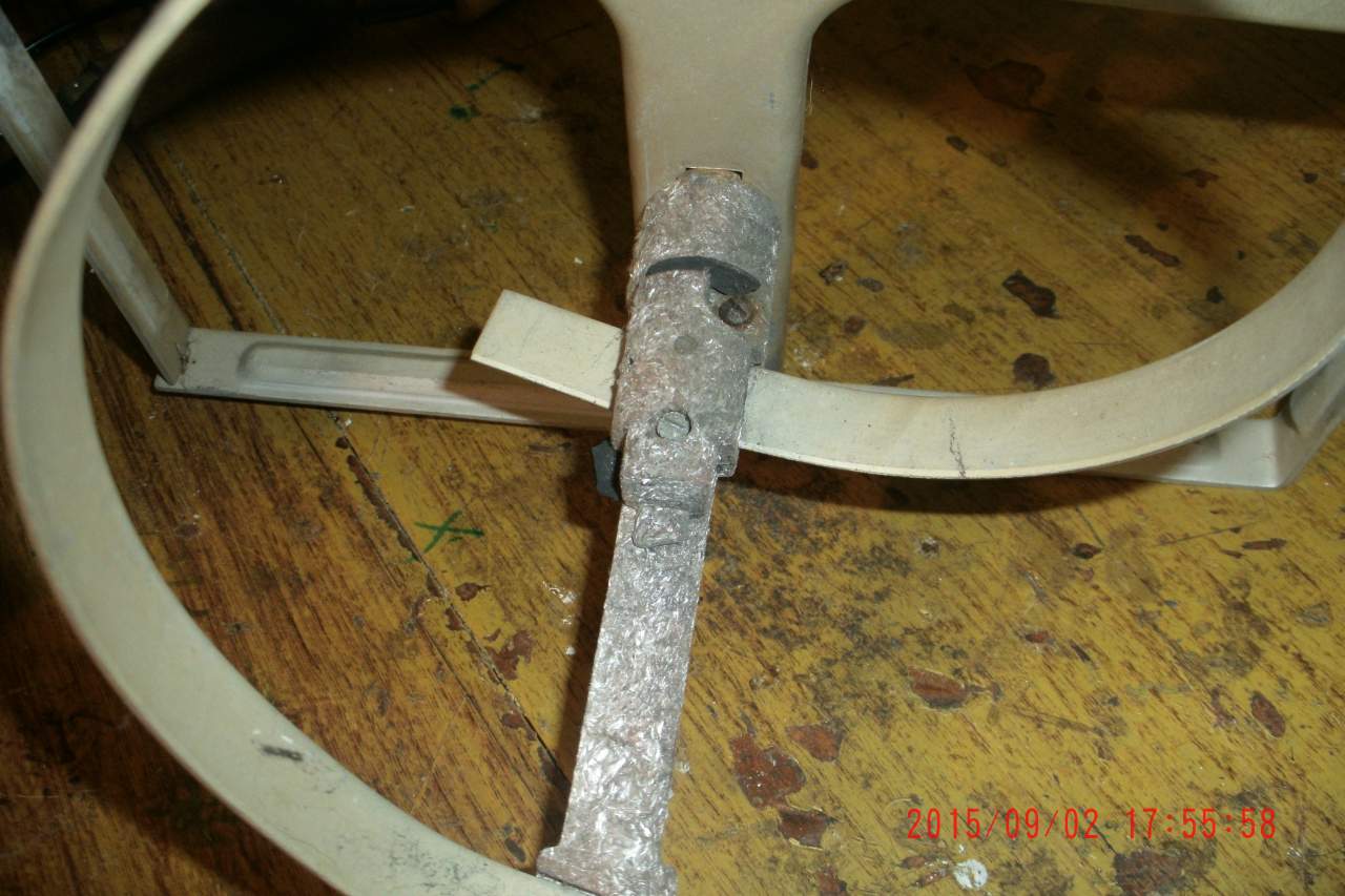

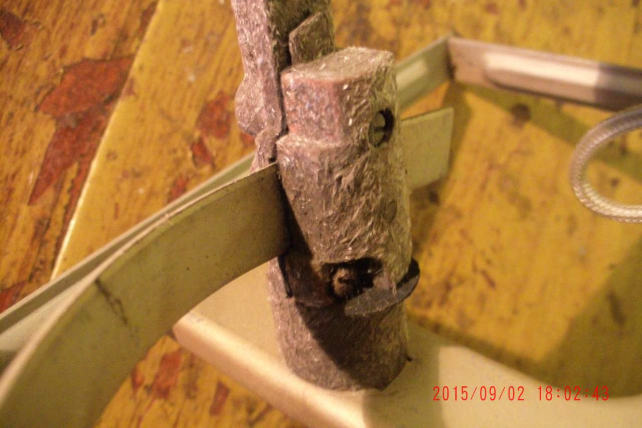

                Не воякский это точно, может быть в сторону аэропорта посмотреть (конверсия). Но прикольно согласование, я такого пока не видел. И интересно, в том месте где заклепки что пучность тока?
                  На погран заставах такие антенны стоят. Застава от меня в 50 метров.
                    Должен быть по науке там.

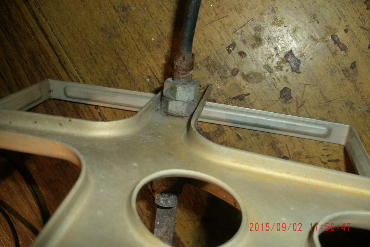

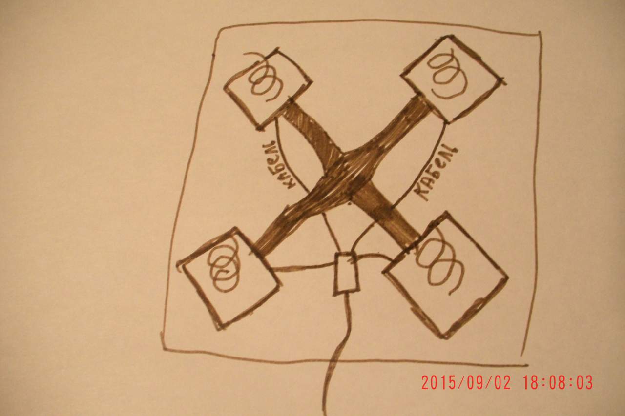

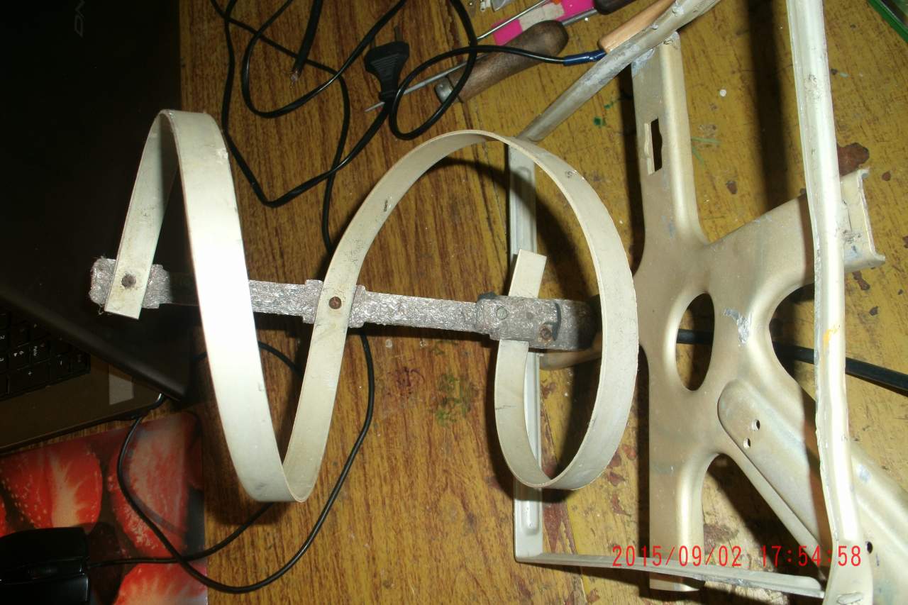

                          На шол только одну часть от этой антенны. Шаг спирали 75 мм, диаметр 130 мм, ширина спирали 15 мм, толщина спирали 2 мм, рефлектор 230х230. Запитка (стойка) от края рефлектора 45 мм, бортики рефлектора 15 мм. Всю эту антенну не удалось с камуниздить)))) только часть. На фото нарисовал как она была в з боре.
