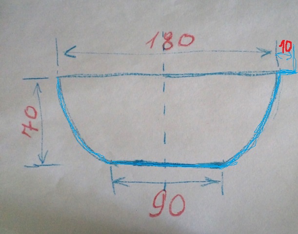

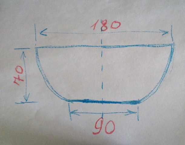

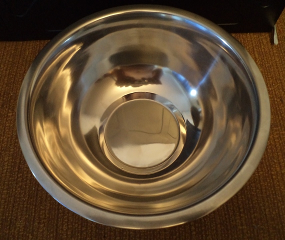

    Имеются вот такие миски (нержавейка!!!) можно ли установить в них патч и что интересно получится. Может, кто нибудь просчитает ?

      End all foto...

        ,,,did you have measured,,, well ..???
          Это измерения. Вид в разрезе.
            Мне кажется, что есть другие размеры по картинкам ... !!!!
            ,,,и положил шарик (верхний фланец) ... !!!
            Смотрите мой образ ..!!!

              На дне имеется небольшое ребрышко, но я давану его в прессе, размер будет такой точно.
                Ну,,, так ... ??

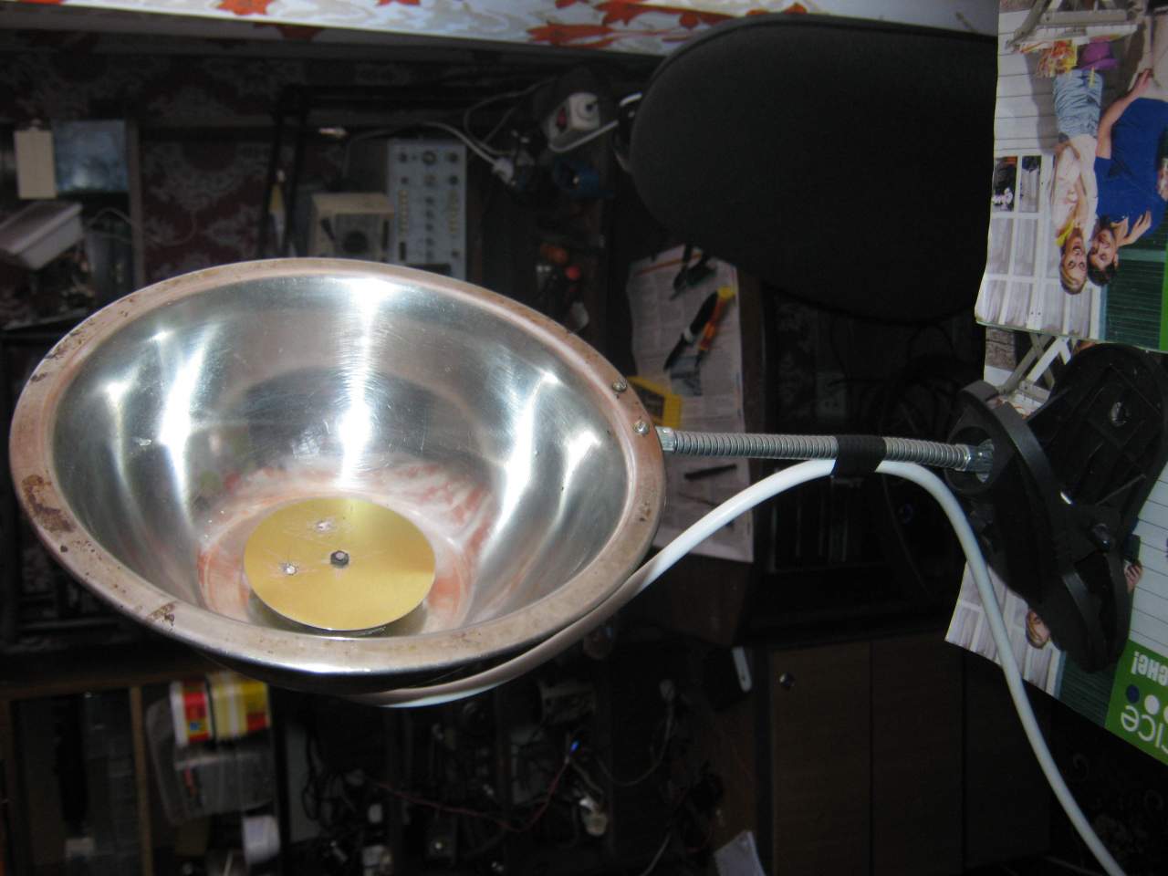

                      А какой патч и как запитывается ?
                          Мне бы ещё высоту патча от дна и расстояние запитки от центра. Стойка металлическая ?
                            Посчитано на 75 вот и хреново.
                            Растянуть металл легко а вот обратно-тока с волнами! Поэтому на 90 нет смысла моделить!
ID:	219462 Нажмите на изображение для увеличения.
ID:	219463 работает так себе, но чуть направленность ощущаетя по сравнению с пластиной 100 на 100. другану подарю, а то он все с пипетками играется...
