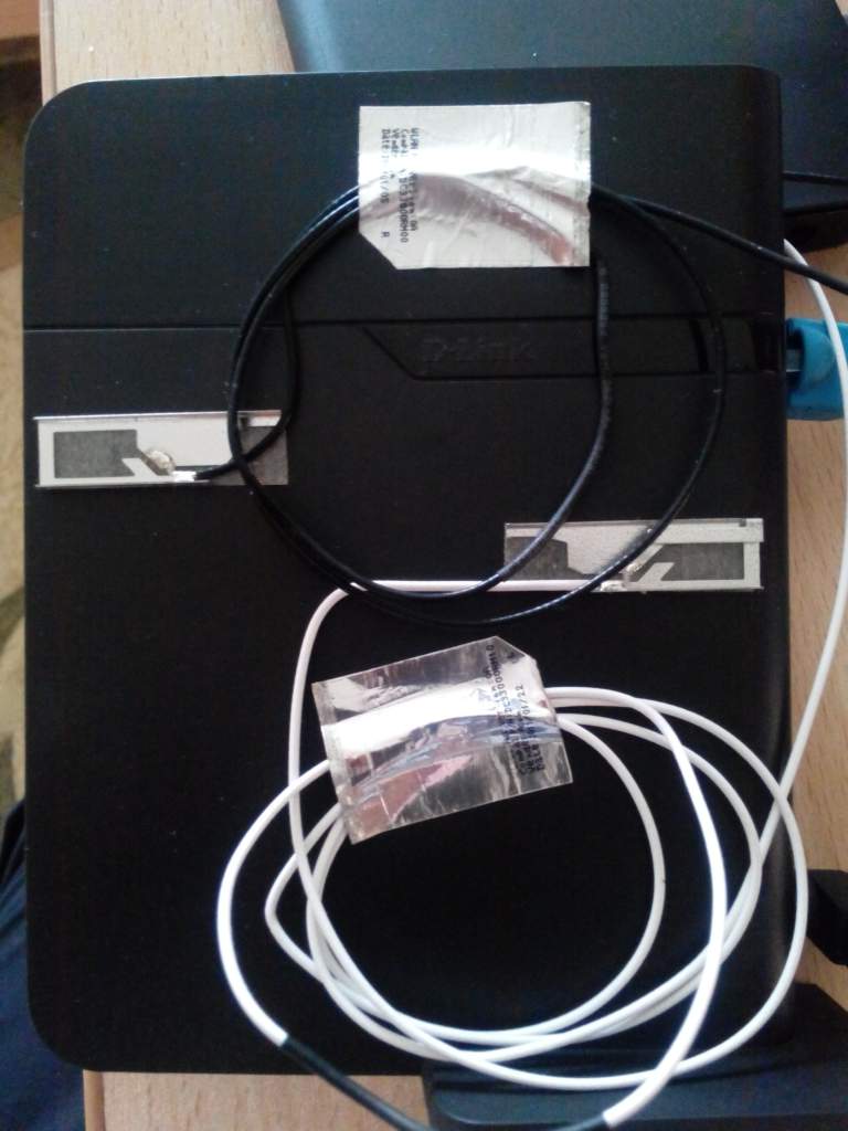

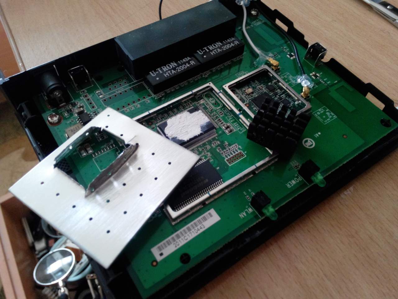

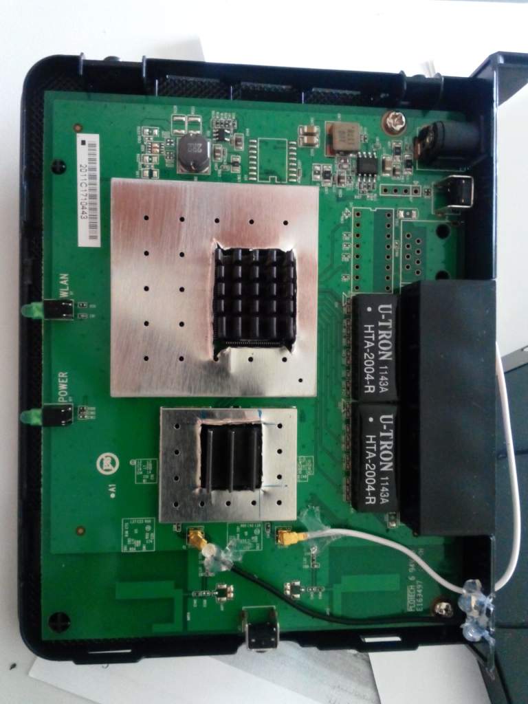

Имею в наличии DAP-1513 в режиме клиента с MR-3420. Разделяет устройства 6 метров и капитальная кирпичная стена. Скорость мягко говоря смешная. 2dBi встроенной антенны явно не достаточно. Устойчиво 10-15 МБит/с max. Внутри AP распаяны разъёмы для подключения внешних антенн. В наличии стандартная DLink`овская штырьковая антенна от DWL-2100AP. Так же есть мёртвый ноут, из которого можно позаимствовать его WiFi антенны. Этот вариант предпочтительнее из-за минимизации пайки.

Существенно сможет поднять одна или две ноутбучные антенны уровень или нет? Или необходимо дербанить штырёк и паять к мамке?

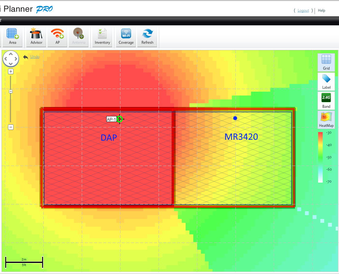

На расчетной зоне покрытия видно, что сразу за стеной справа сигнал сильно затухает. Поэтому точка и не добивает до роутера и линк дохлый.
