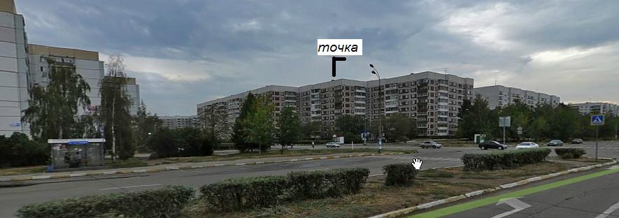

Линк в гараж ~500м. нет прямой видимости.

Есть хоть какой шанс работоспособности???
Антенну вот с какой диаграммой смастерить, пошире или поуже?
Есть еще проще вариант - поставить в точку Е или Г репитер и забыть обо всём))) где питание ему взять?)))Последний раз редактировалось kesan; 06.04.2015, 18:39.
на рисунке не понятно - стена дома лесенкой идет? на фото не видно. лучше бы снимок со спутника приложили.Сообщение от kesan Посмотреть сообщениеВсе мои мысли в слух))) Уже заказал подобный адаптер...
вероятности отражения хорошего сигнала мало, но ради эксперимента просто попробовать интересно. с антеннами придется экспериментировать, начать наверное можно с двойного патча.
Если тянуть витую пару, то в кабеле 4 пары задействовать на соединение, а остальные по две пары - "+ и -" питание, только надо рассчитать падение напряжения, ну скорее всего 24 Вольта ставить источник. И если есть голубиные дырки, то туда можно и антенну вывести, а если нет можно попробовать даже в стык плит поставить, где щель. либо точку оставлять на чердаке, а антенну выносить на крышу - для прямой видимости хватит простого патча. Но стоимость кабеля..
И опять не совсем понятно, в точке Е это два дома или один..
Да стена дома "лесенкой", т.е. каждый подъезд смещён. Эту лесенку не видно на фото загораживает соседский балкон (это не проблема)
Со спутника совсем не понятно ничего. Фото "лесенки" со стороны гаража
Точки А и Е это один длиннющий дом 18 подъездов. т. к. свой дом тоже "лесенкой" то прохода по чердаку нет(на фото часть дома слево), тащить провод только кровлей(((
Клетка = 10 метров можно прикинуть
