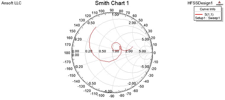

Прямоугольные патч элементы легче сделать в домашних условиях. Вот как вариант.
Активный элемент пришлось делать традиционно, т.к не помещается в наш корпус. Прямоугольные элементы отлично отрабатывают круговую поляризацию.
Если увеличить землю, то можно и активный "блин" делать квадратным, а для эллиптической поляризации срезать 2 противоположных угла.
Можно так же делать вариант МIMO!
И открою Б.В.Т, что питать можно как по линии углов, так и по центру стороны квадрата и характеристики при этом почти не изменяются!
