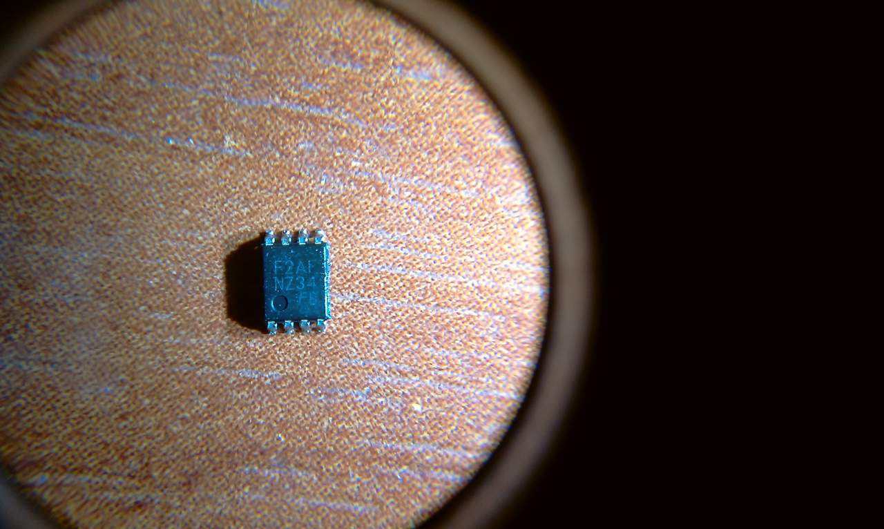

Всем добрый день! Помогите, пожалуйста, опознать деталь на плате power beam m2-400. На плате находится под обозначением u31 и u34 (2 штуки). Обозначение на детали F2AF (или F2Ai,F2АL)MZ34 F8. В поисковиках найти не смог.
Ещё вопрос: Вышел из строя шим контроллер z1212. После замены на новый на выходе контроллера 4,2 вольта. Это нормальное напряжение или должно быть 3,3 вольта?
фото платы пож-та. Я не могу помнить ,но ,возможно это: SN74LVC3G34DCURСообщение от Дениска Посмотреть сообщениеНа плате находится под обозначением u31 и u34 (2 штуки). Обозначение на детали F2AF (или F2Ai,F2АL)[ATTACH=CONFIG]23722[/ATTACH] MZ34 F8. В поисковиках найти не смог.
4,2в. да , это нормально. 3.3в из 4.2 вольта "делает" RT8058GQW ,которая в простонародии наз. "cb="
