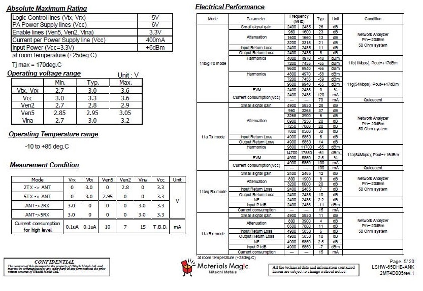

Поделиться схемками-даташитами можете, теми что есть?Сообщение от dea Посмотреть сообщениеВроде бы универсальный, 2.4 и 5 в одном корпусе.

Есть подобный опыт, хорошо знаете аглицкий? Не могли бы тогда взять это на себя, ну и с нами потом поделиться?Сообщение от dea Посмотреть сообщениея не заказывал, но думаю они и есть.

Вообще на складах в основном только эти два чипа лежат, других хоть как не найти.
Можно снять QA1 AE1 и сравнить разводку, там не так много ног, а повторители уровней на плате идентифицируются быстро.
Ну или на худой конец со снятым чипом осцилом посмотреть ноги переключения антенн.
