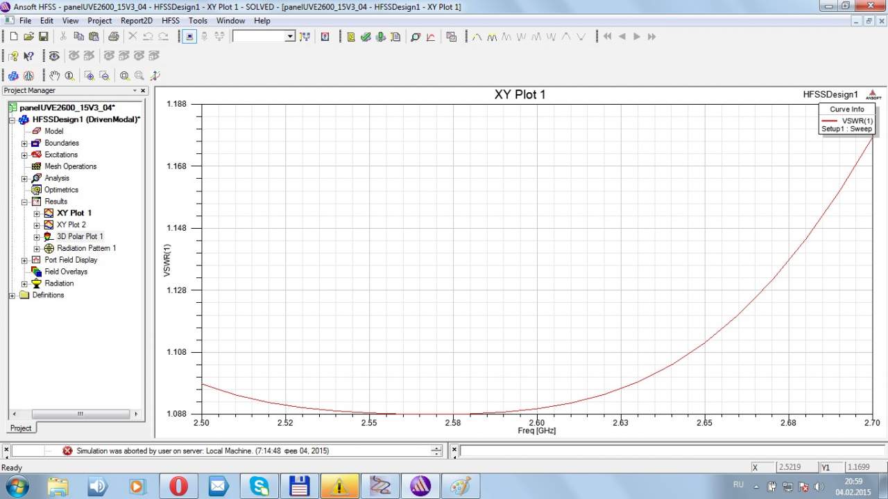

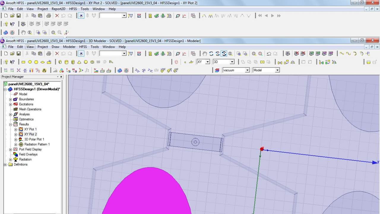

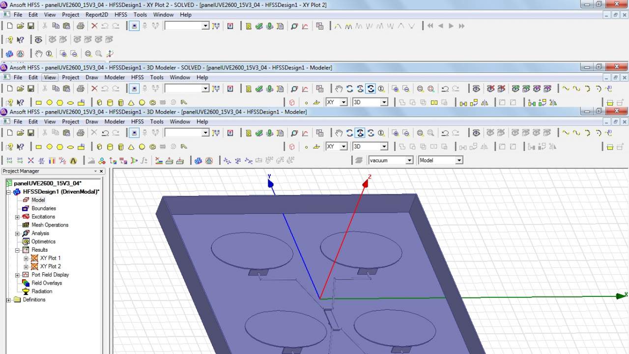

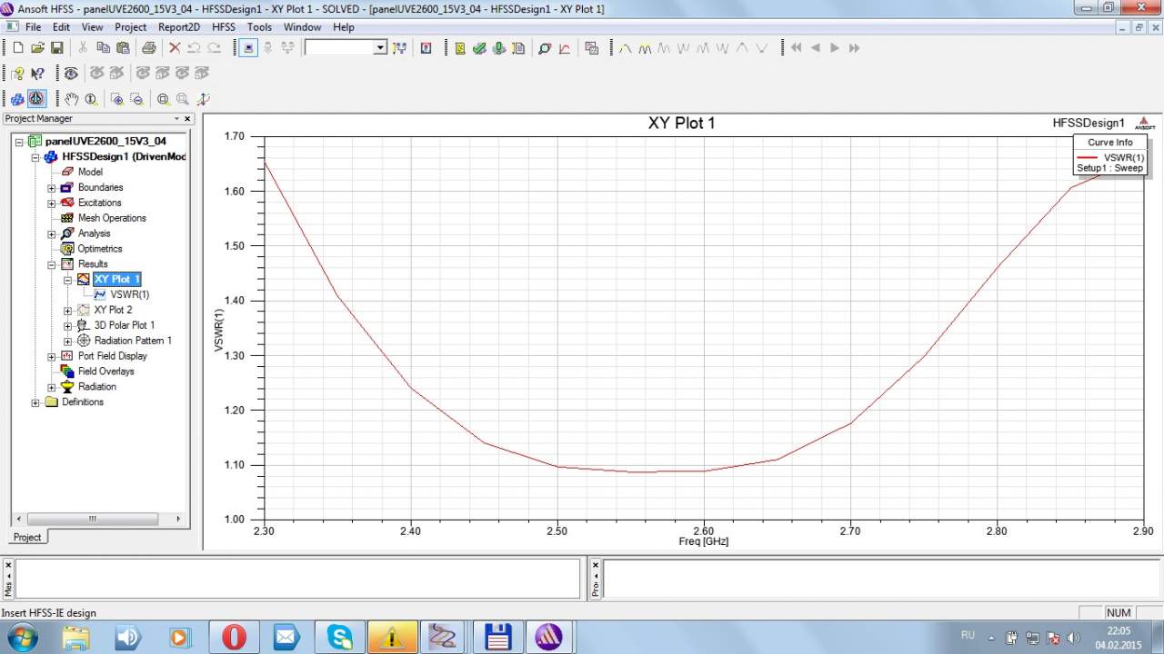

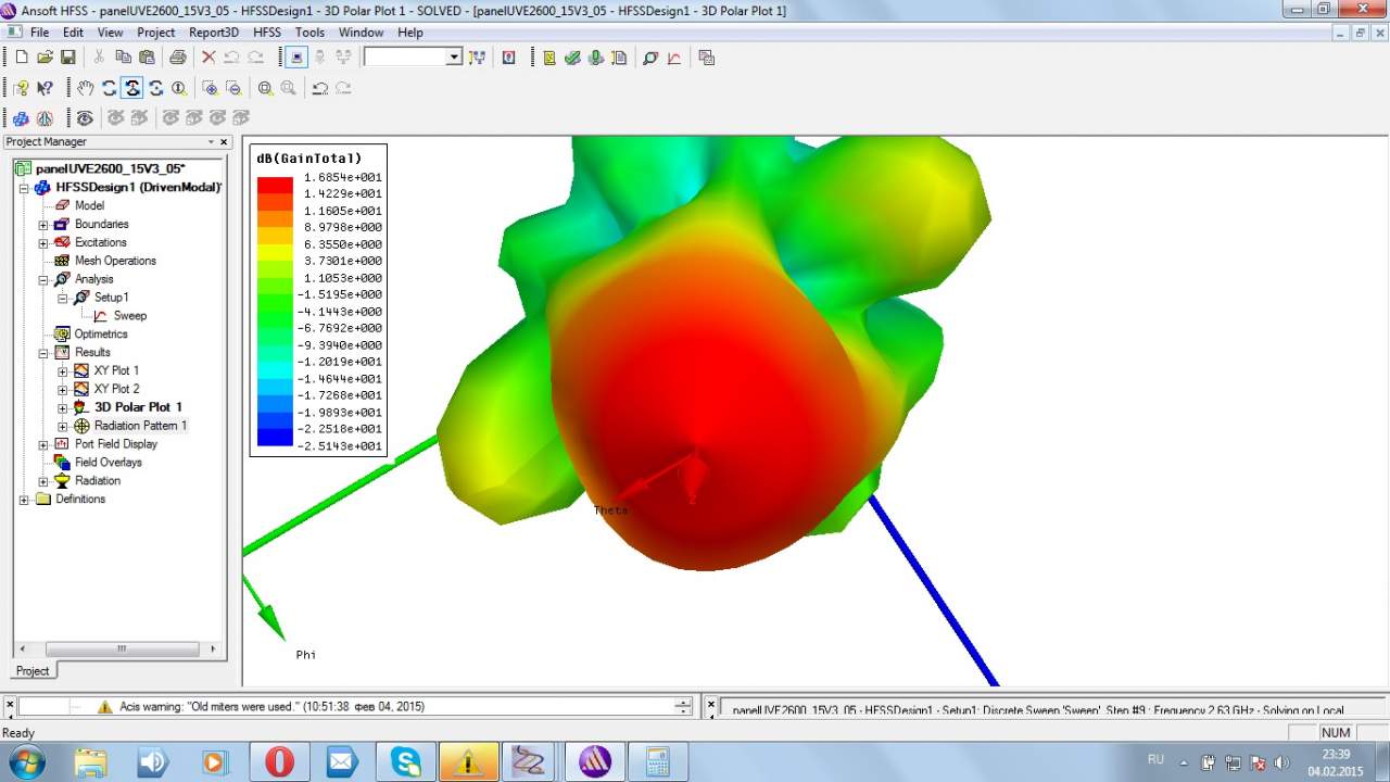

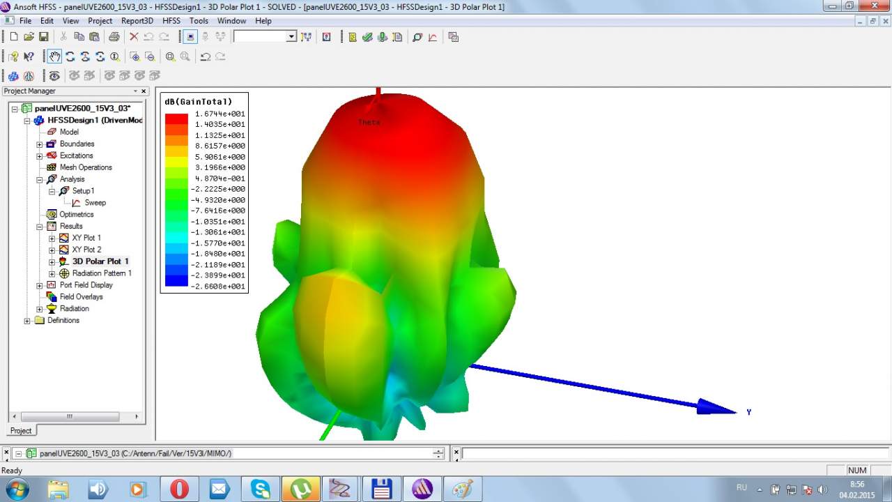

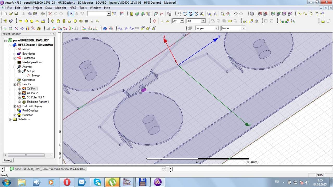

    Пересчитал модель 3G панели Сергея http://www.lan23.ru/forum/showthread.php?t=9279&page=49 через к-0.7884(округлил) получил два глубоких резонанса по 1.2 на 2400 и 2700, изменил узел запитки.
    Вечером с этой пластинкой.

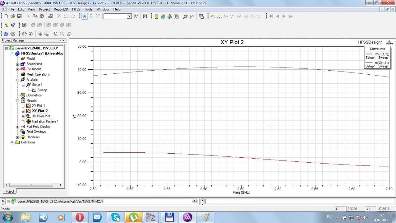

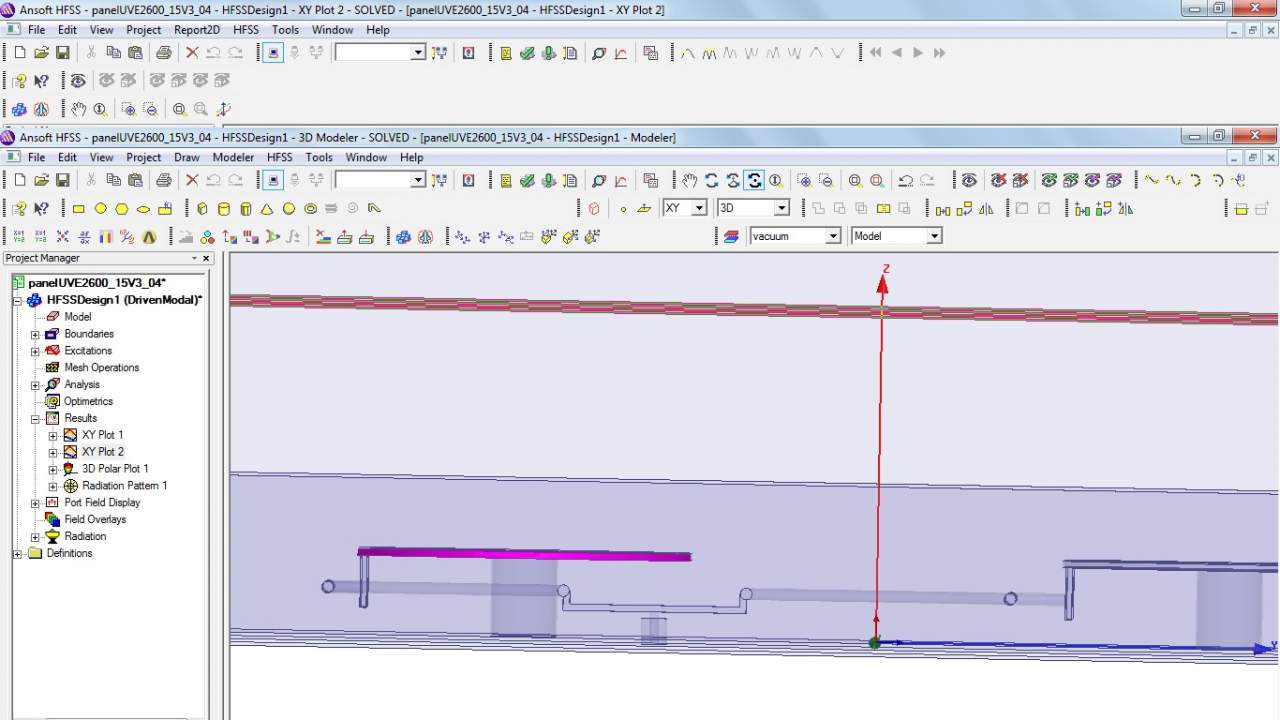

      Jomy привет, выкладывая этот график я хотел показать его градиенты, они почти параллельны оси во всем диапазоне, поставить на 50ом думаю не сложно, поиграться размерами скобы.
        ,,, 10 Ом, очень много,, ..,,, пытаясь увидеть !!

          Вечером поставлю дорисую пластиковый корпус, если изменение размеров скобы ничего не даст, подниму высоту установки(зазор) патчей.
              Jomy, я не понял что ты хотел сказать, но так как на веселой картинке, патчи соединять нельзя!!!

                      Aleks07111971, у jomy запитка сделана правильно! Присутствует сдвиг фазы примерно на 180 град. между нижними и верхними патчами. Если запитать в центре средней линии, то будет "расфазировка", а если в начале/вконце, то сдвиг есть. Посмотрите первые модели, электрически тоже самое!
                        Ой, стормозил)))!!! Спасибо!

                          Поирался:yahoo: Изменил только ширину скобы(уменьшил). Попробую поиграться расстоянием между патчами, могет в усилении еще выграю.
                          Файл модели в HFSS в архиве.

                            54, 55 Ом ... и вы ошибаетесь ...!!!:haha:

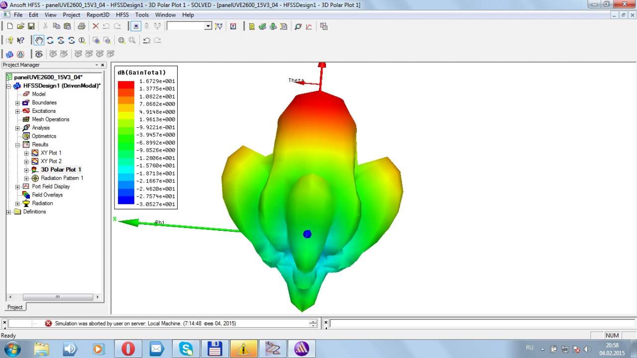

                            ,, и радиационной боковые лепестки ... !!

                              Jomy, я сделал для этой модели только пять симуляцмй в HFSS, и потратил 30 минут для пересчета модели с 3G.
                              Главное двигаться, тогда не замерзнешь.:drinks:
                              Недостатки поправим.:sorry:
                              Убрать боковые лепестки не проблема, нужно всего лишь уменьшить расстояние между патчами, а с импедансом я научился бороться.:download:
                              Так лучше Jomy? И вот очень интересно, а в кабеле 50 омном и разьмах, так уж и 50 ом? Все же изделия имеют разброс при изготовлении
