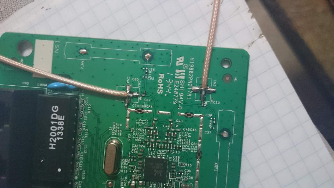

Добрый день. Может кому пригодиться, и заодно хотелось узнать мнение знающих правильно ли я сделал!?

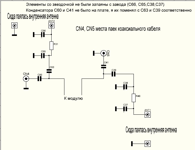

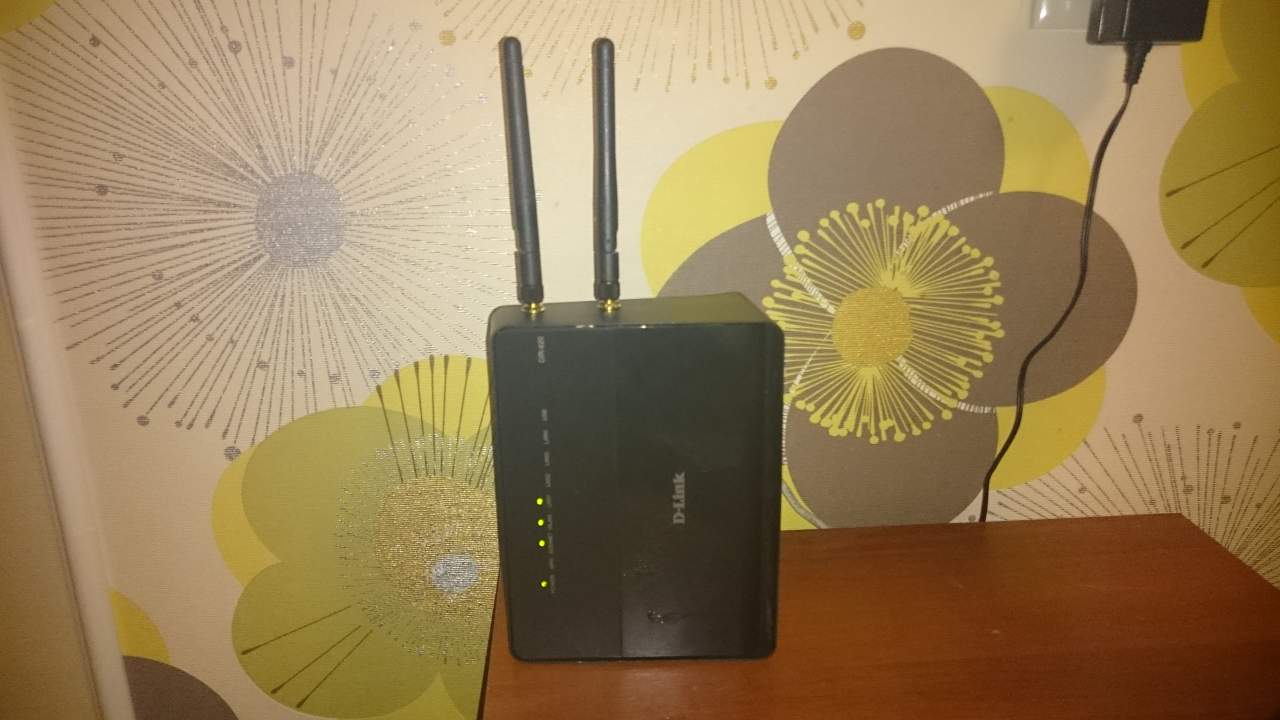

На фото красными прямоугольниками обозначено заводское место установки конденсаторов помеченных зеленными точками, я их перепаял чтобы сигнал не шел на внутренние антенны (установленные на плате, я их удалил, но думаю их можно и не удалять). В принципе на фото все видно, места под пайку коаксиального кабеля предусмотрено заводом изготовителя. На других концах коаксиального кабеля SMA разъемы установленные в просверленные отверстия корпуса роутера (думаю сами определите эти места для себя), в них я пока ввернул стандартные WiFi 2dBi. Сигнал хуже не стал, да и лучше прям грандиозно тоже. Это делалось для установки роутера в железный короб и вывод антенн наружу на улице.

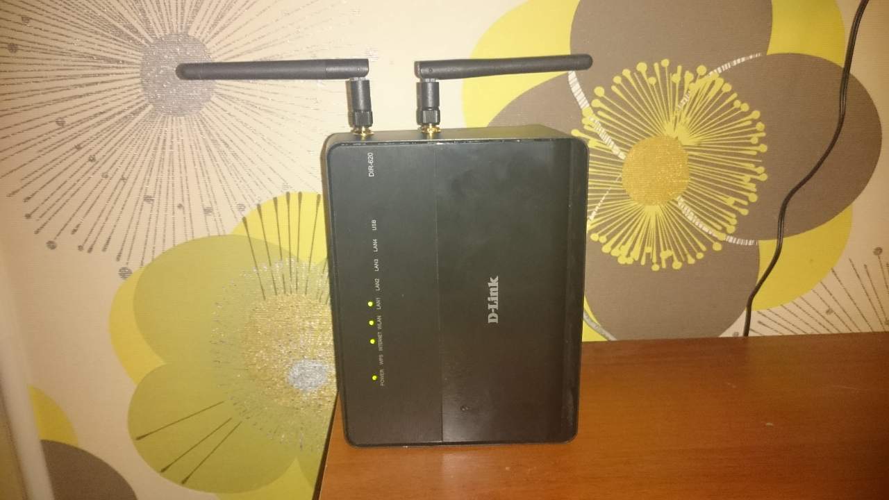

Еще такой вопрос как лучше разместить антенны относительно друг друга, обе вертикально, одна вертикально другая горизонтально или обе под 45 градусов перпендикулярно горизонту. Мое мнение одна должна быть в горизонтальной поляризации а другая в вертикальной.
