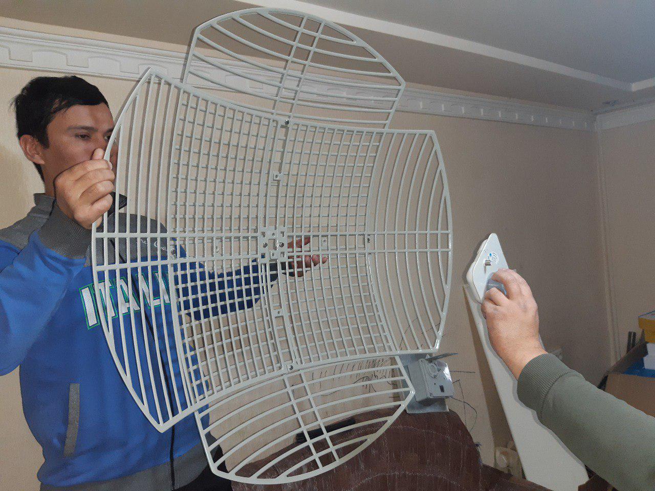

Антенна TDJ-X2327BKC
    вот миглинк. у него заявлено 16-18 при подобных размерах.
    упс... это СИСО
    мимо вот, но 24 минимально
    там еще под три частоты и MIMO/SISO двигать ее надо каждый раз.
    В моей ссылке первая попавшаяся... Для образца. В магазине видел гораздо дешевле. Кусок на антенну (даже по этой цене!) получится до 150-ти руб. При ценах на вашу "турецкую коробочку", это копейки! ;)
    Если найдёте дешевле, я только за! Алюминиевая, воще будет сказка!
    Люминь как крыло от самолета. оцинковка практичнее и дешевле. интересно, у миглинка какая ячейка? около 8-10 мм судя по фото. кстати, на фотках видно как они ее "рихтуют" тоже.
    по поводу стоимости - в самое яблочко.
    мое мнение - доводить в трех вариантах) хотя, третий как самостоятельную как применять пока не пойму). 9 дБ и ни туда и ни сюда для самостоятельной. единственно что б поднять малютку повыше без "паруса".
      Для прямофокуса это отдельная другая антенна, с другими размерами, и другой конструкцией. А нормальный вариант, можно использовать, как облучатель, как комнатную, и как внешнюю в условиях прямой видимости, или в городе в плотной застройке.
      Или этот вариант от Chilanzar , плюс 3 растяжки как у больших прямофокусов, и под 45 гр. (Х-пол)
        упс... это СИСО
        А какая у них площадь абсорбции? А то проверяли уже, оказалось враньё.
          никто и не спорит, что будет другой конструктив. речь не об этом. этот вариант имеет право на жизнь. и есть конкретный человек - Chilanzar, который будет ее делать под свои нужды и будет хвалить при этом))), а там может и на намазе замолвит словечко)))
          ладно, пусть будет так - самостоятельная тоже найдет свою нишу, скорее всего при такой себестоимости - одна банка из под оливок и пару крышек от домашнего консервирования.
          в варианте 2 сеток с вращением на 45 гр. - резко возрастает стоимость отражателя (в 2 раза относительно 30-40$ за 1 шт. дешевле мне не попадались сетки на али), при этом, конечно возрастет КИП, тут надо экономическое обоснование применения считать. при таком варианте получаем рабочий размер 900*900 в "лобовой проекции", а при обтягивание сеткой решетки 600*900 получим рабочий размер равный диагонали квадрата меньшего размера решетки, т.е.=sqrt (600*600 + 600*600)~=850. я бы не стал рвать попенс из за 5 см отражателя и дополнительной второй массы решетки.
          чем городить штангу с оттяжками, проще из полосы алюминиевой 10*2 или 15*2 сделать П-образное с "раскрывом" крепление от облучателя к центрам "сторон" сетки без штанги совсем, цена вопроса 70р. за 2 метра. свернут такую конструкцию только килограмма 2-3 чистого льда на облучателе при крестовом варианте полос.
            Все не так. Смысл двух решеток в том, что каждая работает в своей поляризации, сетка не нужна, габариты увеличатся незначительно, ветровая нагрузка почти не изменится.
              про смысл двух поляризаций я понимаю
              хз, но 40$ за вторую решетку и 2$ за сетку это сильно разные вещи. от слова 20 раз или 38$ (что в свою очередь равно покупке UMO3+ супрал 0.9 ).

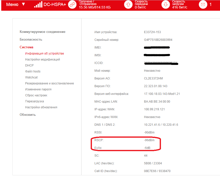

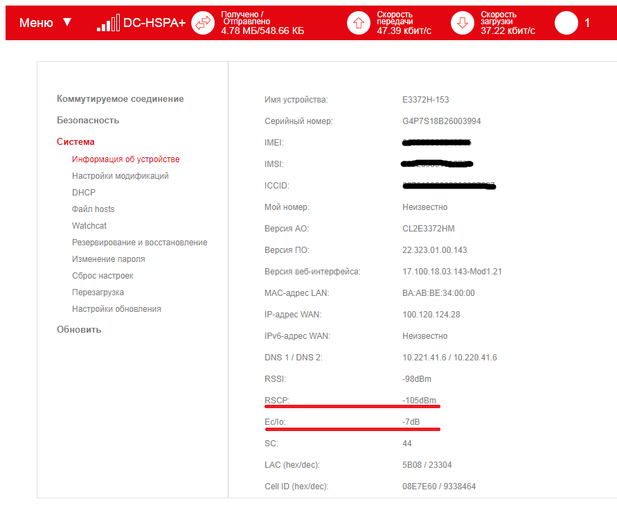

                          если кто еще не понял фокусов проведенных этим форумцем - на разных скринах разные CELL ID вышек))))
                              Думаю, все поняли что речь про сравнение прохождения разных частот с одной вышки. Только для вас это оказалось откровением.
                                насколько разные частоты в этих двух скринах? ты их привел в качестве аргумента повышения С/Ш с помощью репитера? или уже это было различие частот и их влияние на С/Ш?
