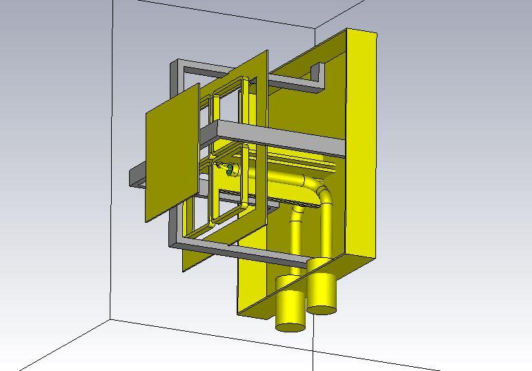

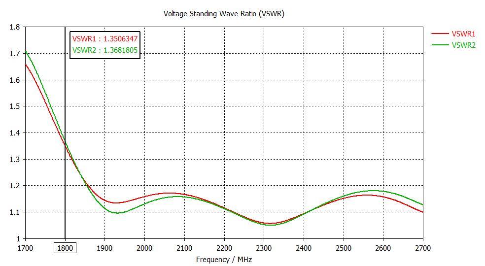

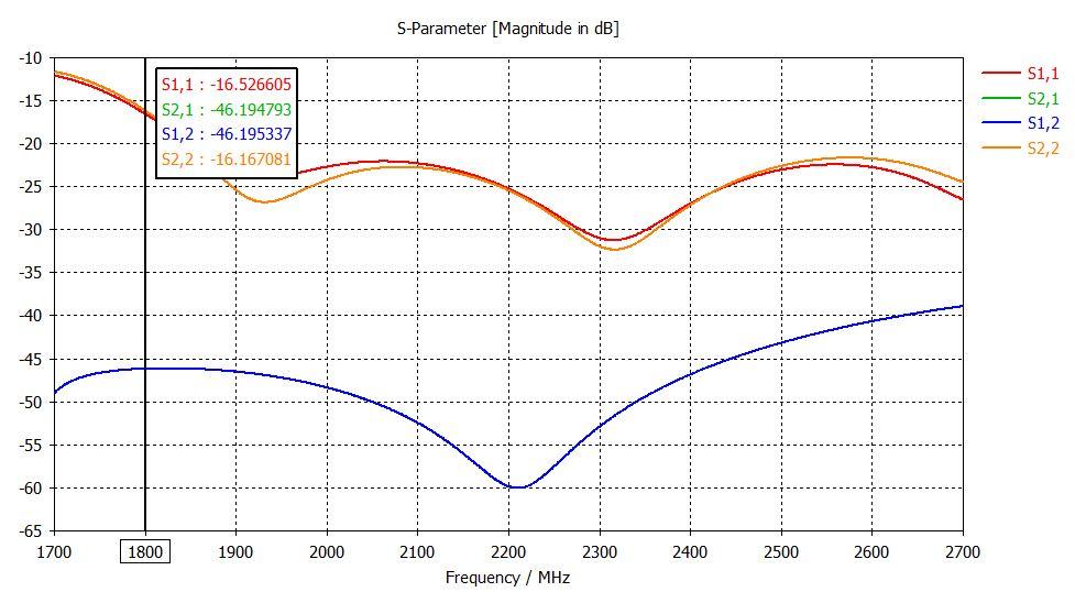

          Добавил второй порт. Паразитная рамка, директор и рефлектор из оцинковки 0.5 мм.
          Нажмите на изображение для увеличения.  Название:	1.7s11abs2.7.JPG Просмотров:	11 Размер:	81.5 Кб ID:	319115Нажмите на изображение для увеличения.  Название:	1.7swr2.7abs.JPG Просмотров:	11 Размер:	69.0 Кб ID:	319116

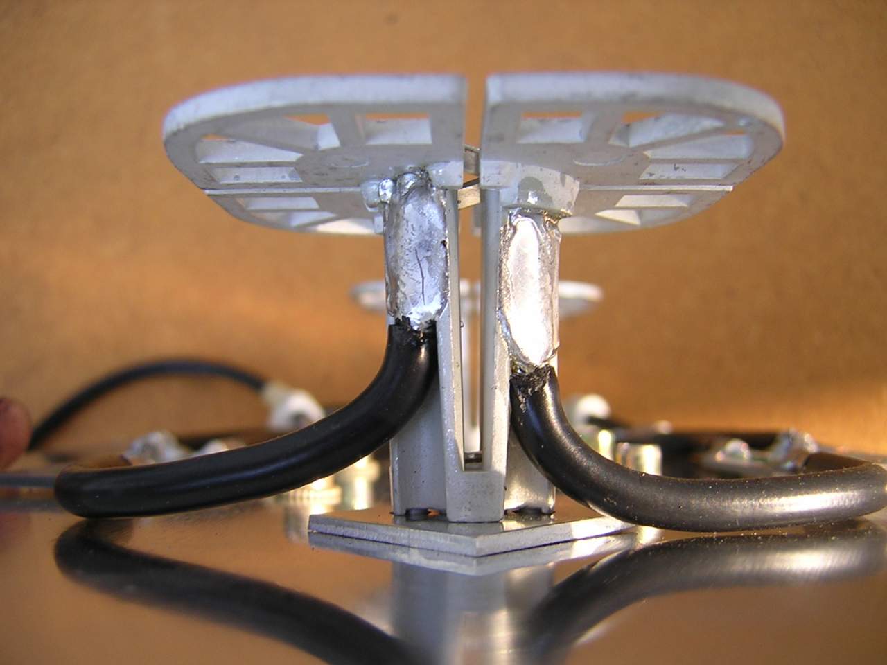

                  Вот такой конструктив.
                  Радом не показан. Материалы: Пластик АБС 2 мм, оцинковка 0.5 мм, Труба квадратная 20х20х1 мм.
                    Не нашел трубы 20*20*1. В сортаменте алюминия в таком размере толщина либо 1.5, либо 2. В Леруа Мерлен и Кастораме 1,5 мм. Сплав ад31т.
                    вывод в бок кабеля чем обусловлен? при таком варианте вывода герметизировать радом облучателя будет проблематично, да и кабель упрётся в штангу оффсетки. Для минимизации радиуса изгиба придется применять кабель с сечением по внутренней изоляции 1...1,5 мм и все равно радиус останется 15-17 мм. Как следствие искривится ДН. Плюсов в этом варианте не вижу(((. Единственное, что приходит на ум - потолочная установка.
                      Квадратная алюминиевая труба бывает только в размерах 10х10*1; 12х12*1; 14х14*1; 15х15*1,5; 20х20*1,5; 20х20*2 и т.д... Другие параметры найти можно, но это экзотика, которая изготавливается на заказ большими объёмами...
                        Почему алюминиевая труба? Труба стальная. Алюминий как паять? Да и дорогой он, продают по 4 метра, а цену пишут за 10 см.
                        Вывод кабеля такой, для (совершенно верно) потолочной, или настенной установки. Не вижу проблем с герметизацией, штангу обойдем.
                        Отвод кабеля TDJ.

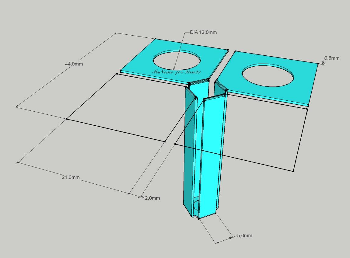

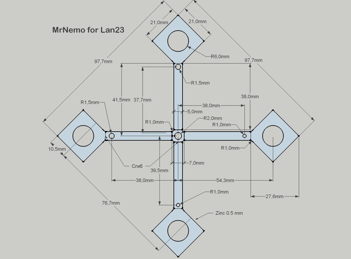

                              Так может проще сообразить какую то "развёртку" под оцинковку?
                                да, пощупал в руках 0,5 - жесткости через глаза, нарисовал еще днем, потом отвлекли)))
                                держите.
                                на второй картинке не стал прорисовывать плоскости, что бы не загромождать "объем".
                                вариант с трубой 20*20 чуть позже выложу.
                                может отдельной темой? широкая и маленькая - от первого поста в ней уже ничего не осталось. но это как большинство решит, ни в коей мере не настаиваю.
                                в местах сгиба стоят радиусы - это сверление для облегчения резки и обозначение мест сгиба. заодно по ним можно точнее подогнать высоту стоек.
